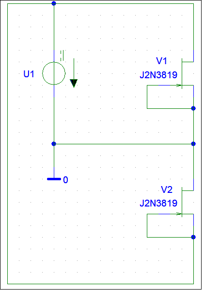

Es gibt da eine schöne Schaltung mit 2 JFET. Die wurde hier im Forum
auch schon mal ausgiebig diskutiert.
Ich simulierte die auch mal mit PSPICE, und war sehr erstaunt.
Vielleicht liegt da noch was auf meinem Rechner. Da müßte ich aber mal
suchen, wenn es dich noch interessiert. Denn ich speichere mir nicht
jeden Beitrag ab. Da würde sowieso kein Mensch mehr was finden,
Stecknadel im Heuhaufen...

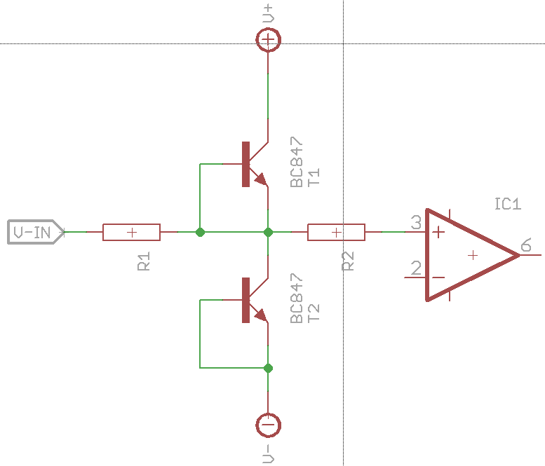

Nimm zwei Bipolartransistoren und benutze die Basis-Kollektor Diode
als Überspannungsschutzdiode. (Sehr geringer Leckstrom)
Der erste Widerstand begrenzt den Strom im kompletten Stromzweig. Der
zweite Widerstand erzeugt in den Fall das wenn die internen Bodydioden
früher
leiten als die Klemmdioden einen kleinen Spannungsabfall bis diese
die Hauptarbeit übernhemen. R2 wird so dimensioniert sodass die
Differenzspannung zwischen den Klemmdioden und den Bodydioden der
maximal
erlaube Eingangsstrom nicht überschritten wird.
z.B:
Klemmdioden 0.8V Flussspannung; Bodydioden 0.7V Flussspannung; 5mA Imax
im Eingang.
R2 = (0.8V - 0.7V)/ 5mA = 20Ohm.
Also: R2 sollte etwas größer als 20Ohm sein.

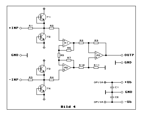

Guten Abend Nachtaktiver
Danke für deinen Vorschlag, das sieht auch sehr interessant aus. Ich
habe schon etwas ähnliches gefunden, allerdings sind da auch im
invertierenden Pfad Transistoren vorhanden.
Die Schaltung habe ich auf elektronik Kompendium gefunden.
Brauche ich denn da die Transistoren im negativen Pfad überhaupt?
Danke
Jenf
Gast #2635077
In meiner Schaltung gibt es nur eine Schutzschaltung da ich nur einen
Eingang absichern wollte. Da du aber von einen Differenzverstärker hast,
welcher die Differenz aus zwei Eingangssignalen verstärkt, folgt daraus
das du auch zwei Schutzschaltungen benötigst.
Deine Überspannung(-stransiente) könnte ja auch sich über den negativen
Zweig
einkoppeln!
Allgemein kann man sich merken das alle Signalleitungen welche nach
außen
zugänglich sind abgesichert sein sollten. Wie kritisch man das im Detail
betrachtet ist dann natürlich eine andere Sache.

Also, ich such mal in meinen PSPICE-Simulationen. Da gibt es bestimmt
noch einen Schaltplan.
Siehe Dateianhang.
