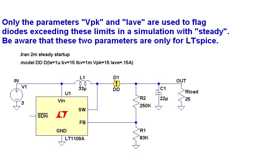

LTspice: Diode überlastet
#2635957
Das wollte ich auch wissen, das können solche Programme wohl leider
nicht. Ich hab als Spielerei mal 400V an einen LTxxx-OPV angelegt... Das
Programm nimmt das gnadenlos hin und wenn Du die Spannung am IC misst
bekommst Du auch brav die 400V angezeigt.

Warum sollte man auch Modelle weiter als notwendig verkomplizieren? Eine
einfache LED leuchtet auch wenn statt der üblichen 20 mA mal 50 mA
durchgeschickt werden. Dein Modell müsste um das abzubilden jetzt die
dabei auftretende schnellere Alterung irgendwie berücksichtigen und
irgendwann ab einem bestimmten Strom und einer bestimmten Zeit der
Einwirkung dann die LED als zerstört anzeigen. Das ist aber sehr vom
Bauteil abhängig und nur schwer abzubilden. Oder man macht einfach eine
willkürliche Grenze, ab der dann das Bauteil als kaputt angezeigt gilt.
Aber braucht man das? Bei der Simulation muss mitgedacht werden, sonst
kommen unsinnige Werte heraus.

Dass "Glühen" kannst du indirekt feststellen, indem du dir die
Verlustleistung für das betreffende Bauteil anzeigen lässt (Alt + linke
Maustaste). Deren Maximalwert ist meist im Datenblatt angegeben.
Zusammen mit dem Wärmewiderstand des Bauteils und ggf. des Kühlkörpers
kannst du daraus die Temperatur ausrechnen.
Die Farbe des Glühens hängt wiederum von der Temperatur ab ;-)

Gast #2636655
Helmut S. schrieb:
> Bei Dioden gibt es eine Überlastanzeige, wenn
> 1. .tran .... steady
> 2. Im Diodenmodell Vpk oder Iave überschritten werden.
sieht wirklich gut aus. So als Hinweis für den User ist es sehr
hilfreich.
Leider verstehe ich nicht warum die Bedingung 1) notwendig ist.
Ist wahrscheinlich im Moment so implementiert, ich sehe aber nicht
wirklich den Grund warum dieses Feature nur mit steady state Erkennung
funktionieren soll.
#2636659
Martin schrieb:
> ich sehe aber nicht wirklich den Grund warum dieses Feature nur
> mit steady state Erkennung funktionieren soll.
So etwas kann einen Menge Rechenzeit kosten, da Ausgabedateien schnell
viele 100MByte groß sind. Wenn die Ausgabedatei nach jedem Lauf und für
jedes Bauteil überprüft würden, dann würde die Simulation doppelt so
lange dauern. Das will aber niemand in Kauf nehmen.
#2636776
S. Teady schrieb:
> "steady" funktioniert doch aber nur mit LT-Chip Modellen - oder?
Ja, weil der Detektor für "steady" eine spezielle Funktion erfordert die
nur in den Schaltregler-Modellen von LTC eingebaut ist.
Normalerweise interessiert ja eher die praktische Anzeige des
Wirkungsgrades. Damit der "Efficiency Report" und auch der Diodencheck
für eine beliebige Schaltung funktioniert, muss man einen LTC-Regler als
Dummy-Bauteil einsetzen. Schau dir das Beispiel an.
