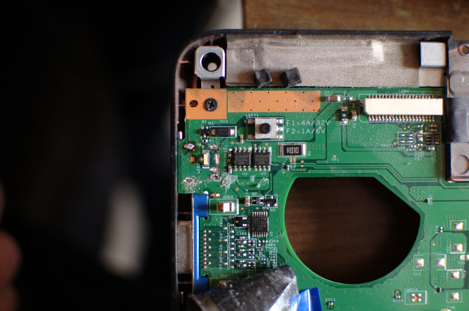

ich habe hier einen Acer Laptop. Ich muss da nen neue Buchse einlöten,
aber die alte will erst gar nicht heraus, weil das Lötzinn nicht flüssig
wird.
Egal welche Temperatur (ich hab alles zwischen 200 und 500 °C probiert)
ich nehme, oder welche Spitze, es tut sich nix.
Ich hab auch schon versucht die Stellen etwas anzuschleifen, aber das
hat auch nicht gefruchtet.
Hat jemand noch Rat?

Gast #2635908
So hier das Foto.
Bei dem Pin oben links sieht man meinen Versuch mit Lötzinn ranzugehen,
es ist noch ein kleiner Rest dageblieben.
An den unteren Pins hat sich gerade eben jemand mit einer Bohrmaschine
versucht... mal sehen ob ich DA wieder was drankriege.
Persönliche Seite #2635947
Für den Wärmetransport musst Du da erst mal ausreichend viel
zusätzliches Lötzinn hinschaffen, einfach so die Lötspitze an die
Lötstellen halten reicht nicht.
Ansonsten musst Du die Platine aus dem Gehäuse ausbauen, bevor Du da
weiter dran herumkokelst, und die Aktion mit der Bohrmaschine *auf gar
keinen Fall* wiederholen. Das ist eine Multilayerplatine!

Vermutlich hat das auf der Platine verwendete RoHS-Lötzinn einen hohen
Silberanteil. Da kann schon das Auslöten eines Drahtwiderstands zur
Fummelei werden, besonders wenn das Teil an einer grösseren Masse-Fläche
hängt. Du wirst vermutlich nicht darum herum kommen, die Platine ganz
auszubauen, damit Du von beiden Seiten rankommst.

Das Mischen verschiedener Lote, führt (häufig) zu einer nicht
eutektischen Legierungen -> Breiig, klumpig.... Da hilft es, das alte
Lot mit viel neuem, regelrecht zu überschwemmen und weg zu "spülen"
(absaugen). Bei Dukos, natürlich eher wenig effektiv.

#7263694
Hat sich der ratlose rudi wieder nen neuen Namen ausgedacht. Mit Lötfett
an Elektronik klingt ganz nach ihm.
Wenn das Bauteil eh schon kaputt ist, dann geht am ehesten das ganze
einfach abzuschneiden. Mit nem neuen guten Seitenschneider die ganzen
Pins abschneiden dann kann man probieren mit Heissluft oder auch nem
starken Lötkolben mit viel frischem Bleilot die Befestigungen zu
entlöten. Falls das nicht geht, hilft leider auch bloss die mechanische
Entfernung mit säge, Messer oder was halt in der lage ist, das Bauteil
zu entfernen ohne anderweitigen Schaden zu verursachen.
Die Reste lassen sich dann beidseitig mit speziellem niedrigschmelzendem
Lot und Flussmittel entlöten. Wenn man das Lötzinn nicht mehr
rausbringt, dann kann mans warmmachen und mit ner SMD-Nadel
durchstochern.
