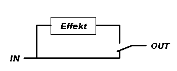

Hallo Leute,
ich suche ein Bauteil, mit dem ich ein Audiosignal einer E-Gitarre
schalten kann.
Primär: schaltsignal vom µC
Sekundär: Audiosignal
nach dem schaltungsprinzip, welches ich angehangen habe sollte es
ungefähr funktionieren.
vielleicht weiß ja jemand wonach ich suchen muss.
Danke
Gruß Sven

(Reed-)Relais?

das kriterium ist halt, dass ich mit einem signal
ein kabel welches von a -> b geht unterbrechen muss,
und dann von a -> c "effekt" d -> b leiten muss
das bedeutet wenn ich schalte soll sowohl die send als auch die
returnleitung auf das signal geroutet werden.
meine supportspannung ist 5V das macht die angelegenheit bei reichelt
eng. und dann noch als wechsler biste bei 3-4€ pro stk^^

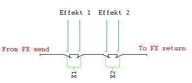

OP
hm das kann ich dir so garnicht sagen....
ich weiß nur, dass cih das kabel aufsplitten msus in send und return.
sprich ich hab zwei klinkenkabel.
http://www.reichelt.de/Miniaturrelais/RY-05W-K/index.html?;ACTION=3;LA=444;GROUP=C32;GROUPID=3292;ARTICLE=79346;START=0;SORT=artnr;OFFSET=16;SID=12T4rmkn8AAAIAAHIWCbE702cb1c623800ed17a7dbb897c823821
jetzt hier oder im fußtreterthread
den hab ich mri angesehen, die spannung passt und es sind wechsler dran.
so eins pro effekt kann ich den signalführenden draht entweder
durchleiten oder umschalten auf send und return

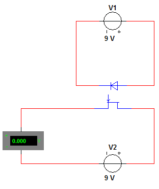

OP
hallo john!
ich habe mir den h11f1m gekauft um diesen mal zu testen. im pdf dazu
steht, er kann mit ac/dc analog signalen arbeiten.
nun schließe ich auf der einen seite an 1 und 2 eine spannung an und am
ausgang messe ich, wenn ich dort auch eine spannung anschließe ggü.
masse nichts. dies verstehe ich nicht.
hab das mal ungefähr versucht darzustellen, wie die schaltblder von
optokopplern so aussehen.
aber warum messe ich da nichts....
wenn der doch analogsignale durchgibt sollte ich doch 9v messen?!
Hi
Wenn du dir durch den fehlenden Vorwiderstand die Fotodiode zerschossen
hast dann nicht mehr.
MfG Spess

Hallo Sven,
Versuch es vieleicht mal hiermit: CD4052 oder CD74HC4052
hier ist das Datenblatt:
http://html.alldatasheet.com/html-pdf/26877/TI/CD4052B/47/2/CD4052B.html
Der 4052 / 53 ist ein Analog Multiplexer.
Ich habe den in der vergangenheit öffters zum Schalten von Audio Quellen
verwendet.
Der 4052 / 53 wurde und wird auch in z.b Stereo Anlalgen oder sogar in
Video Systemen zur Signalquellen umschaltung eingesetzt.
Grüße Stefan
Kleiner Nachtrag: reine "analog" Schalter Devices kann man
natürlich auch verwenden.
z.B den CD4016 oder CD4066
hier ist eine kleine Applikation dazu
http://www.pic101.com/audiosw/index.html
dort ist auch ein Audioschalter fast am Seitenende (3/4) zu finden.
Durch modifikation kannst du damit Deinen FX Send / Return realisieren
verwendet wird hier der CD4016
"The following is a single cell switch using the 4016:"
Buchempfehlung: NF Tricks für den Audio Freak
http://www.amazon.de/Tricks-Audio--Freak-Schaltungen-Tips/dp/3772333214/ref=sr_1_1?ie=UTF8&qid=1339400896&sr=8-1
Grüße Stefan
