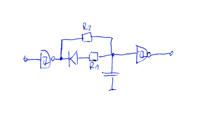

Ich habe eine Frässpindel, die einen "Welle-steht"-Sensor besitzt, der
mir ein 24V-Signal ausgibt.
Eigentlich habe ich gehofft, dass dieser Ausgang High wird, wenn die
Welle steht und Low, wenn nicht (oder andersrum)
Ist aber leider nicht so...
Der Ausgang bringt mir bei langsamen Drehzahlen 2mal High pro Umdrehung,
2mal Low. Erst bei höheren Drehzahlen wird der Ausgang ständig High.
Da das aber die Werkzeugfreigabe beim Auswerfen beeinflussen würde,
sollte das auch bei langsame Umdrehungen noch auf High stehen.
Also habe ich Google bemüht und herausgefunden, dass ich für ein
beständiges High, auch bei langsamen Drehzahlen, wohl ein retriggerbares
Monoflop brauche.
Ausserdem habe ich aber oft gelesen, dass das "Retriggern" nur mit einem
erneuten Signal funktioniert, nicht mit einen statischen Signal.
Würde also wieder nur bei langsamen Drehzahlen funktionieren, nicht bei
dem dauernden High bei schnellen Drehzahlen.
Da schon die normale Version eines Monoflops an meine elektrotechnischen
Horizonte stösst und es hier doch um eine wichtige Anwendung geht, suche
ich hier Hilfe.
Kann mir jemand einen Schaltplan für ein retriggerbares Monoflop
zeichnen, das sowohl mit einem statischen, als auch mit einem
periodischen Signal einen High-Pegel ausgibt und beibehhält?
Und ohne jeglichen Signaleingang erst nach einer bestimmten
"Nachlaufzeit" auf Low geht?
Am besten wäre natürlich, wenn ich die "Nachlaufzeit", also die Dauer,
bis ohne Eingangssignal am Ausgang von High auf Low gewechselt wird,
einstellen kann. 0,2-1s oder ähnlich wäre da wohl ein guter Wert um
sicher zu gehen, dass die Welle nicht mehr dreht.

Ich würde es so wie im Anhang probieren.
R1 kann rund 1k betragen und R2 sollte wesentlich größer gewählt werden.
Den Cap und R2 wählst du so, daß die Zeitkonstanten mit deiner Anwendung
zusammenpassen.
Was ist das genau für ein 24V Signal? Push-Pull, Open-Collektor? Was
schreibt die Bedienungsanleitung dazu?

Zu der Skizze hätte ich noch eine Frage:
Was ist das ganz links und ganz rechts? ^^
Wie gesagt, ich bin leider nicht die Elektronik-Leuchte.
#2638076
Das sind CMOS Inverter mit Schmitt-Trigger Eingängen, z.B. CD40106.

Das wars dann wohl. Wie willst du denn jetzt erkennen und unterscheiden,
ob da Vollgas gefahren wird, oder die Welle stillsteht und gerade eine
Nocke unter dem Näherungsschalter ist (denn der gibt dann vermutlich
auch ein "on" aus)?
Und damit schonmal nicht mit den schaltschranküblichen 24V kompatibel.
Aber eigentlich kein Problem, denn es gibt ja elektronische Zeitrelais,
die aus einem Impuls einen längeren Impuls machen können.
Und mit ein wenig Glück haben die manchmal sogar eine
Stillstandsüberwachung drin:
https://www.distrelec.de/zeitrelais-ausschaltverz%C3%B6gerung/selectron/mft-sa23s/420061
Nur, wie gesagt: da müssen aber auch Impulse kommen, nicht ein
Dauerpegel...

Der Näherungsschalter wertet zwei Kerben in der Welle aus. Das heisst,
wenn die Spindel blöd stehen bleibt, habe ich auch ein Dauer-High. So
ein Mist...
Also eigentlich unmöglich, das sicher auszuwerten. Da müsste ich auch
noch die Drehzahlvorgabe (0-10V) mit in die Auswertung reinnehmen, und
selbst dann wäre es noch nicht sicher.
Alles Käse...

Wäre denn eine Selbsthaltung, die auf Dauer- UND Impulssignale reagiert,
machbar? Mal abgesehen von der potentiellen Dauer-High-Stellung...
Moderator (Firma: Titel) Persönliche Seite #2638370
> machbar?
Klar, die legendäre "Ausschaltverzögerung", die in jedem Zeitrelais zu
finden ist.
Da ist nichts potentiell. Du kannst sogar ausrechenen, wie oft das
passieren wird. Dreh mal die Spindel langsam um 360° und schreibe die
Winkel auf, während der der Ausgang high ist. Und jetzt setze den Winkel
mit 360° ins Verhältnis...
>ein Mist...
Also arbeitet das Teil nicht induktiv. Dann ist meine Schaltung
natürlich nicht zu gebrauchen...
