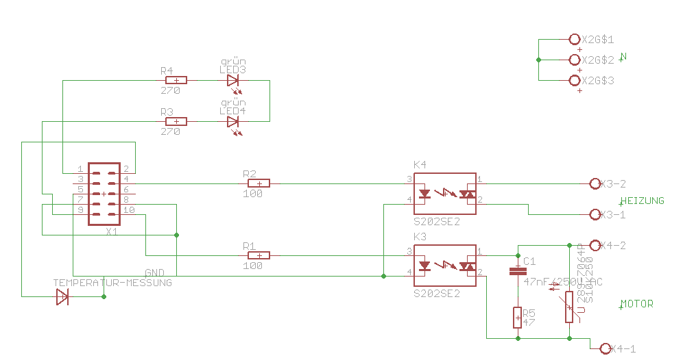

Ist diese Schaltung für die Steuerung einer Heizschlange und eines
kleine Motors geeignet?
Ich will damit einen Laminator für die Tonertransfermethode umbauen.
Die Heizung hat 350W. Der Motor ca 8W.
Um die S202SE2 zu schützen habe ich Snubber-Circuit mit einem Varistor
dazugebaut. Die Diode kommt an ein Silikon Kabel.
PS:Beim 230V Schaltungteil habe ich absichtlich die Masse Fläche
weggelassen.
Die Steuerung erfolgt dann von Extern mit einem Atmega. Nur der 230V
Teil wird im Laminator verbaut.
Gruß Christoph

Ich würde den Abstand zwischen 230V und Ansteuerung noch maximieren:
zwischen X3/1 und R2.
Dann noch der Abstand der Leitung X4/1 und X4/2 (am Pin von K3, bei R5,
ggf. auch bei X2).
Übrigens gibt es den S202 auch mit eingebautem Snubber: S202S11 bzw.
S202S12.
Gruß Dietrich

die Leitung bei der LED haben an der Kathode GND anliegen.( Habs im
Schaltplan vergessen dazuzuschreibe.) ;-)
Ich habe noch 2 S202SE2 zuhause liegen daher will ich die verwenden.
Hab das Layout nochmals überarbeitet und die R1 und R2 als SMD
eingebaut. So konnte ich den Abstand maximieren.

Der Abstand zwischen der Leitung von K3/2 zu X4/1 und Pin K3/1 ist immer
noch recht knapp. Da liegen im abgeschalteten Zustand 230V an! Vorschlag
z.B.: K4 weiter nach oben schieben. Da kann man auch gleich den Abstand
zwischen K3 und K4 erhöhen.
Ebenso bei R5, den würde ich ein Raster weiter nach links schieben.
Hinweis: der Abstand, der zwischen den Pins 1 und 2 von K3 bzw. K4
vorgesehen ist, sollte eigentlich zwischen allen Leitungen, zwischen
denen 230V auftreten (können), eingehalten werden.
Gruß Dietrich

Man kann es aber auch mehr oder weniger optimal platzieren.
Noch ein paar Anmerkungen, die ich änderen würde, ohne nachgemessen zu
haben.
Als Richtwert kann man die Abstände nehmen, wie wie sie beim S202SE2
gegeben sind (L zu N, wie auch L zu Kleinspannung)

Noch was zu den Werten von R1 und R2. Die sind zu klein.
Ich denke die können so um die 220 Ohm sein (~20mA), damit sie der
Atmega auch regulär treiben kann.

Ich wollte beide S202 Solid State Dinger testen doch dann ergabe sich
folgende Frage.
Habe zum Testen eine Wechselspannung mit 35V angeschlßen. Dabei scheint
der Snubber Circuit eine Mindestlast zu benötigen. Ohne Last messe ich
am Ausgang immer die 35V AC.
Wie berechne ich die?
Mein Motor der angeschlossen werden soll hat folgende Daten. 240V und
4W.
Zum S202 fließen gut 26mA. Also ausreichend.
Besten Dank Christoph

> Dabei scheint der Snubber Circuit eine Mindestlast zu benötigen.
Der Innenwiderstand des Snubbers ist eine Reihenschaltung von R5 und C1.
Der (Blind-)Widerstand des C ist:
Zc = 1/(2*pi*f*C) = 1/(2*3,14*50*47n) = 67,7 kOhm (wenn ich mich nicht
verrechnet habe)
Da kann man die 47 Ohm von R5 vernachlässigen.
Damit kannst Du je nach Last rechnen, welcher Strom über den Snubber
fließt.
