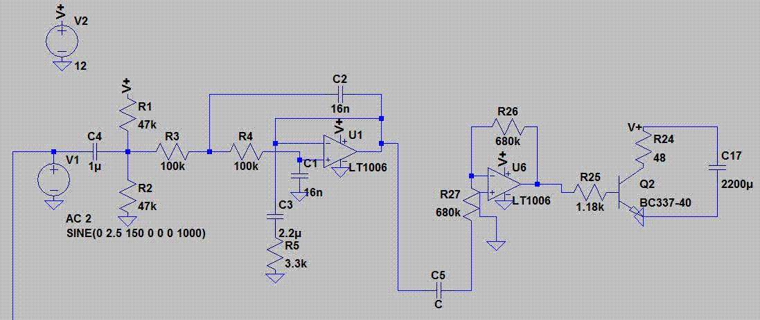

ich habe folgendes Problem: In meiner "kleinen" Vatertags-Box mit
eingebautem Verstärker und 12V-Bleigelakku ist jetzt eine von mir
entworfene Lichtorgel dazugekommen, die 3x2 1W-LEDs (Höhen, Mitten,
Tiefen), jeweils 2 in Reihe, treibt, die direkt an der Box angebracht
sind. Ist eine schöne Sache, mit einem Haken: Trotz 2200uF Low-ESR
Glättungselko direkt an der LED-Versorgung ergeben sich
Spannungsschwankungen von bis zu 200mV (mit dem Oszilloskop
nachgemessen), immer dann, wenn eine der LEDs leuchtet! Auch am Netzteil
ergab sich das. Der Elko hat das zwar etwas verbessert (eine dicke Spule
in Reihe brachte nichts), aber das reicht überhaupt nicht, um Störungen
im Lautsprecherausgang zu vermeiden (weil die Spannungsschwankungen
natürlich mitverstärkt werden).
Die Schaltung im Anhang stellt nur den Tiefpass dar. Es ist ein
Sallen-Key Filter mit ca. 100Hz Grenzfrequenz, der den Treiber-OPV
ansteuert. Der Verstärkt natürlich nur die positiven Halbwellen und
treibt einen BC337, welcher in der angehängten Schaltung einen
Dummy-Widerstand mit etwa dem selben Strom"anspruch" wie die LEDs
darstellt. Bei "voller Aussteuerung" (mit Poti regelbar) ist der BC337
gesättigt.
Was ich vermutet hatte, aber nicht so war: Die LEDs schalten ganz
schnell und deswegen bricht irgendwas ein. Nein, ein 50 Ohm-Widerstand
als Last ergab dasselbe.
Außerdem sind die Kabel innerhalb der Box relativ lang. Aber selbst wenn
die allein einen Widerstand von 1Ohm hätten (haben sie nicht), würde das
so viel ausmachen?
Würde vielleicht eine Gleichrichtung der Spannung vom Filter etwas
ändern, weil ich dann nicht bei jedem Spannungsabfall (negative
Halbwellen) was im Lautsprecher höre? Ich dachte da an eine
Präzisionsgleichrichtung. Aber das wird doch total aufwendig, für jede
Stufe dann nochmal einen OPV. Und schön finde ich diese "Lösung"(?) auch
nicht.
Die Schaltung ist relativ kompakt auf einer Lochrasterplatine aufgebaut
und funktioniert auch (nur die Störungen...). Der Verstärker ist ein
TDA1518 mit 2200uF Low-ESR Glättungselko im Brückenbetrieb aus dem
Datenblatt. Auch hier wurde auf eine kompakte Anordnung geachtet (ca.
20mm Leitung von Elko zum Verstärker). Ebenfalls auf Lochraster.
Auch auszuschließen ist, dass mein Netzteil nicht ausreicht. Die
Strombegrenzung ist auf 3A (es sollte durch die Lichtorgel maximal 1A
sein, allein durch die Widerstände). Auch wenn der Verstärker sehr leise
läuft und eigentlich kein Strom zieht, sind die Störungen ganz deutlich
zu hören. Allerdings verstärken sie sich nicht mit allgemeiner
Lautstärke, eine Kopplung der Lichtorgel mit dem Audio-In des
Verstärkers kann ich also ausschließen. Ohne Last gibt es überhaupt
keine Störungen.
Ich hoffe die Informationen reichen aus, um wenigstens vage Vermutungen
anstellen zu können. Ansonsten natürlich nachfragen.
Wo könnte der Fehler sein?
Ich hoffe, hier kann mir geholfen werden. Ich bin wirklich ratlos.
Vielen vielen Dank im Vorraus.
Beste Grüße.
Gast #2637290
Nachtrag: Ich hab es jetzt nochmal nachgemessen. Direkt am Netzteil ist
die Spannung relativ Glatt (unter 10mV +-), dasselbe an der
Verteilerplatine (0.4 Ohm Widerstand vom Netzteil habe ich gemessen): Da
sind die 200mV Störung! Woran kann es liegen, dass ein so kleiner
Widerstand so viel ausmacht?
Es würde mich auch gar nicht so interessieren, die Leitungen kürzer zu
machen, weil ich den modularen Aufbau, wie er jetzt ist, gut finde. Eher
frage ich mich, wie die Lichtorgel-Schaltung schlagartig so viel Strom
zieht. Da muss doch irgendwie ein Fehler in der Schaltung sein. Nur wo?

#2637600
Hallo maschbau3000,
Du versorgst die Schaltung mit einer Spannung 0V - 12V. Am Signalanfang
bildest Du mit R1, R2 eine Mittelspanung. Ist ja in Ordnung. Was ist
denn nach C5? Ab da wird Dein Signal halb über 0V liegen und halb
abgeschnitten.
Gruss Klaus.

@Klaus
Das ist mir bewusst und hatte ich auch geschrieben, finde ich auch blöd
weil man die LEDs nie ganz austeuern wird oder einen zu hohen
Spitzenstrom hat (ist ja quasi wie PWM bei 50% Tastverhältnis). Mir
würde jetzt aber außer einem Glättungskondensator mit Diode (-> reagiert
langsam?, Spannungsabfall?) oder eben einem komplizierten Gleichrichter
nichts einfallen, wie ich das anders machen könnte. Wenn das Signal null
ist soll der Transistor ja nicht 12V/2 = 6V an seiner Basis haben. Wie
könnte ich das sonst machen? Das löst aber wahrscheinlich nicht das
Problem mit den Störungen oder?
Gast #2642309
So, das Problem ist behoben.
Ursache: Irgendwas mit einer Masseschleife hatte ich vermutet und muss
es auch gewesen sein.
Lösung: Differenzverstärker zwischen Audio-Eingang und Lichtorgel, mit
Mittenspannung auch 6V. Ich bin sonst nicht so viel mit Audiotechnik
unterwegs, sonst wäre ich vielleicht früher drauf gekommen :-)
Vielen Dank an alle Antwortenden trotzdem!
