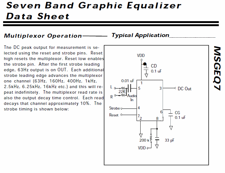

ich (Anfänger) habe einige Fragen zu dem graphic equalizer IC "MSGEQ7".
Ich möchte das Signal eines lm386 (+ Elektret-Mikrfon) an einen MSGEQ7
weiterleiten und die Pegel-Daten der einzelnen Bänder dann mit einem
ARDUINO "abholen" und in zwei Bänder umrechnen. Das Ergebnis möchte ich
dann über in zwei Reihen angeordnete LEDs mit Hilfe von LED-Treibern
(TLC59116) darstellen (Zwei Band Peak-Meter).
Meine erste Frage lautet:
Im Schaltungsbeispiel des Datenblattes (s. Bild) ist Pin 8 über einen
200k Widerstand mit VDD (+5V) verbunden. Da ich keinen 200k Widerstand
habe, würde ich gerne 3 x 68k (= 204k + Toleranzen) in Reihe schalten.
Ich gehe davon aus, dass das für ein rein qualitatives Peak-Meter keine
relevanten negativen Auswirkungen hat, oder?
Zweite  Frage:
Im Schaltbild ist am Eingang ein 22k Widerstand zu sehen. Ich habe aber
eine Beispielschaltung ohne diesen Widerstand gefunden. Wofür ist der
gut?
Dritte Frage:
Ich gehe davon aus, dass der IC bei VDD=+5V eine Mittelspannung des
Audiosignals von 2,5 Volt (wie vom lm386 erzeugt) erwartet, richtig?
Vierte Frage:

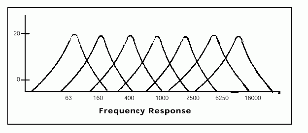

Wie ist das mit den Bändern zu verstehen? Ich gehe davon aus, dass es
sich bei den sieben angegebenen Bändern (63Hz, 160Hz, 400Hz, 1kHz,
2,5kHz, 6,25kHz und 16kHz) um die Bänder von "0Hz-63Hz","0Hz-160Hz", ...
und nicht "0Hz-63Hz","63Hz-160Hz,... handelt, richtig?

#4424836
Marko schrieb:
> wären Antworten zu solchen Fragen angebrachter
Erhrlich ? Die lauten:
Natürlich hat das Auswirkungen. Die Veränderung des Widerstandswertes um
satte 2% verändert auch die Frequenzen um 2%. Allerdings sind die
Toleranzen von Kondensator und IC noch grösser.
> Zweite  Frage:
> gut?
Er mischt links und rechts.
> Dritte Frage:
Der IC macht sich seine Mittenspannung selbst, deshalb ist der Eingang
gleichspannungsmässig mit einem 10nF Kondensator abgetrennt.
> Vierte Frage:
Nein, natürlich nicht.
Schon eher. Vermutlich 31.5-63Hz, 63-160Hz, ...
Das steht doch im Datenblatt auf Seite 1 - das sind die Mittenfrequenzen
der Bänder. Ich habs dir mal aus dem DB angehängt.
Je genauer du die 165kHz Taktfrequenz triffst, desto genauer trifft das
IC die angegebenen Mittenfrequenzen.
