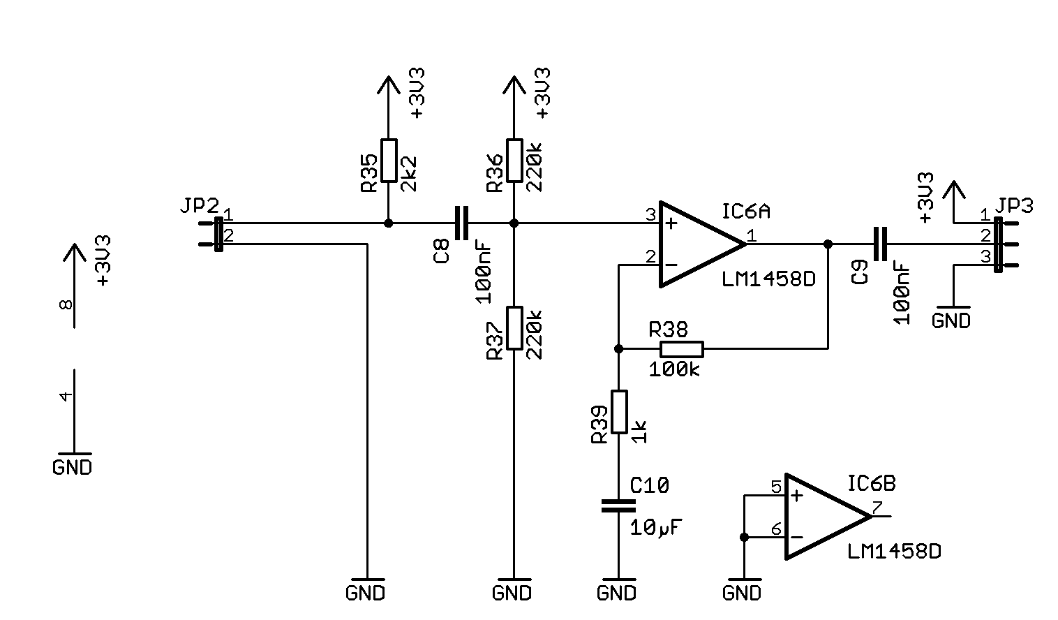

Geben soll es quasi ein Peak- bzw. VU-Meter, Frequenzbereich der
Anwendung ist Sprache. Was da das Maximum an Frequenz ist, weiss ich
nicht, ich vermute mal 5-10kHz als absolutes Maximum.
Gegenwärtig ist es so wie du vermutest, der Controller (mit integriertem
ADC wie oben geschrieben) erfasst den gegenwärtigen Pegel, und gibt ihn
auf die LEDs aus. Die LED-Ausgabe merkt sich den Wert und verringert ihn
in festen Abständen. Wird bei der nächsten Messung ein kleinerer Wert
erfasst, wird dieser ignoriert, ein höherer Wert steuert die LEDs wieder
entsprechend an usw.
Eine Testschaltung habe ich bereits, funktioniert auch soweit. Einziges
Manko ist die Verstärkerschaltung des Mikrofons (siehe Anhang).
Der verwendete OP ist ein Rail-to-Rail, TS922 und nicht der abgebildete
LM1458.
Erstens musste ich die Verstärkung auf ca.2000 erhöhen, damit ich was
brauchbares (für den ADC) am Ausgang bekam, und momentan ist der
Ausgangs-Kondensator gebrückt, d.h. ich messe immer um Ub/2 als
Ruhepegel. Ist auch nicht so wild, es tut ja, nur halbiere ich damit
auch quasi die ADC-Auflösung um die Hälfte. Den Kondensator hab ich
deswegen gebrückt, weil das direkte Verbinden mit dem ADC dafür gesorgt
hat, dass die Spannung nur extrem langsam gestiegen bzw. abgefallen ist.
Das könnte ich mit einem Entladewiderstand noch beheben.
Generell ist der Nachteil, den ich nicht bedacht hatte eben der, dass
ich bei Verwendung mit Kondensator dem ADC-Eingang ja auch negative
Signale verpasse, und das Datenblatt des Controllers lässt da nur knapp
unter GND zu.
Da ich noch einen OP frei habe, dachte ich, dass ich mit der
Spitzenwertgleichrichtung erstens dem Controller ein bisschen Arbeit
abnehme (das Rausrechnen von Ub/2 etc.) und zweitens dem ADC-Eingang
keine negativen Spannungen verpasse.

Okay, das heisst, wenn ich eine maximale Samplingrate festlege kann ich
das ganze als RC-Glied betrachten und somit den passenden Wert für den
Haltekondensator rausrechnen, oder?
