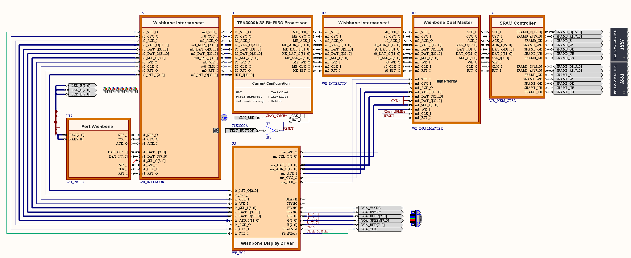

ich versuche derzeit vergeblich, unter Altium einen TSK3000 Softcore mit
einem VGA32 Controller zum Laufen zu bringen. Ich habe das FPGA Design
auf meinem Nanoboard3000 implementiert, testhalber aber auch auf dem
EvalBoard EB2. Der Softcore läuft einwandfrei ( kann die LEDs auf dem
Board über einen Port ansprechen), allerdings macht der VGA32 Controller
nichts. Habe die Registerwerte mehrmals geprüft, kann aber keinen Grund
finden, warum der VGA Port ohne Funktion bleibt. Hat hier jemand einen
heissen Tip für mich ? Ich habe die Projektdatei mit angehängt ...

Hallo Duke,
gerne, aber der Schaltplan ist aus fertigen Bibliotheksbauteilen
aufgebaut. Timings und so kann man daraus nicht ersehen. Ich habe an der
VGA Buchse mit dem Oszilloskop nachgemessen, an allen Ausgängen kommt
nichts raus ( alles auf Low ).
Ein aus Logikgattern aufgebauter VGA Controller (wesendlich simpler als
das Bibliotheksteil ) funktioniert, auch auf meinem 2. FPGA Board, darum
schliesse ich einen Hardwaredefekt aus.
Gruß,
dasrotemopped.
Ja, aber den prinizpiellen Aufbau.
Welche VGA-Auflösung machte denn das WB_VGA Ding?
Hast Du ein Datenblatt davon?
Die Taktverteilung ist mir in Deinem Design noch etwas schleierhaft.
Gibt es ein Beispieldesign von Altium, welches den WB_VGA verwendet?

Ich habe das Design nach den Tutorials von Altium aufgebaut :
TU0128 Implementing a 32-bit Processor-based Design in an FPGA.pdf
CR0169 VGA32 - 32-bit VGA Controller.PDF
Gibts auf der Altium Homepage zum Download, Google findet die PDFs
sofort.
Der VGA Controller kann 640x480 und 800x600, ich bin der Meinung, das
ich ihn auf 640x480 konfiguriert habe.
Auf dem Board ist eine 50MHz Clock drauf, der speist die CPU und den VGA
Controller. Die CPU läuft mit 50MHz, der VGA Controller hat interne
Teiler passend zum VGA Timing.
Ok.
Die 640x480 brauchen 25 MHz Pixelclock und
die 800x600 arbeiten mit 50 MHz Pixelclock.
Deswegen habe ich gefragt, wo die herkommen.
Aber das steht ja auch alles in CR0169.

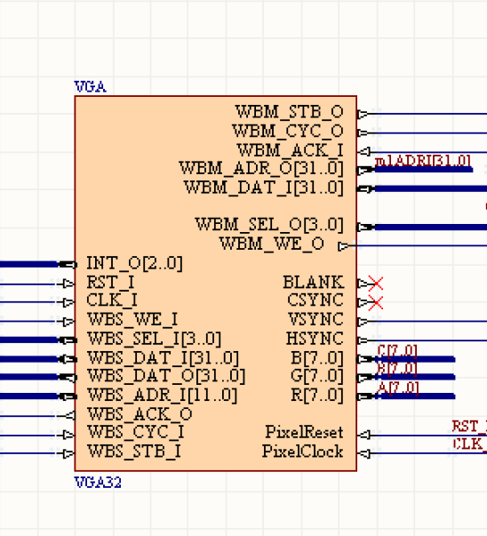

> Es gibt in Altium "virtuelle Instrumente" dazu, habe aber noch keine
> Ahnung, wie ich die konfigurieren muss.
Versuch Dich da mal einzuarbeiten.
Interessant wäre, ob auf den Steuerleitungen WBM_... (im Bild rechts
oben, bei Dir wm_...) was wackelt.
Die Signale kannst Du Dir zur Not auch zusätzlich auf einen Header legen
und mit dem Oszi beobachten.
Die Software zur Ansteuerung hast Du aus CR0167?
Mußt Du da evtl. die Adressen anpassen?
Duke
Die Header Datei für das C-Programm wird von der Embedded C Umgebung aus
den Konfigurationsdaten des FPGA Designs erzeugt. Verschiebt man
Speicher- oder Portadressen, wird das sofort in der Headerdatei
aktualisiert, sehr komfortabel.
Der C-Code ist aus dem TU0128, nur die Definitionen der VGA Ports sind
dazugekommen.
Das kann ich mal ausprobieren, so bald ich wieder zu Hause am Rechner
sitze.
