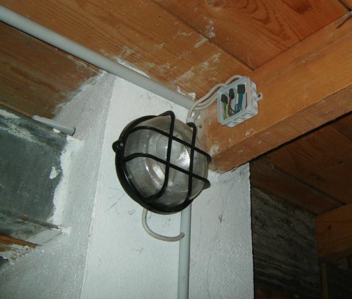

Oder soll ich hier mal ein Bild von einer LichtTaster-Installation von
einem Elektro-"Fachmann" reinstellen?
Passt zwar nicht ganz zum eigentl. Thema, aber vllt. kann mir mal hier
jemand erklären, was da wohl zu viel des Guten sein könnte?

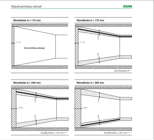

Und immer sehr vorsichtig mit der Bausubstanz (Statik) sein, nicht daß
beim Schlitzen der Wände mal eine ganze Ziegelwand zusammenfällt.
Mit Flexrohr ist man im privaten Wohnungsbau wohl am Besten bedient.
Das das Bild nicht zu deiner Beschreibung passt.
Im Zweifelsfall ist eine Klemme zu wenig.
Gast #2652473
Ansgar, ich habe dich nicht so recht verstanden.
Das Bild zeigt etwas schwach an einer VT-Dose 3 (drei) Kabel NYM 3x1,5
zu- oder ableitungsmäßig, dann eine vierte Leitung von ganz unten vom
Taster in die VT-Dose, eine von den dreien zu-/oder ab ist die
Versorgungsleitung der Lampe!
Hoffe es kann jemand nun besser verstehen, was mich ins Grübeln brint,
warum man da nicht eine Leitung weniger genommen hätte?
Denn zwei Leitungen gehen parallel zur selben Stelle, welche ich hier
aber lieber nicht präsentieren möchte! Saumäßige Installation!
Eine ist die Tasterleitung, und die andere halt die von der Lampe!
Ergo sollte jetzt der Groschen gefallen sein, jedenfalls 2 Leiter für
die Katz. Nur welche wohl?
#2653633
Dein Elekrtiker hätte ein 5 adriges leitung haben müssen da diese fehlte
hat er 2 dreiadrige genommen.
In die Dose geht halt die Zuleitung mit der geschalteten Phase.
von dort geht eine zu deiner Lampe und wahrscheinlich ncoh zu einer
weiteren Lampe.
Wären dein Taster zurück zum 2ten Einschaltpunkt geht.
Gast #2653658
Ja so ungefähr richtig, wenn ich dich richtig verstanden habe.
Zum eigentl. Problem des un>befähigten Elektrikers sage ich jetzt mal
Nichts.
Denn der installiert prinzipiell immer so umständlich und total
materialverschwenderisch.
Es hätte auch schon ein 3-adriges NYM ohne gn/ge gereicht, denn N-Leiter
+ Taster gegenüber N und geschlatene Phase für die Lampe, zumindest bis
zum nächsten Verteiler.
Oder habe ich da jetzt einen Denkfehler?
Für Steckdosen ist dieser Kreis ja nun nicht ausgelegt.
Geht natürlich nur in dem Fall, dass der Eltako besonders geschalten
ist,  ansonsten wären mindestens 4 Leiter (ohne gn/ge) alternativ 5x1,5
NYM (mit gn/ge) nötig.

Man bedenke, daß für jeden gefrästen Mauerschlitz der Statiker auch noch
ein Wörtchen mitreden muß.
Nicht dass beim Aufdrehen der HilFi-Anlage das Obergeschoß ins Rutschen
gerät.
Ja genau, als ob der Elektriker sowas machen würde... lol

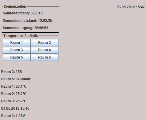

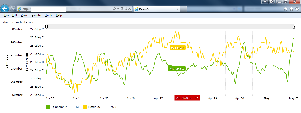

Als Anhang ein Beispiel wie die Temperatur/Luftdruck Aufzeichnung dann
ausgewertet wird. Das läuft jetzt eine Woche auf dem WebServer der
Steuerung.

Gast #2660346
FM-Elo schrieb:
> Ähnlich wird es dann wohl mit der Statik beim Schlitzefräsen aussehen.
Bleib mal auf dem Teppich, hier im Forum wurden ja schon viele Bedenken
zusammengetragen, aber statische Berechnungen fuer das Schlitzefraesen
waren noch nicht dabei.

Taja, wer etwas mit Java umgehen kann braucht sie auch nicht.
Anbei ein Screenshot meiner ersten Java Applets Visu Tests ;)
Es können die PPO Daten der SPS einfach per HTTP Request abgefragt
werden.

Die SPS kann über einen Webbrowser gesteuert werden. Somit braucht man
keine App für das Handy sondern nur einen Webbrowser. Ein iPhone kommt
mir sowieso nicht in die Hand...
Wobei es ein extra Feature der Steuerung ist. Das Programm läuft ja auch
ohne extra Eingriffe. Priorität hat das SPS Programm selber, die Online
Funktionen sind nachrangig und kann ich auch in der Arbeit nebenbei
erledigen.
Im Haus wird ein Tablet als Terminal zum Einsatz kommen. Vielleicht ein
Flytouch 3 (~120,-€). Da könnte man auch eine Wandmontage machen da es
einen LAN Stecker hat. Einzige Bedingung: Webbrowser mit Java
Unterstützung. Zusätzlich hat man gleich was Mobiles um schnell im
Internet surfen zu können oder Bilder anzusehen und nicht erst einen
Laptop oder PC anwerfen zu müssen.

Der Hinweis mit der Statik war ja nur als solcher, und ist also
berechtigt, wenn das Häuschen noch nicht steht, also fertig wäre?
Klärt dann sicher der richtige Fachmann > Tragwerksplaner/Architekt
dazu.
Hängt ja nicht nur von der Wandstärke, sondern auch vom Material und
deren Funktion ab.
Es soll ja schon "Spezialisten" unter den zuständigen Fachleuten > Elis
gegeben, die nicht nur eine Wand damit ruiniert haben. Ist aber auch
nicht deren Aufgabe das vorher zu klären!
Denn NYM legt man ja eigentlich nicht in Rohr, da reichen 15 - 20 mm
Schlitztiefe völlig aus.
Bei solchen Luxusaktionen wie vollständige Verrohrung in
auswechselbarerer Medienführung (Flexrohr) reichen aber sicher keine 30
mm Schlitztiefe.
Die Unterputzdosen kommen ja auch noch dazu!
Es werden ja sicherlich nicht nur die allernötigsten Leitungen und in
Minimalausstattung gewünscht?
Da geht es weiter mit Telefon/Netzwerk und TV/SAT + Reserven, und schon
liegen da nicht nur zwei Rohre in der Wand, waagerecht und senkrecht,
sondern ein paar mehr.
Auf der Innen- wie der Außenseite fast jeder, auch tragenden Innenwand.
einfach mal den Auszug anschauen, dann wird das vllt. deutlich
(Stand 2002)
