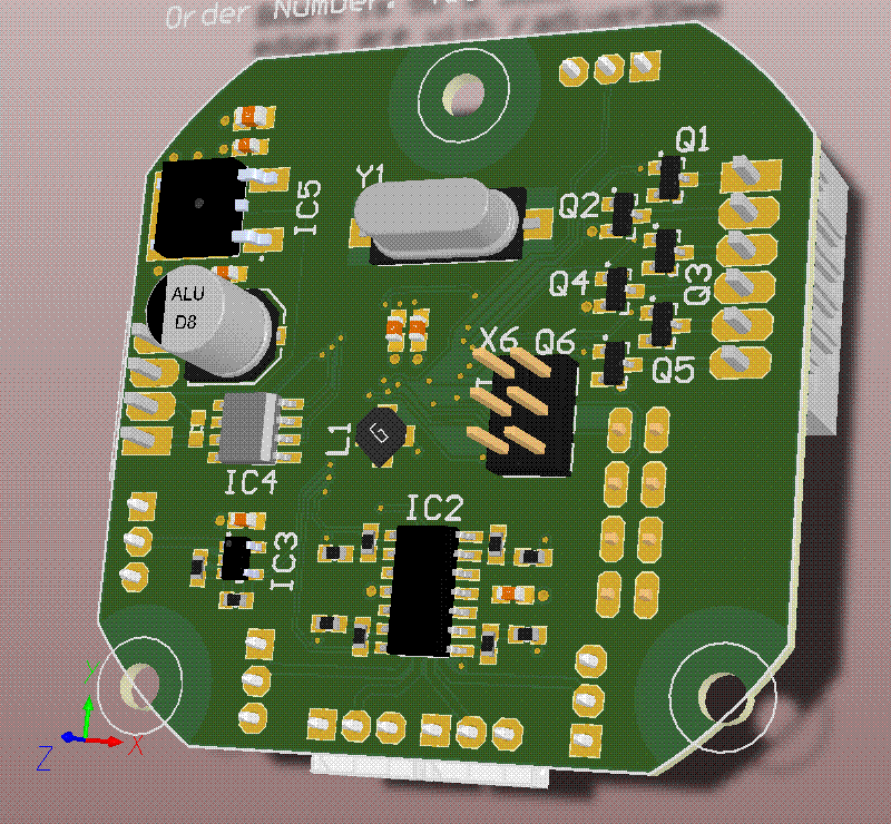

Anbei meine neueste Platine.
Sie hat die Maße 50 x 50 und ist mit einem Radius 28mm ihrer Ecken
beraubt (damit sie in eine UP Dose passt.)
Drauf ist ein Atmega 168 der über einen OPV vorbehandelte Analogwerte
bekommt und außerdem ist ein RS485 Busskoppler auf der Platine sowie ein
7805 für die Spannungsversorgung.
Die Platine soll zum einen an meine Rolläden montiert werden (dort muss
sie in die UP Dose passen) An sie sollen 2 Temperatursensoren (LM35
o.ä.) und ein Helligkeitssensor angeschlossen werden, außerdem 2
Lichtschranken über die Bewegung der Rolladenwelle in Richtung und Weg
ausgewertet werden kann.
Außerdem soll die Platine mein Paludarium steuern (aktuell über
Zeitschaltuhren geregelt) Dafür sind 5 Temperatursensoren, ein
Flowsensor und einige Schaltausgänge notwendig (2 mit PWM für
Drehzahlregelung der Lüfter und 4 weitere für Relaissteuerungen)
Die Platine ist weiterhin ein Testbalon für die Qualität von
Seeedstudio.

Die Bohrungen auf Deiner Leiterplatte sind ja toll:
Halbmonde???

von Wolfram (Gast)
Christian B. schrieb:
> sowie ein
also ich rate dringend von7805 als Spannungsregler in der UP Dose ab.
selbst wenn das Board nur 25mA Stromaufnahme hat, dann wird der
schlichtweg zu warm. Es sei denn du versorgst den "Bus" mit 6V. Da man
aber zumeist auch Relais ansteuern muss, sollten eher 12V oder 24V her.
Nimm besser einen LowDrop-Regler von Microchip.
Ich weiß wovon ich rede, ich habe schon ca. 10 Platinen im Haus
verteilt, wo ich nach und nach die Spannungsregler ausgetauscht habe.
Gruß Wolfram

von Fasti (Gast)
Hallo Wolfram,
wenn du mir bitte noch erklären kannst wieso ein Low Drop Regler bei 12V
Versorgung weniger Verlustleistung generiert wie ein 7805, dann ist mein
Tag gerettet. Wenn dann sollte da ein Schaltregler hin wie zB ein Recom
R785.0-0.5.
Grüße
Fasti
von Christian B. (luckyfu)
> Halbmonde???
die sind nur da, weil ich die Platine nicht nur in UP Dosen einsetze
sondern auch waagerecht auf ein Brett montiert. In dem Fall ist aber
eine Befestigung notwendig. Die erfolgt über die eine komplette Bohrung,
die beiden "Halbmonde" sind als Zentrierung gedacht (Aus Platzgründen
sind sie deshalb angeschnitten). In der UP Dose ist keine Befestigung
angedacht.

was den 7805 angeht: in der UP Version brauch ich den Controller, 2
Gabellichtschranken, und 2 temperaturmesschips (a la LM35) und noch
einen Photowiderstand. Ich hoffe unter 20mA Laststrom zu kommen. Alle
anderen Anwendungen sind ohne Gehäuse, da seh ich kein
Temperaturproblem.
Ich werds einfach mal ausprobieren. Versorgung ist 12V

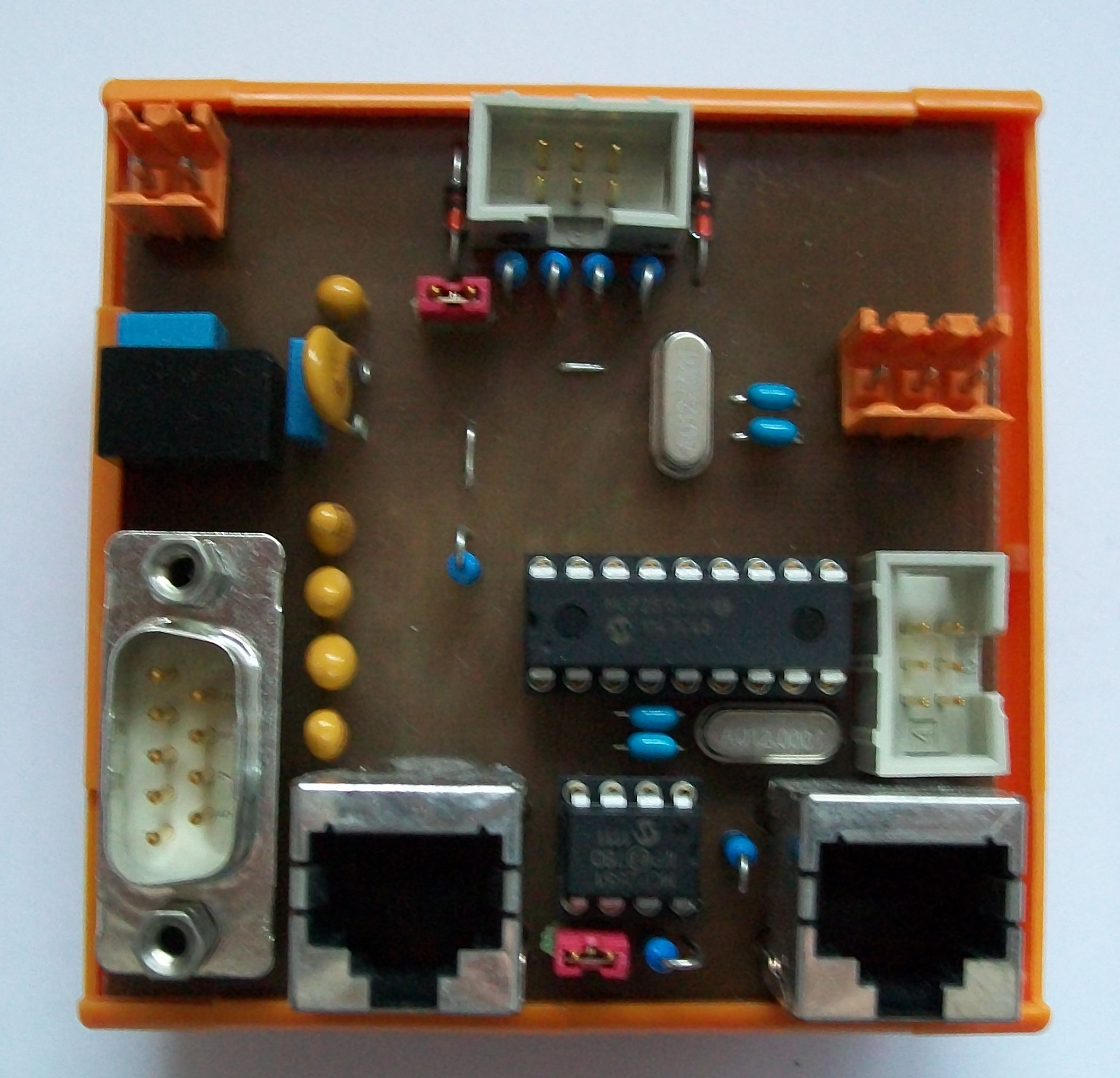

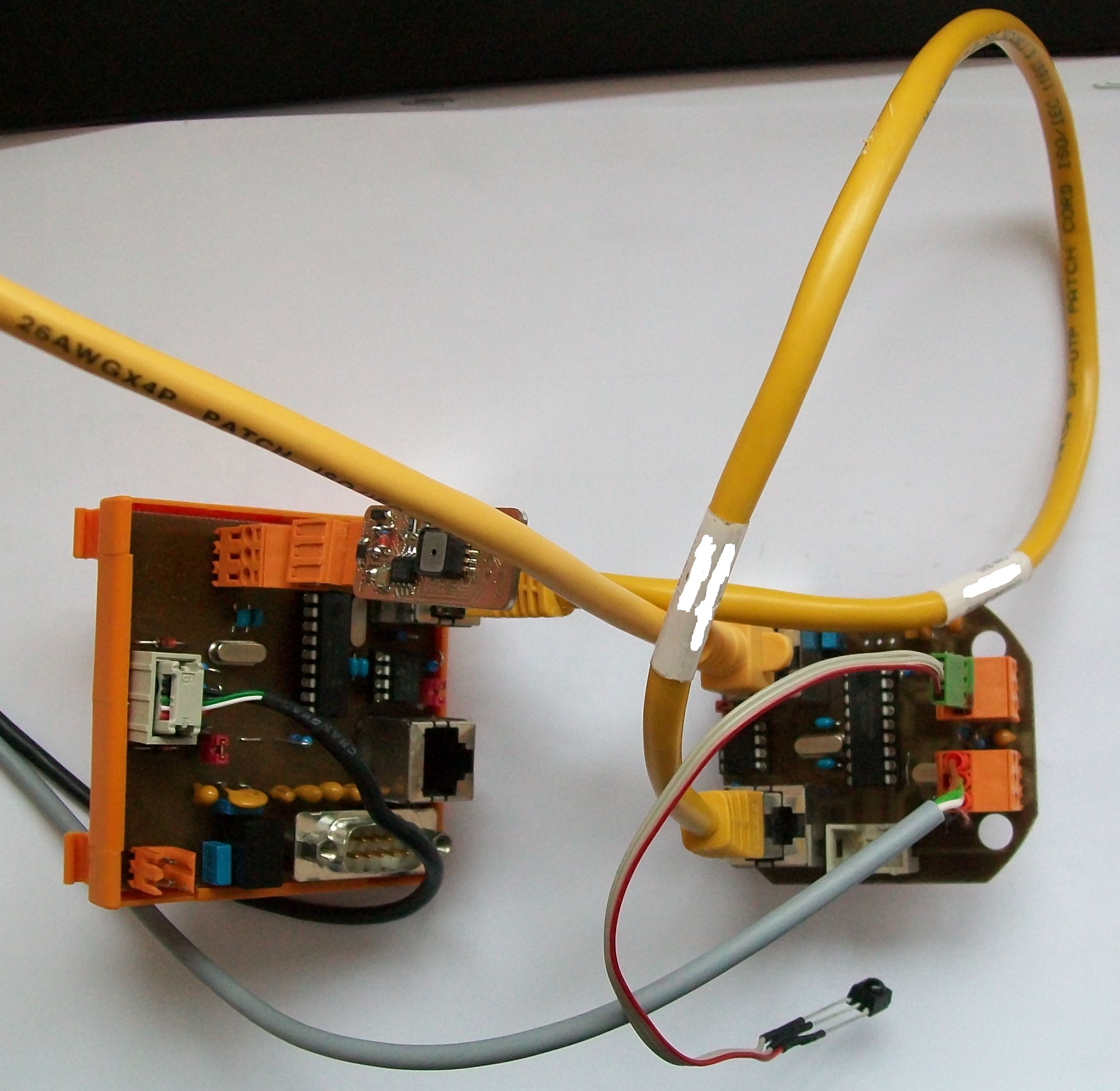

von Hugo P. (portisch)
Hallo zusammen!
Ich möchte hier meine Machenschaften auch kurz vorstellen!
Es ist kein "richtiges" Hausbussystem sondern nur eine Hilfe zur SPS.
Und zwar war der Auslöser dafür IRMP.
Ich will mit der Fernbedienung manche Sachen im Haus steuern können.
Als Haussteuerung selber kommt eine SPS ILC 150 ETH für Licht und
anderen kleineren Sachen zum Einsatz.
Die eine Platine (Hutschiene) ist der Master.
Dieser übersetzt alle anfallenden Daten vom System auf RS232 und füttert
die SPS damit. Der Master wird über 24V oder der USB-Verbindung mit 5V
versorgt.

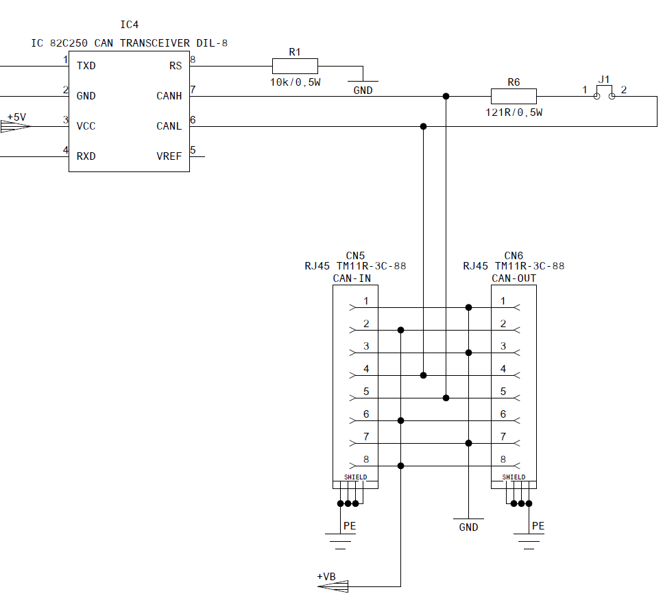

Die Slaves (für die Unterputzdose) können nun den OneWire Bus und einen
IR-Empfänger auswerten. Die langen Wege zwischen den Master und Slaves
wird per CAT5e und CAN-Bus gemacht:
Beitrag "CAN Datentransfer auf Basis von kreatives-chaos.com"
Die Slaves werden auch über das Netzwerkabel mit Spannung versorgt.
Derzeit noch mit 5V aber ich habe es vorbereitet, dass ein
Spannungsregler auf dem Slave platziert werden kann um eine
Versorgungsspannung von 24V verwenden zu können. Dann löte ich beim
Slave statt dem Jumper einfach einen SIL-3 Spannungsregler ein und
jumpere den Master um.

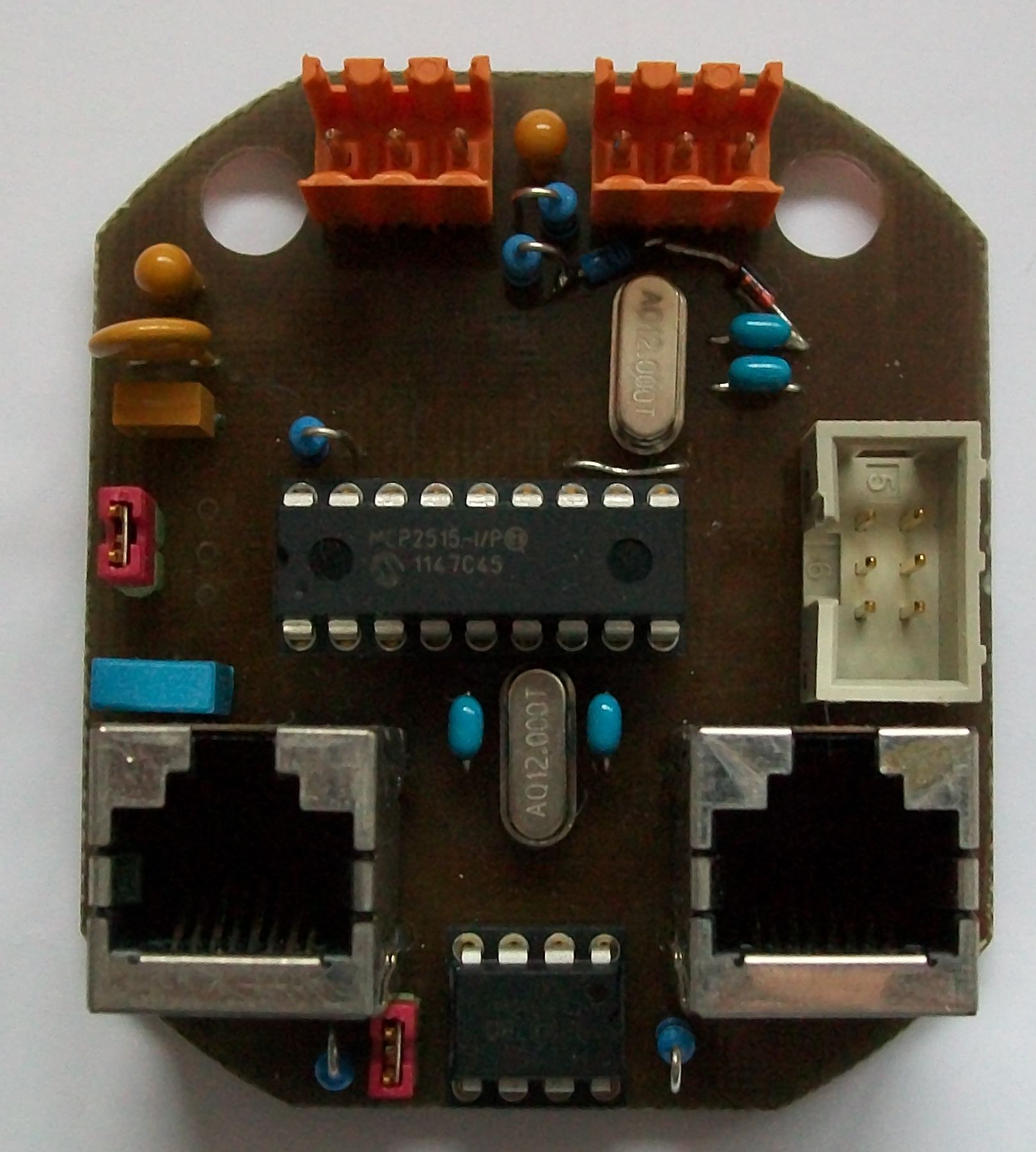

Bei 2 Slaves und einem Master + 6 OneWire Sensoren habe ich einen
Verbrauch von: 24V * 0,0223A = 0,535W für alles zusammen.
Meine Idee ist es im Haus 3-4 Slaves zu platzieren und da z.B.
verschiedene OneWire Sensoren anzuhängen. Somit bleibt die Leitungslänge
der OneWire Devices eher kurz.
Also OneWire Sensoren habe ich bereits erfolgreich getestet:
DS18B20, DS18S20, DS1820 und
DS2438:
Helligkeit: OPT101
Absolutdruck: MPXH6115
Feuchtigkeit: HIH4000
Die Daten (Temperatur, Feuchtigkeit, Helligkeit, ...) werden von der SPS
ausgewertet und mitgeloggt und auch am Webserver angezeigt. Die
empfangen IR-Befehle kann man direkt mit bestimmten SPS Funktionen
verknüpfen.
Das System selber ist noch nicht im Haus... ;)
aber es liegt nun schon länger bei mir auf dem Tisch und funktioniert
ohne Probleme.
Der Master kann dank USB-Bootloader einfach vom Host-PC über USB
geflashed werden.
Die Slaves haben einen CAN-Bootloader und können über Host-PC -> USB ->
Master -> CAN -> Slave upgedated werden.

Robert L. schrieb:
> RJ45 buchsen auf den UP teilen ?
> "interessant"
Ja, Kabel einziehen, Stecker raufquetschen, fertig.
Es ist ein super kleiner Stecker um 2x8 Adern anzuklemmen ;).
Auch PE für einen Überspannungsschutz ist gleich mit dabei.
Anbei noch eine Darstellung der Belegung der RJ45 Buchsen.

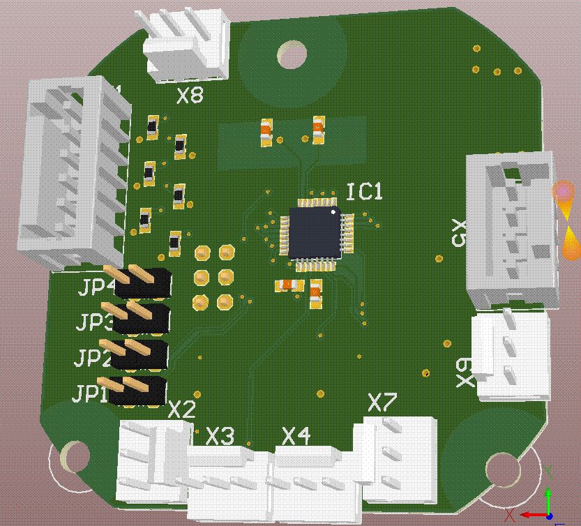

In die UP Dose passt dann natürlich nicht mehr viel rein. Die Löcher bei
den Slaves sind da um das Kabel für OneWire und/oder dem IR Empfänger
von der anderen Seite durchfädeln zu können.
