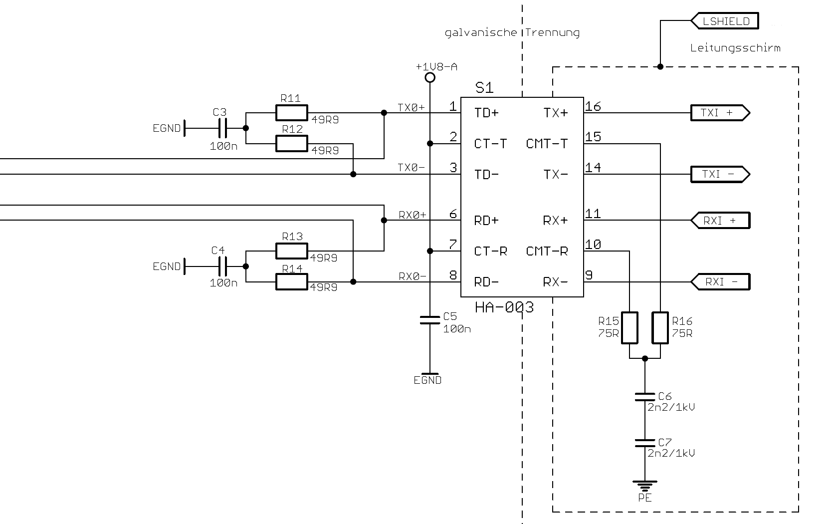

ich habe da mal eine Verständnisfrage zu einem Schaltungsteil.
Es geht um den Ausgang eines Ehernet Controller der wiederum auf einen
Ethernet Transformator mit der Bezeichnung HA-003 geht. Den
Schaltungsteil habe ich mal im Anhang angehängt.
Es geht mir um den Nutzen bzw. die Funktion der Bauteile R15 / R16 und
C6 / C7? Wieso muss ich die Kondensatoren bis 1kV auslegen? Ist das für
ESD oder EMV? Funktionell ist das doch eigentlich nicht notwendig, oder?
Also für die reine Ehernetübertragung ? Was würde mir denn
schlimmstenfalls drohen, wenn ich die Bauteile weglasse?
Danke schon mal für eure Hilfe!
Grüße
Thomas
>C6 / C7?
Es ist eine Art virtuelle Masse für die beiden Kanäle RX und TX auf der
Sekundärseite.
Weil sie eine Galvanische Trennung vornehmen.
> Ist das für ESD oder EMV?
Eher EMV.
Ja.
Ein paar Messwerte für EMV werden verletzt. Vielleicht auch nicht.
MfG
Falk
Vllt. auch wegen eines Isolationstests.
Dabei schließt Du sämtliche Leitungen, die ins Gerät gehen, kurz und
legst eine Spannung zwischen diesem Potential und PE an.
Wenn dann die Kondensatoren nicht spannungsfest genug sind, fällst Du
durch den Isolationstest.
...nicht nur vielleicht!
Die Norm schreibt vor:
"The PHY shall provide electrical isolation between the DTE, or repeater
circuits including frame ground, and all MDI leads. This electrical
separation shall withstand at least one of the following electrical
strength tests:
a) 1500 V rms at 50 Hz to 60 Hz for 60 s, applied as specified in
subclause 5.3.2 of IEC 60950: 1991.
b) 2250 Vdc for 60 s, applied as specified in subclause 5.3.2 of IEC
60950: 1991.
c) A sequence of ten 2400 V impulses of alternating polarity, applied at
intervals of not less than 1 s.
The shape of the impulses shall be 1.2/50 μs (1.2 μs virtual front time,
50 μs virtual time or half value), as defined in IEC 60060.
There shall be no insulation breakdown, as defined in subclause 5.3.2 of
IEC 60950: 1991, during the test.
The resistance after the test shall be at least 2 MΩ, measured at 500
Vdc."
Ich halte die Verwendung von 2 St 1kV-Cs in Serie auch für etwas
problematisch: Wenn einer einen höherene Leckstrom hat als der andere,
wird dieser u.U. mit einer zu hohen Spannung beaufschlagt. Nach dessen
Durchschlag steht der eine dann alleine da und schlägt auch durch -
schade eigentlich!
