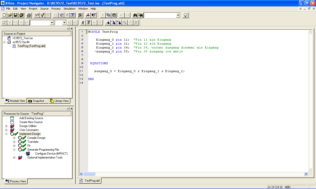

Wenn ich als Test z.B. 3 Eingänge verunde auf 1 Ausgang, compiliere,
dann erhalte ich in ISE Webpack 7.1 alles grüne Haken und das ganze
läuft ohne Fehler auf dem Baustein.
Nehme ich einen dieser Eingänge und definiere ihn als Ausgang
(schliesse ich natürlich auch so an ;-)) erhalte ich ein gelbes
Rufzeichen, mit dem Hinweis "check syntax", auf dem Baustein läuft es
aber trotzdem.

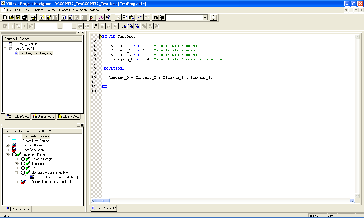

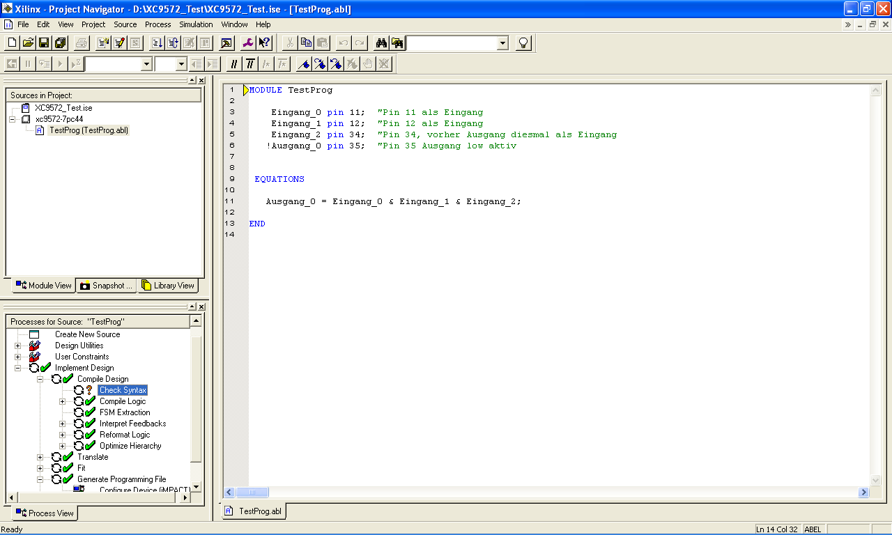

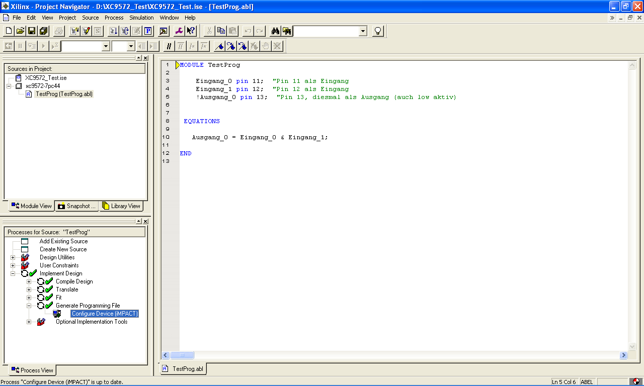

Leider Leider!  Ich kann das von gestern nicht mehr reproduzieren. Das
gelbe Rufzeichen kommt nicht mehr. Die Screenshots sind alle "grün
abgehakt" und es läuft auch auf dem Zielsystem.
Der Baustein verhält sich so wie erwartet. Die verwendeten Pins sind als
IN oder OUT zu nutzen.
Trozdem habe ich bei näherem hinsehen ein gelbes Fragezeichen entdeckt!
Wenn ich dann doppelklicke auf Check Syntax, dann ist alles wieder grün.
Ist das so richtig?
Kann ich jetzt doch alle IOs beliebig nutzen?
Gruß CL
