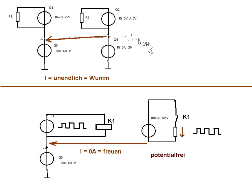

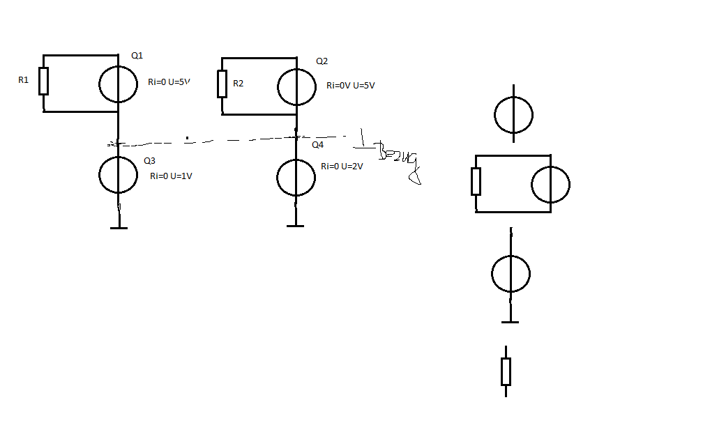

Hallo Leute,
ich komme mit dem Begriff Potenzialfreiheit immer wieder in schleudern.
Im Grunde ist mir ja klar, dass wenn ich zwei Schaltungen hab deren
Massen auf zwei verschiedenen Potenzialen schwimmen, da irgendwie Mist
raus kommen muss.
Aber wenn ich mir das Aufzeichnen will, wird es mir einfach nicht klar.
Vorallem wenn ich die beiden Massen verbinde, müssen sich die beiden
tieferliegenden Potenziale doch ausgleichen und beide Schaltungen sind
dann mM nach auf gleichem Potenzial? Dann wäre es doch wieder Wurst???
Im Vorbereitete paint zum rumschmieren.
Ich stehe massiv auf dem Schlau und bin Dankbar für jede ernstgemeinte
Hilfe.

Vllt.sollte ich besser fragen, was passiert wenn ein Signal nicht
potentzialfrei Übertragen wird.

Dann fließt Strom. Ich glaube Du meinst galvanische Trennung, z.B.
kapazitiv oder induktiv.
Also: Wenn Du zwei Punkte einer Schaltung verbindest und sie "Masse"
taufst, fließt ein Ausgleichsstrom. Elektronen können zwischen den
beiden Schaltungen hin und her fließen. Die Schaltungen sind galvanisch
verbunden, also NICHT potenzialfrei.
Wenn Du die beiden Schaltungen dagegen nur induktiv verbindest, sind sie
galvanisch getrennt, also potenzialfrei. Einfachstes Beispiel wäre ein
Trafo  /Übertrager zwischen den beiden: Kein einziges Elektron kann
zwischen den Schaltungen hin und her springen (Primär- und
Sekundärwicklung sind ja isoliert). Der Stromfluß in der Primärwicklung,
den die eine Schaltung erzeugt, ruft durch das Magnetfeld einen
Stromfluß in der Sekundärwicklung und damit in der 2. Schaltung hervor.
Bei kapazitiver Trennung braucht es entweder eine gemeinsame Masse (dann
nicht wirklich potenzialfrei) oder zwei Kondensatoren für den Rückpfad.
