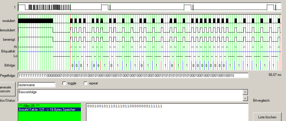

Da ja neulich das Thema mal aktuell war habe ich meinen Code mal
selber verstanden und mit Kommentaren versehen. Leider sind nun
mehr Kommentare als Code entstanden.
Andererseits hoffe ich, dass es einer oder anderer nutzen kann.
Gruss Klaus
von Klaus D. (kolisson)
Anbei noch ein paar Screenshots zu den codes.
das programm , mit dem die Messungen gemacht wurden ist leider noch
nicht "Open Source"
Ich kenne allerdings den Programmierer, der das alles in VB6
gemacht hat.
Gruss Klaus

Ondrej Stanek bietet den 'IR Protocol Analyzer an', der mittels
Phototransistor und Soundkarte eine schöne Anzahl von Protokollen (unter
anderem auch NEC) dekodieren kann:
http://www.ostan.cz
Ich benutze einen Phototransistor aus einer zersägten
Gabellichtschranke. Leider versagt das Programm völlig bei meiner
Skymaster SAT FB.

von Martin R. (Gast)
Hi
ich habe vor zwei Wochen auch eine NEC-Fernbedienung ausgelesen.
Habe mir dafür den Scanalogic 2 Logic Analyzer aus der Bucht geholt. Das
Ding kostet gerade mal 90EUR und funktioniert tadellos:-)
Software dazu kann man herunterladen. Die Bitfolge muss allerdings
manuell herausgelesen werden. Aber das war gar kein Problem.
Gruß Martin

IRMP kann ebenso unbekannte IR-Protokolle scannen und auf dem UART
als Folge von Nullen und Einsen ausgeben. Wenn man mir den erzeugten
Scan zuschickt, kann ich das Protokoll in den IRMP integrieren. So war
es mir möglich, in IRMP mittlerweile bis zu 30 verschiedene Protokolle
zu integrieren, die erkannt werden. Ich vermute, Deine Skymaster SAT FB
wird höchstwahrscheinlich auch bereits von IRMP erkannt. Wenn nicht: her
mit dem Scan :-)
