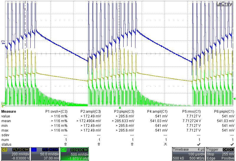

Ich versuche an einem Flyback den Ripple des Ausgangsstromes zu messen.
grün- Tastkopf liiegt auf Gehäuse vom Controller (Viper17)
blau - Ausgangspannung AC-gekoppelt
gelb - Ausgangspannung DC-gekoppelt
Die Masse von Tastkopf ist mit der kurzen Feder angekoppelt. Mir geht es
um die Überschwinger beim Schaltvorgang, sind das Messartefakte, oder
werden die mit hinzugerechnet.
-mit  - Uripple = 540mV
-ohne - Uripple = 135mV
Wobei der eigentliche Spannungripple ja die 135mV sind. Was mich auch
wundert, es ist egal ob ich AC oder DC messe, oder liegt ds am guten
Scope (Waverunner 24Xs-A)?
Wie mißt man denn sowas nun richtig?
Gast #2643927
Kurze Feder meint diese Feder die zum Tastkopf gehört, gemessen wird an
den Pads vom Ausgangstecker. Der Viper ist im Burst-Mode in dem Bild, da
hab ich ja quasi zwei verschiedene Ripple, einmal den von den einzelnen
Schaltimpulsen, und den vom Begin bis ende des Burst-Intervalls. Gezeigt
ist übrigens die zweite, ungeregelte Spannung.
Gast #2644974
@klaas:
danke für den Link. die haben ein CLC Pi-Filter, ich habe nur C
(2x100µF) bei 50mA, bei der der anderen Spannung 2 x 470µF für 150mA.
Sollte das nich tauch mein einstufigem Filter besser aussehen?
#2645027
Die Nadelspitzen entstehen an diesen Caps, durch unvermeidlichen ESR und
ESL. Die kann man nicht beliebig verringern. Da ist ein Pi-Filter schon
segensreich.
Gast #2645251
Die andere Spannungsschiene sieht sauber aus, scheint doch kein
Messfehler, da ist auch kein zweistufiger Filter, dafür 2 LowESR Elkos
und vor dem Step-Down noch Kerkos.
Beruhigt ja irgendwie das ich richtig messe. Allerdings wundert mich das
AC oder DC Messung keinen Unterschied macht. Liegt das am teuren Scope?
#2645268
Warum sollte das einen Unterschied machen bei den Nadelspitzen?
AC-Messung unterdrückt ja nur DC und tiefste Freuquenzen. Die hast du ja
garnicht.
