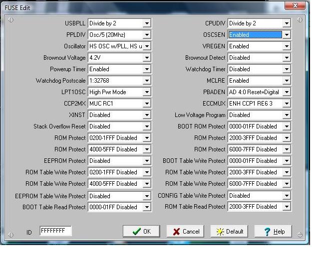

von Alexander Nowak (Gast)
sind eigentlich die config-bits in den HEX-Dateien beschrieben?
von Erich (Gast)
Die Config-Bits bzw. -Bytes sind immer beschrieben im
Original-Datenblatt des jeweiligen (Pic-) Prozessors.
aber ich kann sie ja im Programmer einstellen und laut Aufbauanleitung
des Ambilights muss ich sie ja auch ändern. aber wenn ich sie beschreibe
bleiben sie nie so wie ich sie einstellen muss.
Im Anhang sieht man wie ich sie eingestellt habe. Ich hoffe des passt so
Das ist die anleitung dazu. Dort werden die Config-Bits beschrieben.
http://www.steffenschuette.de/steffenschuette/elektronik/tvLight/bauanleitung.htm
Wenn ich alles brennen will kommt auch ein fenster das alles geklappt
hat aber wenn ich ihn lese werden wieder die originalen Config-Bits
angezeigt...
