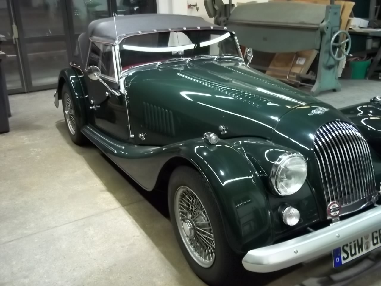

von Bernd F. (metallfunk)
Hier mal ein Bild mit vollem Regenornat.
Da reichen aber kaum 5 Minuten.
Seitenscheiben anschrauben, Verdeck aufknüpfen.
Ist schon blöd beim Wolkenbruch.

von Mario K. (Gast)
Schönes Auto !
von Matthias S. (da_user)
Boaaa...
sehr schönes Autochen.
