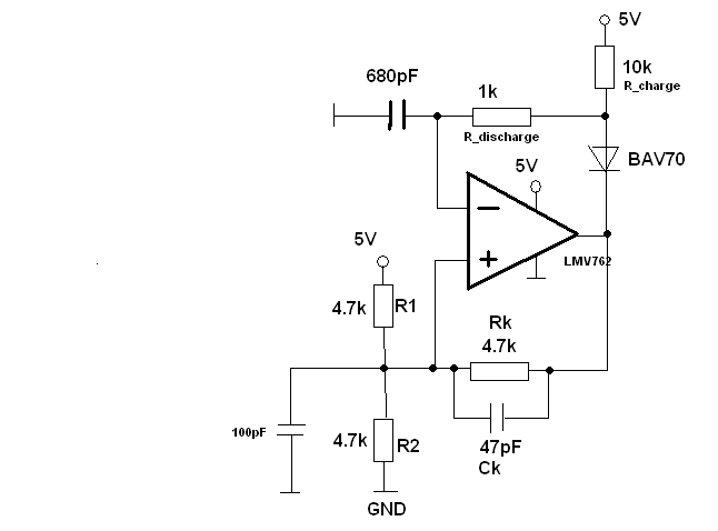

habe folgenden Schaltung siehe Handskizze im Anhang.
Es handelt sich um einen RC Oszillator mit
einem Komparator LMV762 mit Pushpull Ausgang. Die Frequenz beträgt bei
der Dimensionierung ca. 150kHz.

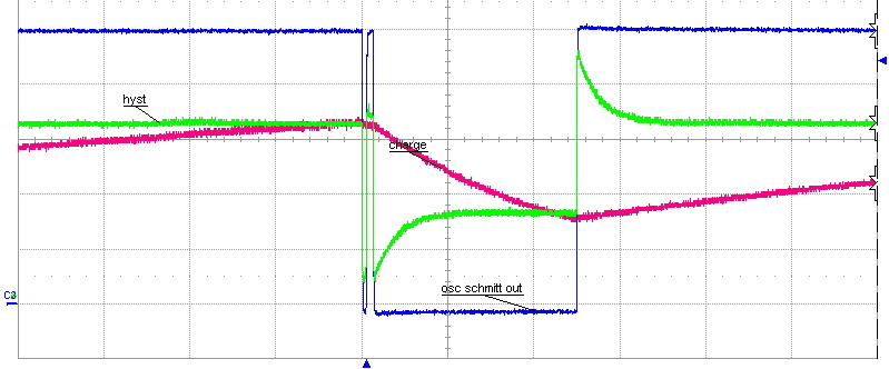

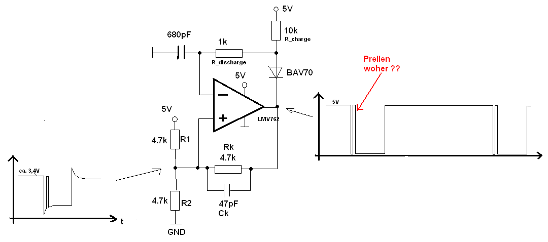

Jedesmal wenn der Komparatorausgang auf Lowpegel kippt, prellt der
Ausgang
einmal nach (siehe Skizze). Genauer gesagt bleibt der Komparator knapp
100nsec auf Lowpegel und kippt dann nochmal kurz für 50nsec auf
Highpegel.
Wenn ich jedoch beide Eingänge gleichzeitig messe, ist das Verhalten
nicht plausibel, weil die Hysterese am Pluseingang sofort nach unten
umschaltet.
Die Differenzspannung beträgt in dem Moment über 3V, und trotzdem kippt
der Ausgang um. Ich verstehe nicht wieso....

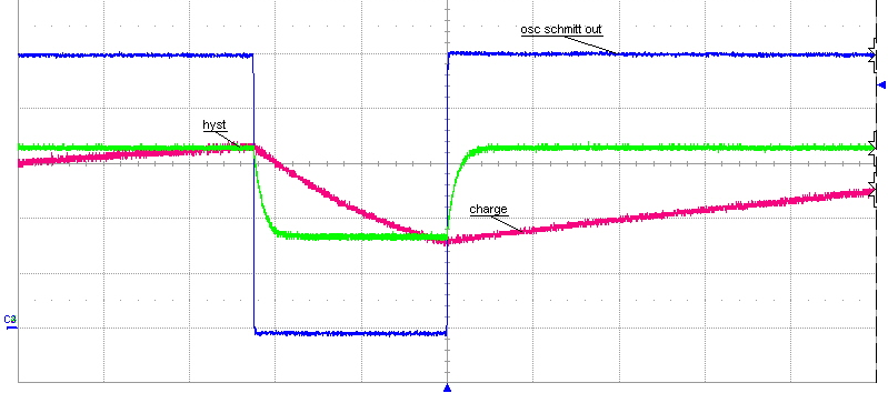

Zwei Auffälligkeiten habe ich festgestellt:
1. Wenn ich den Ck mit 47pF rauslöte, ist das Prellen weg.
2. Wenn ich Ck drin lasse, aber einen 100pF parallel zu R2 löte, habe
ich einen kapazitiven Spannungsteiler beim Umschalten und das Prellen
ist auch weg.
3. Wenn ich R_charge von 10k auf 4.7k kleiner mache, verschwindet das
Prellen auch. Im Grunde erreiche ich dadurch, dass die Spannung am
Kondensator mit 680pF schneller bzw. steiler sich der Schwelle am
Pluseingang nähert. Verstehe aber trotzdem nicht, wieso das Prellen dann
bei dieser Dimensionierung nicht mehr kommt.
Idee:
Der Komparator hat mit 5V Versorgung nur einen Common Mode Bereich von
3,8V worstcase an den Eingängen. Sollte aber noch reichen. Gibt es
vielleicht eine Limitierung der zulässigen Differenzspannung zwischen
den Eingängen ?
Hat jemand eine Idee ??

Der Komparator schaltet ja extrem schnell. Auf dem Oszi lese ich ca.
5V/10nsec Flankensteiheit ab. Ein kurzer Einbruch der Versorgung könnte
ja theoretisch schon dazu führen, dass die Eingänge außerhalb des
spezifizierten Commonmode Bereichs liegen...
Gast #2645807
Profi schrieb:
> Beim Pegelwechsel hebt der Kondensator die Mitkopplung auf.
Wieso? der Kondensator ist klein genug um die Hysterese rechtzeitig
genug auf den Spannungsteilerwert nach dem Pegelwechsel einzustellen.
Die Lade/Entladezeit von den 680pF ist deutlich langsamer, sodass die
47pF keine Rolle spielen sollten. Das Tau mit den 47pF ist wesentlich
kleiner als das Tau von den 680pF.
Schau mal Spizze_2 an im Anhang. Mit den 100pF ist wieder alles im Lot.
Hinzu kommt noch der Vorteil, dass ich jetzt eine bessere Entstörung der
Schwellspannung habe. Aber wie gesagt, verstanden habe ich es immernoch
nicht, warum dann das Prellen weg ist...
Im Grunde soll ja der Komparator eigentlich genau das machen, was an den
Eingängen passiert. Direkt nachdem der Komparator auf Lowpegel kippt,
wechselt mein Pluseingang von 3.4V auf 0.5V. In dem Moment ist meine
Spannung am Minuseingang um 3V größer als am Pluseingang. Trotzdem kippt
der Ausgang wieder auf 5V, was aber logisch gesehen nicht sein kann.

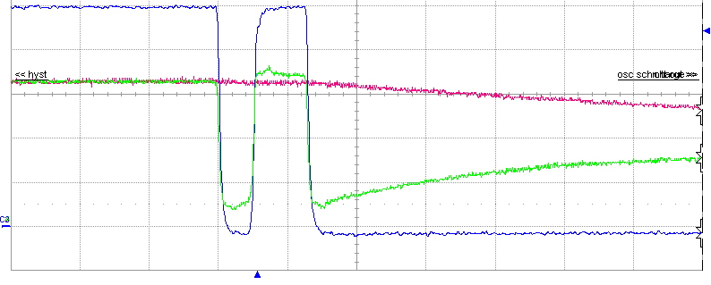

Gast #2645842
Profi schrieb:
> Bitte entferne das Ding und berichte, was passiert.
ja, im Grunde schon getan:
> ist auch weg.
Habe im Anhang 3 Oszibilder.
Alle 3 sind jeweils ohne dem von mir vorgeschlagegen 100pF.
Lediglich der 47pF wurde rausgemacht.
Das zweite Bild ist nah rangezoomt.

Gast #2645871
Profi schrieb:
> Und was schließt Du daraus?
nunja, grob betrachtet schließe ich daraus, dass die Schaltung ein
problem damit hat, wenn die Hysterese mit einem kurzen Spike beim
Umschalten nach unten geht. Die Spannungsdifferenz zwischen Plus- und
Minuseingang ist nach dem Umschalten aber groß genug, was ein
nachträgliches Prellen des Ausgangs somit nicht unbedingt erklärt.
Dass die Hysterese ebenfalls nach oben kippt, ist für mich lediglich die
Folgewirkung vom Ausgang.
Profi schrieb:
> Wie wird der C geladen? Welche Zeitkonstante ergibt sich?
Das hört sich an, als ob du was weißt, was ich nich weiß, bzw. als ob
das Verhalten der Schaltung für dich einleuchtend ist ? ;-)
Also die 47pF bilden am Anfang beim Umkippen einen Kurzschluss
(Hochpass) und werden dann über den Spannungsteiler R1&R2 geladen, d.h.
das Tau bestimmt sich aus dem Innenwiderstand ca. 1.5k mal 47pF.
Das große C wird einmal über R_charge+R_discharge geladen (11k*680pF)
und über R_discharge (1k*680pF) entladen (abzgl. Diodenflussspannung).

wie wäre es mit "phase reversal" als Erklärung? Über Ck treibst du
deinen nichtinvertierenden Eingang bei jeder Schaltflanke auf Werte
jenseits der Versorgungsspannung. Z.B. bei der negativen Flanke startest
du bei 3,3V und machst einen von 5V Sprung nach unten auf rechnerisch
-1,7V. Die Skizze im ersten Beitrag zeigt diesen Effekt.
Wenn der Eingang so weit übersteuert wird, zeigen manche
OPV/Komparatoren am Ausgang ein Phase Reversal: das Signal kippt in die
andere Richtung, als man es aufgrund der Eingangsspannung erwarten
würde.
Die Erholung von diesem Effekt ist durch interne Umladevorgänge im Chip
bestimmt, die dafür benötigte Zeitkonstanten kann man nicht an den
externen Komponenten ablesen.
schöne Grüße
Achim
(PS: wurde eigentlich schon diskutiert, warum du diesen Kondensator
einsetzen willst, der zur Verletzung der max. ratings führt?)

ich bin mittlerweile eher auf der Schiene zu sagen, dass der Effekt
ein reines Delay Problem des Komparators ist. Wenn ihr meine oszibilder
anschaut, seht ihr, dass der invertierende Eingang sich sehr langsam dem
nichtinvertierenden Eingang nähert. Das führt dazu, dass für ca. 500nsec
von dem Kippmoment beide Eingänge nahezu auf gleichen Potential liegen.
Nach meiner Theorie passiert folgendes: die Eingangsstufe des
Komparators kippt in die andere Richtung, wobei die Ausgangsstufe das im
ersten Moment noch nicht erfährt. Zwischenzeitlich kippt die
Eingangsstufe aber nochmal um. Durch interne Speichervorgänge im
Komparator kippt der Ausgang nun zwei mal um. Mit dem Oszi würde ich
sowas natürlich nicht sehen, weil das alles intern im Komparator
stattfindet.
Wäre sowas auf eurer Sicht denkbar ??
Diese Theorie wird sogar noch unterstützt, nachdem ich das Tau am
invertierenden Eingang verkleinert habe (er also sich schneller der
Schwelle nähert), und das Prellen auf einmal weg ist.
Maßnahme: ich müsste also entweder einen Komparator nehmen, mit einer
noch kleineren Propagation Delay, oder das RC-Glied so verändern, dass
die Ladekurve sich deutlich steiler der Hystereseschwelle nähert.

Habe auch daran gedacht. Jedoch hast du ja beim Messen durch den
tastkopf einen kapazitiven Spannungsteiler, wodurch die Spannungen laut
Oszibild von weiter oben noch innerhalb der Spec. liegen. Trotzdem
prellt der Ausgang.

falls es noch jemand interessiert.
Nach Absprache mit dem Hersteller kam folgendes Ergebnis heraus:
Der Grund für das Prellen ist tatsächlich ein Phase Reversal.
Ursache dafür sind die extrem steilen Flanken am Plus-Eingang des
Komparators aufgrund der kapazitiven Rückkopplung über die 47pF. Eine
kapazitive Rückkopplung wäre erlaubt, solange die Slewrate am Eingang
begrenzt wird.
Eine zu steile Slewrate hat zur Folge, dass die Drain-Gate Kapazität der
Eingangsstufe zu stark entladen wird. Dadurch dreht sich die
Ausgangsspannung der internen Differenzstufe um, was sich von Stufe zu
Stufe bis zum Ausgang hin fortpflanzt und der Ausgang des Komparators
dadurch nochmal umkippt. Das zeigte eine IC-Simulation des Herstellers.
Unglaublich oder ?
Dies könnte im schlimmsten Fall sogar mehrfach hintereinander passieren,
als nicht nur einmal.
Abhilfe wäre nun einen langsameren Komparator zu nehmen, oder die
Slewrate beim Umschalten des Komparators zu begrenzen. z.b. mit einem
Reihenwiderstand zu den 47pF oder mit einem kleinen RC-Glied direkt am
Eingang. Im Grunde alle Maßnahmen, die den Eingang beim Umschalten
bedämpfen...
Grüße Stephan ;-)

Ja, in der Tat unglaublich. Vor allem, wenn man bedenkt, daß bei einem
schnellen Komparator generell mit möglichst steilen Flanken auf die
Eingänge gegangen werden soll, damit der kritische Umschaltbereich
möglichst schnell durchfahren wird. Das hier die Slew Rate am Eingang
begrenzt werden soll, widerspricht nicht nur gängiger Praxis, sondern
ist auch im Datenblatt nirgendwo erwähnt.
An anderer Stelle im Datenblatt steht übrigens, daß es die kleinen
Eingangsströme des LMV762 erlauben würden, mit sehr hochohmigen
Beschaltungswiderständen zu arbeiten. Nun, das ist bei einem sehr
schnellen Komparator alles andere als empfehlenswert...
