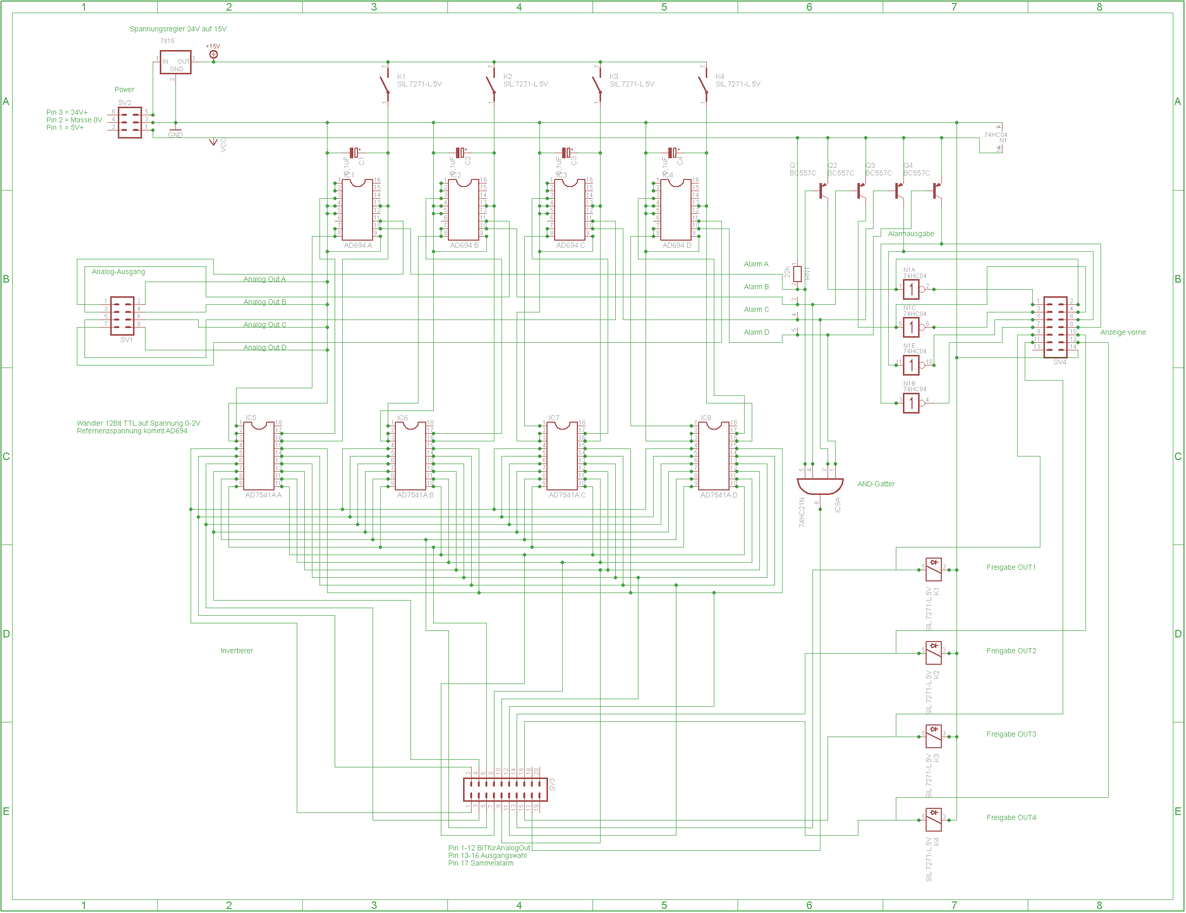

Hallo zusammen, ich habe ein kleines Problem.
Wir haben eine Analog Ausgangskarte entwickelt die mit 12Bit angesteuert
wird. Wir haben 4 Ausgänge insgesamt. So aber bisher war der 12Bit"Bus"
durchgeschliffen, das heisst alle AD7541 haben den gleichen "Bus", das
Problem ist das aber dann trotz einzel geschalteter Versorgungsspannung
je Ausgang.Eine Spannung erzeugen. Daher müssen wir die 12 Bit je
Baustein zu bzw.abschalten. Doch womit oder vielmehr wie???
Anbei hab ich ein Bild der Eagle Datei, es geht um den unten zu sehenden
"Bus", den müssen wir trennen und je Kanal dann zuschalten. Das heisst
beil Wahl Ausgang 1 alle 12 Bit auf den ersten AD7541 usw.
Danke...Danke...

Ich bin für alles offen, hast du zufällig ein Schaltungsbeispiel... Hab
im Moment ein Brett vor dem Kopf. Denn so wie es jetzt ist, habe ich an
dem entsprechenden Ausgangs zwar den Richtigen Strom aber die anderen
haben dann auch durch die gleiche belegung auch einen wert. Ich dachte
dadurch das ich die Versorgungsspanniung der anderen dann abschalte wäre
es gut, aber ist es nicht... leider...danke

Hmmm. Die idee mit dem Latch ist gut, würd ich auch so machen.
Hab grad kein 12-Bit Latch an der Hand, aber mit dem 74HC573 mal ein
kleines Schaltungsbeispiel:
Die Ausgänge des AD7541 gehen auf D0-D7 am Latch. Latch-Enable (LE) würd
ich dann auf dauer High legen. Somit reicht das Latch die anliegen werte
einfach an Q0-Q7 durch, ohne sie zu Speichern.
Dann würde ich /OE schalten, somit schaltest du dann zwischen
Datenausgabe und Tristate hin und her.
Mit dem Tristate soltest du dann weniger Probleme haben, als wenn du den
IC einfach abschaltest.
(Ich erheben keinen Anspruch auf richtigkeit, ist nur eine erste idee
die mir so in den sinn gekommen ist!)

Du brauchst keinen 12 bit Schalter, genau so wenig, wie du eine
Grand-Canyon-Überwindungs-Leiter brauchst.
Du bist schon viel früher in die falsche Richtung auf deinem Weg nach
Las Vegas abgebogen.
Ihr wollte offenbar 4 4-20mA Ausgänge haben, mit einer Auflösung von
4uA.
Dann startet besser nicht mit Bauteilen aus dem vorherigen Jahrhundert,
zu Preisen aus dem vorherigen Jahrhundert (8.95 für den AD694, 12.95 für
den AD7541, also 25 EUR pro Kanal) nach einer Applikationsschaltung aus
dem vorherigen Jahrhundert, für ein Interface aus dem vorherigen
Jahrhundert.
Nehmt einen AD5737 und gut is. Den hat sogar Reichelt.

Ok das Stimmt aber über Datenbus wäre scheisse weil ich alles ändern
müsste. Es handelt sich um eine grosse Prüfbox, daher muss ich schon bei
der bestehenden Lösung plus zusatz bleiben...Danke
Mit dem Latch funktioniert das so das ich die vor die AD7541 schalten
muss??? Denn dahinter das geht nicht, weil der AD7541 ein
Spannungssignal liefert.Kein TTL Signal. Doch wieviele von den Latch
muss ich dann je Baustein nutzen? Bzw. wie verschalte ich diese dann.
Damit das Signal gleich ist, denn man hat mir gesagt das der Latch das
Signal invertiert.Stimmt das?
