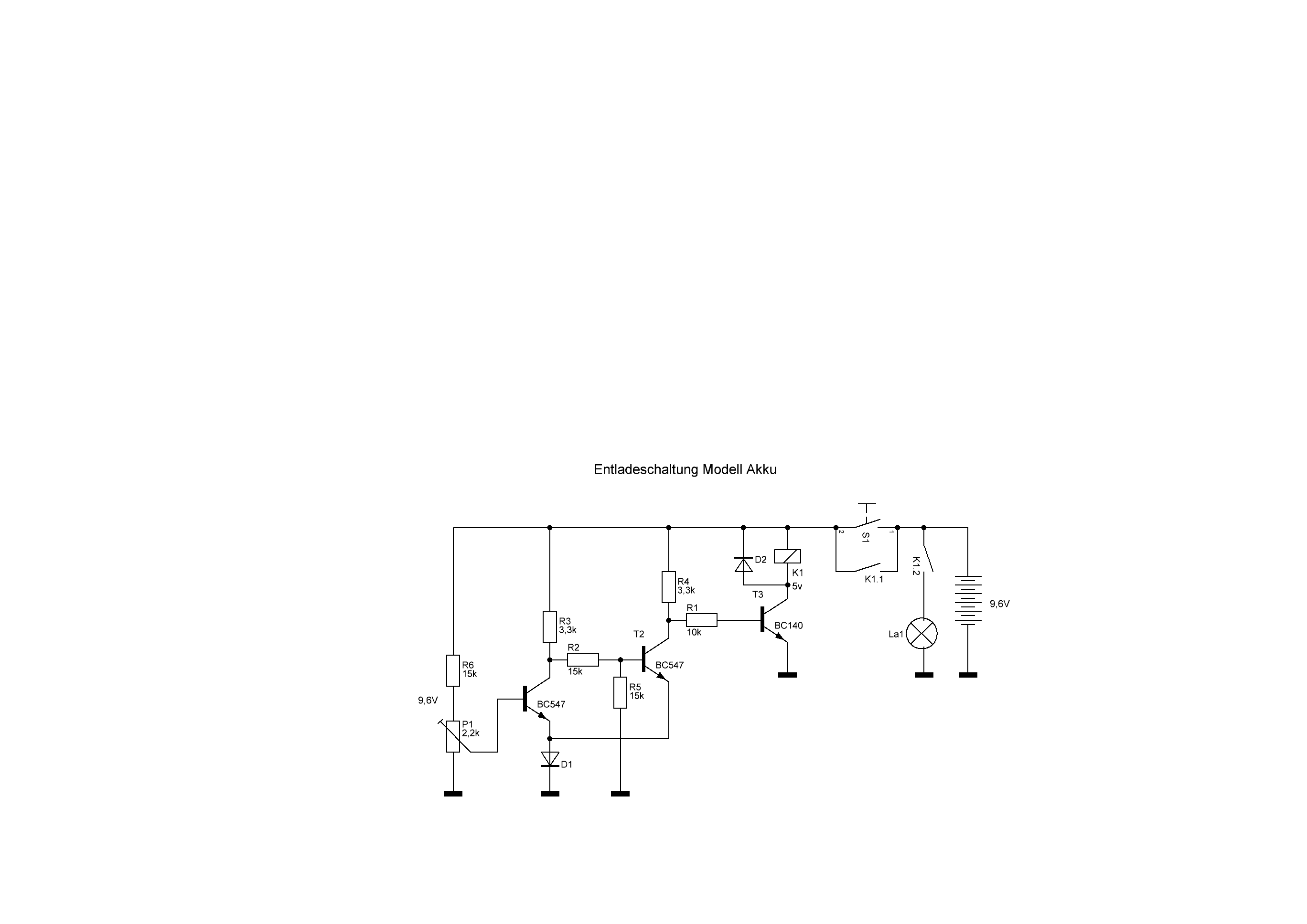

prinzip.
ein taktgeber (0,1s steuerimpuls /25s pausenzeit) schaltet den akku per
relais peridisch an ne konstantstromquelle und nen schmittrigger.
wenn akku voll dann kippt ein schmittrigger -->laden aus.
damit der trigger sicher schalten kann wird der akku beim messen mit nem
rc glied impulsbelastet.
entladen mit glühlampe und auswertung der entladeschlußspannung mittels
schmittrigger.
so machte man das vor 30 jahren.
mfg

von Jobst M. (jobstens-de)
Vor 30 Jahren gab es auch nur die guten NiCd-Akkus. NiMH nehmen Dir
diesen Vorgang recht schnell übel.

dolf schrieb:
> die entladung macht man dann mit nem schmittrigger und ner
> last(glühlampe o.ä) zum entladen.
Ich weiß was ein Schmitt-Trigger ist und wie er funktioniert aber ich
weiß nich wie ich den zum entladen nehmen soll. Wenn ich ihn so
dimensioniere dass der Ausgang high ist wenn die Batterie 1 V hat dann
schwenkt er doch wieder um wenn sich die Batterie läd oder? Könnte man
mir da vllt bitte jemand ne Bsp.-Schaltung geben?
MfG

von dolf (Gast)
Harald Wilhelms schrieb:
> Eine solche Entladeschaltung ermöglicht es aber, anschliessend
> zeitgesteuert zu laden.
wozu?
als es diese ic´s noch nicht gab hab ich das auch so gemacht.
entladen bis endspannung und dann nach zeit mit konstantstrom aufladen.
die lade ic´s + nimh sind ein segen.
akku / batterie einlegen egal wie voll und dann voll geladen rausnehmen
und das bei möglichst kurzer ladezeit.
wenn möglich noch erhaltungsladung.
sehe für mich keinen grund technik der 80er zu benutzen.
mfg
von dolf (Gast)
Timo K. schrieb:
> Könntest du den bitte als pdf anhängen wenn das geht?
Timo K. schrieb:
> Könnte man
die pdf findest du im netz google.....
universelle ladeschaltung.pdf.
der entlader funktioniert mit nem trigger und ner relais halteschaltung
+ starttaster.
geht nur für batterien also ab 4,8v ... 9,6v(modellbau).
werde mal splan anwerfen.
mfg
