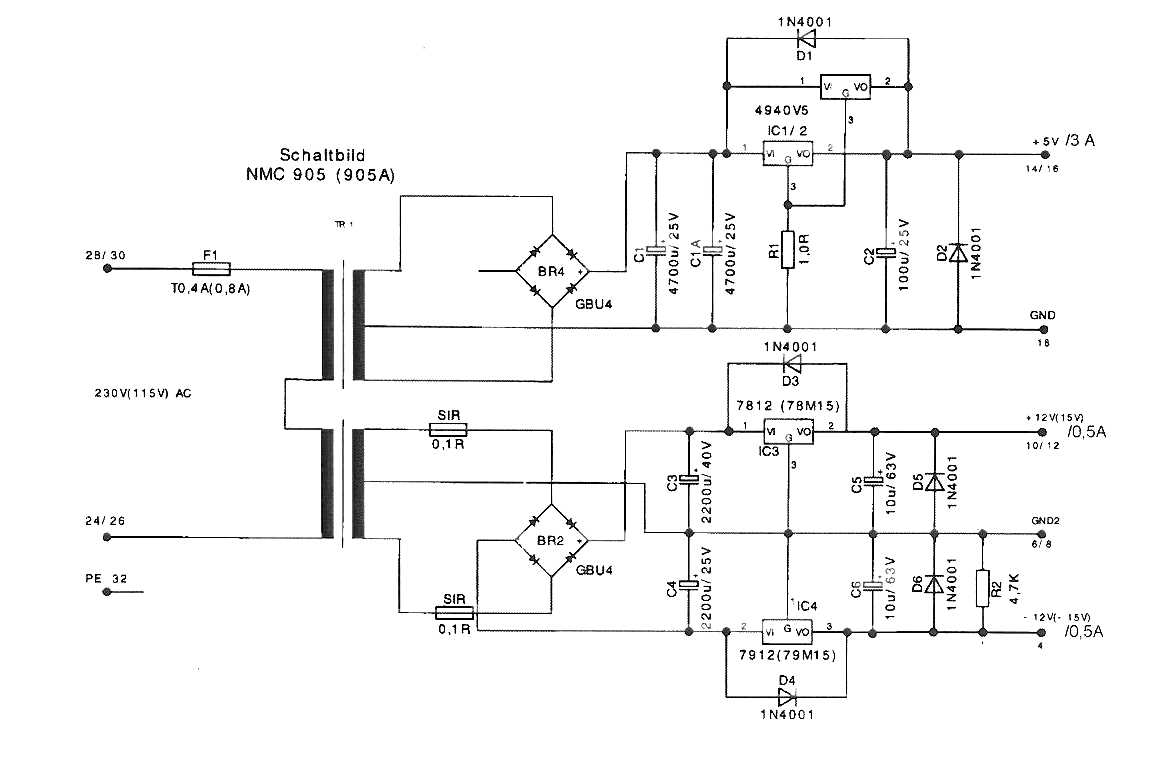

Hallo zusammen
Ich habe hier ein Problem mit einem Netzteil das +15 und -15V liefert.
Auf dem Netzteil sind je ein MC78M15 und ein MC79M15, in der üblichen
Beschaltung. Die Spannungen werden u.A. dazu verwendet, um OPAMPs
symmetrisch zu speisen.
Leider passiert es manchmal, dass beim einschalten die +15V nicht
funktionieren. Diese haben dann stattdessen eine spannung von ca. -0.8V.
Dies geschieht jedoch nicht, wenn ich die -15V von der zu speisenden
Elektronik abhänge.
Meine Vermutung ist daher, dass die -15V irgendwie den positiven
Sapnnungsregler beim Einschalten stören. Die kapazitive Last der
Elektronik von etwa 35uF sollte wohl kein Problem Darstellen.
Kennt jemand dieses Phänomen?
Liebe Grüsse
Stephan
von Udo S. (urschmitt)
Übliche Beschaltung ist nicht sonderlich präzise,
deshalb: Schaltplan
evt Bild der Platine (Bitte Bildformate beachten

von Stephan (Gast)
Nein, es ist ein gekauftes Netzteil von der Firma FG-Elektronik. Es ist
schon das zweite Exemplar, das sich so verhält. Einen Defekt schliesse
ich eigentlich aus. Bei der simplen Schaltung kann ja fast nichts kaputt
gehen. Das phänomen ist einfach seltsam.
Hm, was sollen denn die 4.7k an den -15V auf dem Schaltplan?
Gruss
Stephan
Wohl sowas wie eine Mindestlast.
Das Problem ist wirklich seltsam.
Kannst du was zu der Schaltung die dahinter hängt sagen?
Mal sehen was MaWin dazu meint.

von MaWin (Gast)
Die Schaltung sieht professionell gut aus, auch die Mindestlast bei
negativem Regler haben sie nicht vergessen und beim parallelgeschalteten
Regler einen genommen der dafür auch gebaut ist.
Ganz allgemein besitzen uA7xxx-Regler eine Foldback-Characteristik bei
der Strombegrenzung im Kurzschussfall, während der 0.5A Regler also wenn
er 15V liefert vielleicht bis 0.8A erlaubt bevor die Spannung auf 14.5V
absinkt, sind es bei 2V nur 0.4A bis sie auf 1.5V absinkt.
Also ist der negative Regler in der Lage, so viel Strom aus dem
positiven Regler abzuziehen, daß der gar nicht erst hochkommt, falls
zufällig das Netzteil in der Halbwelle der Netzspannung eingesteckt
wurde, bei der der negative Siebelko zuerst geladen wurde.
Aber erfahrungsgemäß macht das bei Doppelnetzteilen kein Problem,
wahrscheinlich weil die Spannung bei beiden gleich langsam über mehrere
Perioden ansteigt.
Daher sollte man mal prüfen:
Elkos noch volle Kapazität ?
Angeschlossene Schaltung noch plausible Stromaufnahme oder zu hohe
Belastung ?
