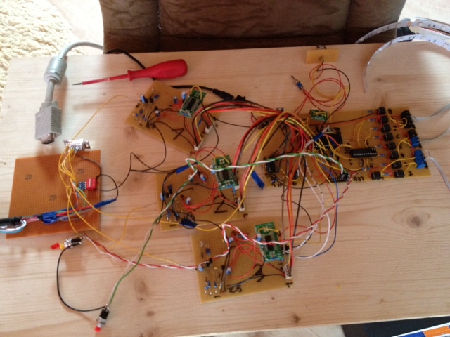

da ich von Phillips Ambilight begeistert bin habe ich mir bei Ebay die
Ausgabe 2/2008 besorgt in der die Schaltung dafür ist.
Vorab, ich habe mir alles was mit Elektronik zu tun hat selber
beigebracht und löte "relativ" viel für Bekannte und Freunde. Einfache
Schaltungen denke ich mir auch selber aus.
Das TV-light ist für mich jetzt das größte was ich gelötet habe und auch
die erste Schaltung mit ICs die ich Programmieren muss.
Dafür habe ich mir den Brenner "PIC K150" direkt aus Hong Kong bestellt.
Mittlerweile habe ich alles auf einem Lochraster fertig aufgebaut und
auch nach dieser Anleitung getestet.
http://www.steffenschuette.de/steffenschuette/elektronik/tvLight/bauanleitung.htm
Laut meinen Oszilloskop sollte soweit alles passen doch jetzt geht an an

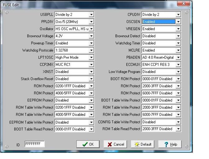

das Brennes des PIC18F4550. Den 16F628 habe ich schon gebrannt aber bei
18F4550 komm ich nicht weiter, denn ich weiß nicht wie man die
Config-Pins bestimmt.
Im Bild zwei kann man sehen wie ich alles eingestellt habe aber ich weiß
nicht ob das stimmt.
Laut Anleitung (
) soll erst ein Bootloader drauf und dann das eigentlich Programm über
eine "Microchip USB Demo Software" software.
Ich habe es gestern, den ganzen Sonntag über, versucht aber nicht
geschafft ihn zu programmieren. Hab ihn zwar ein paar mal laufen lassen
aber er will nicht so wie ich :)
Ich würde auch keinen Bootloader brauchen. Es reicht mir wenn die
Software drauf ist und alles läuft.
Danke

Gast #2650244
Hm Brennen und zuschicken könnte ich einen, aber ob es dann funzt die
Anleitungen der Seite zeigen ja alles, wen ich mir deinen
Lochrasteraufbau anschaue brrrrr haste alles anständig mit
Pufferkondensatoren, pulup am MCLR .... gemacht ?
Als tip lad dir doch USB-Burn runter von sprut.de erstell die Config
damit und schmeis die ins hex file des Bootloders.

Du hast schon verstanden, dass das was du da auf den PIC brennst (aus
der verlinkten Anleitung) lediglich der Bootloader ist. Da ist noch nix
mit Ambient-Light-Programm. Das hex das du angehängt hast ist nur der
Bootloader (18f4550_boot_rb0.hex). Was du flashen möchtest / solltest
ist dieses hier:
TVLightController_18F4550.hex
Im Normalfall läuft das natürlich auch ohne den Bootloader. Das
TVLightController_18F4550.hex ist ja das eigentliche Programm. Der
Bootloader dient nur dazu, dass man per USB (also ohne den Programmer)
immer das aktuellste hex-File einspielen kann.
Dann versuch nur das TVLightController_18F4550.hex
Da sollten eigentlich die Config-Bits auch richtig gesetzt sein (aus dem
Hex-File raus).
