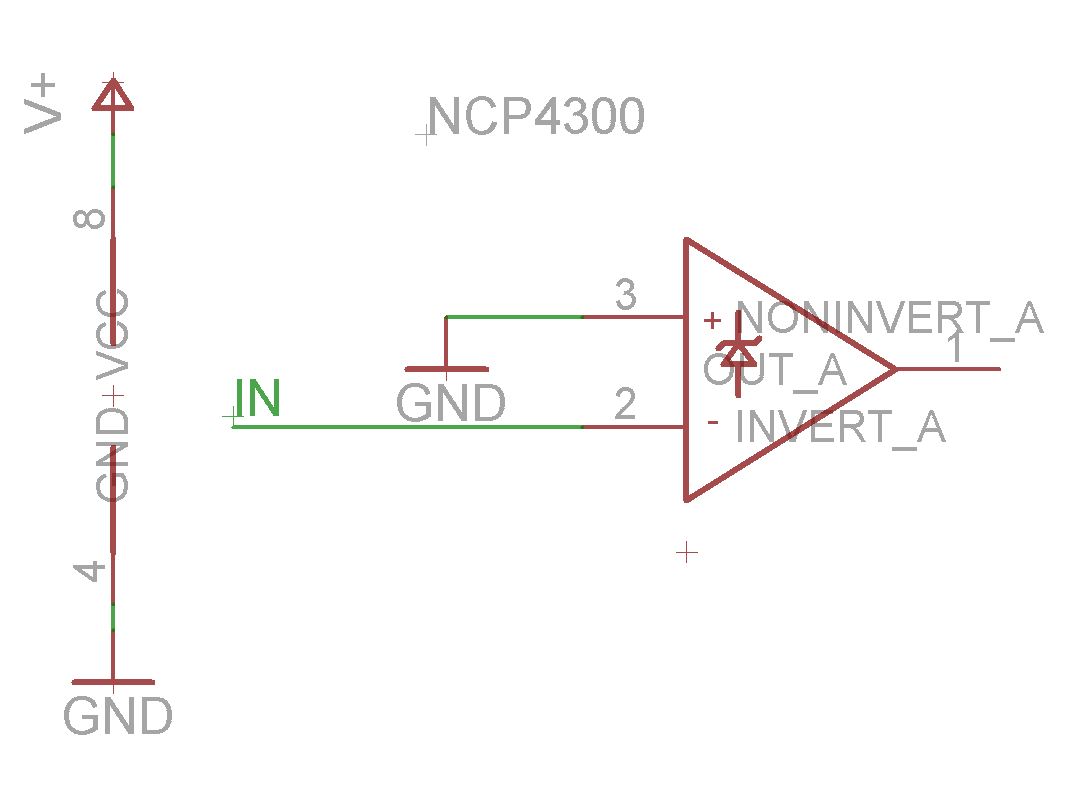

ich würde gerne den OP NCP4300 als einfachen Differenzverstärker
einsetzen. Dazu möchte ich die interne 2,6V Ref-Spannungsquelle
benutzen.
Reicht es den positiven Eingang einfach auf Masse zu legen, und an dem
negativen Eingang die zu referenzierende Spannung ? Oder braucht der OP
noch externe Beschaltung?
Vielen Dank
Tim

Vielleicht beantwortest du dir die Frage selbst:
Wenn du die Referenz verwenden willst, warum schließt du sie dann kurz?
Die interne Referenz ist im Datenblatt als "shunt reference" bezeichnet,
verhält sich also wie eine Z-Diode und benötigt einen entsprechenden
Vorwiderstand zur Betriebsspannung.
Die sonstige Beschaltung des Op-Amps hängt von deiner Anwendung ab...

Einen Diffrenzvertsärker kannst du mit diesem OpAmp des NCP4300 sowieso
nicht aufbauen, denn der positive Eingang liegt nie auf Masse, sondern
immer 2.6V über Masse. Natürlich kannst du den anderen OpAmp des NCP4300
in einer Standard-Differenzverstärkerschaltung benutzen, mit den
üblichen externen Bauteilen, Widerständen um die Verstärkung zu
bestimmen.
