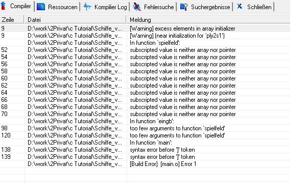

OP #2649838
Sorry, war keine gute Idee nur dass allernötigste zu posten!
#include <stdio.h>

Folgende Meldungen erscheinen: -> Anhanh!
#2649884
M. B. schrieb:
> Das mit den 1sen ist wohl reingerutscht
Aber anhand der Compilermeldung hättest du doch zumindest sehen müssen
daß die Fehlermeldungen in einer komplett anderen Zeile beginnen als
dein 2 dim Array.
Wichtig für alle Programmiersprachen VOR ALLEM FÜR C!:
Immer die Fehler von 'oben' beseitigen, manche Fehler führen zu
seltsamen und verwirrenden Folgemeldungen im Code weiter unten.
Meist ist die erste Meldung die wichtigste.
