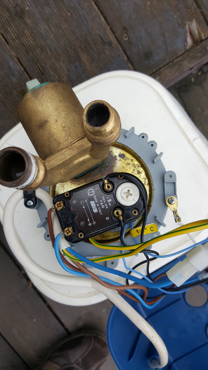

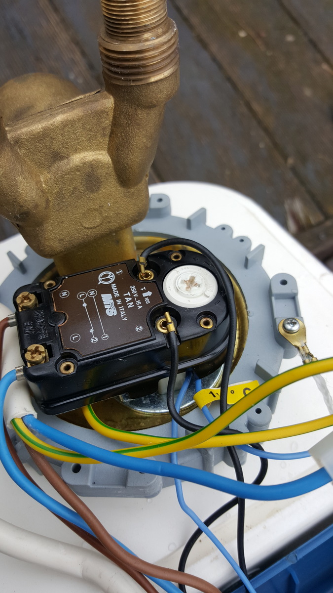

Hallo Rainer Lang lang ist`s her Sorry das ich nicht gleich zurück schrieb.Der Sturm hatte einiges im Garten angestellt und die Reparaturen waren mir irgendwie wichtiger.Sorry Ich hab es so gemacht wie Du es mir geschrieben hast bis auf das ich die Kunststoffschraube noch nicht gelöst habe. Ich habe Bilder gemacht und versuch mal sie anzuhängen ich würde gern erst die Thermosicherung prüfen nur wie ?sorry wo die genau ist keine Ahnung.Ich gern nochmal Deine Hilfe wenn Du magst ? LG Heinz

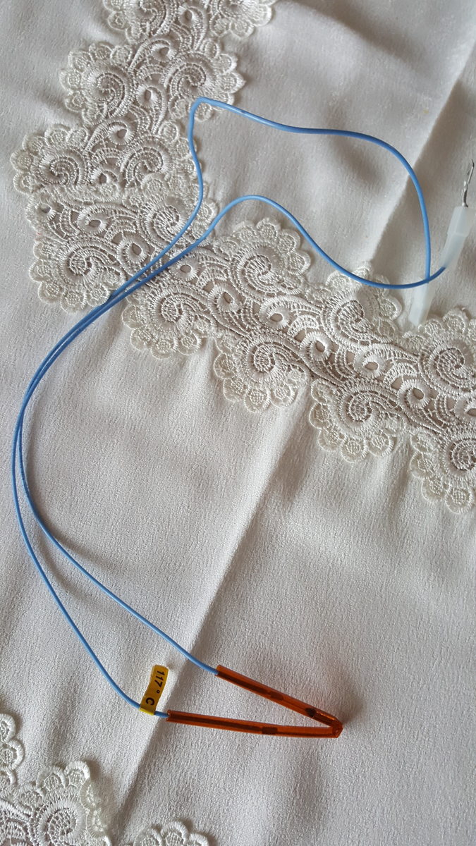

Die zwei blauen Drähtchen, die unter dem Thermostat verschwinden, sind es. Einer hat sogar den Aufkleber mit der Auslösetemperatur drauf. (110°C? 115°C?) Miss in stromlosen Zustand, ob es zwischen den blauen Drähten noch eine Verbindung gibt. Ist der Widerstand nahe 0 Ohm, ist die Temp. Sicherung in Ordnung, alles andere bedeutet, das sie putt ist.
Matthias S. schrieb: > Die zwei blauen Drähtchen genau. Wenn die in Ordnung ist (Durchgang), kannst Du die Heizung messen: das sind die 2 schwarzen Kabel, die vom Thermostat oben abgehen. Die kannst Du wie "Bananenstecker" nach oben rausziehen zum messen. Schließlich kannst Du noch (ebenfalls per Durchgangsprüfer) messen, ob der Thermostat schaltet: zwischen kältester und wärmster Einstellung (weißes Stellrad) sollte es schon klicken, sonst ggf. bisschen mit Fön oder Heißluft warm machen. Falls Du die Heizung wechseln musst, kannst Du das schwarze Teil "einfach" abziehen, meine ich mich zu erinnern (gut zureden / mit wackeln und Gefühl). Darunter die silberfarbene runde Platte hat in der Mitte eine Schraube. Die Heizung selbst geht dann aber nur nach innen ab - d.h. spätestens dann kommst Du um die vollständige Öffnung, respektive wieder abdichten (Gummidichtungen, Silikon) nicht mehr herum.
PS: Die Heizung sieht innen aus wie dieses Ersatzteil (könnte sogar passen): https://www.rakuten.de/produkt/heizelement-heizung-1500w-230v-ariston-mts-group-warmwasserspeicher-boiler-merloni-durchlauferhitzer-725321535.html Im langen geraden Stab sitzt die Thermosicherung und das gewundene ist die Heizwendel. Was hier grün ist ist bei Dir weiß (die Steckkontakte für den Thermostaten) Ich habe damals übrigens (nicht weitersagen) die italienische Technik gleich rausgeworfen und so einen Thermoschalter eingebaut: https://www.conrad.de/de/einbauthermostat-jumo-60203001-20-bis-90-c-l-x-b-x-h-42-x-36-x-46-mm-197206.html Der kam damals 12 Euro oder so.. arbeitet bis heute klaglos, und man konnte dann tatsächlich regeln, statt nur zwischen kalt und kochend zu wählen.. italienische technik halt, aber vielleicht geht Dein Regler besser :-)

Hallo Rainer So ich war im Garten und hab mal mit meinen bescheidenen Mitteln gemessen wie gesagt bin ich nicht so der große Elektrofan also ich habe den Durchgang gemessen akustisch .Die Heizung hat durchgang der weiße drehknopf zum einstellen geht auch es knackt wenn ich drehe an bestimmter stelle. Dann habe ich das schwarze Teil abgezogen und den langen Stift rausgezogen daneben war in der gleichen Röhre ich denke mal die Thermosicherung eingelassen ich hab mal ein Bild germacht und angehängt ich denke das ist sie .Bei der Durchgangsprüfung mußte ich feststellen das kein Durchgang vorhanden ist.Ich denke das das Teil defekt ist?! Ich denke mal wenn die Durchgagsprüfung keinen Ton giebt istsie Defekt ?? Hab mal mit der Lupe nachgesehen was auf der Sicherung steht,wenn ich richtig gelesen hab ist es: Microtep (R) EJEABQ G4A00 TF 117 C grad Wo bekomme ich so ein Ersatzteil her ?? hast Du eine idee ? oder was kann ich sonst nehmen? Wie ich sah ist die Sicherung innerhalb des schutzschlauchs nur an die Kabel gequetscht. Würd mich über einen Tip freuen!!
Nochmal eine Messung machen und am Kabel rütteln und die Kontaktstellen bzw. alles mal "irgendwie" bewegen. Kommt dann kurz mal ein Durchgang ist es ein Wackelkontakt. Ersatz für die Sicherung könnte ich mir beim örtlichen Heizungsbauer vorstellen.
Das ist sowas: https://www.pollin.de/p/temperatursicherung-1210c-260798 Diese löst bei 121°C aus, wobei der Unterschied von 4°C vermutlich wurscht ist.
Max M. schrieb: > Ersatz für die Sicherung könnte ich mir beim örtlichen Heizungsbauer > vorstellen. Falls man noch eine Kaffeemaschine hat, die "anderweitig" defekt ist, findet man dort auch Ersatz. Solche Temperatursicherungen sind eigentlich typische Standard- Bauteile, die fast jeder Elektronikversender im Programm hat. Das Problem sind da eher die hohen Versandkosten.

Heinz P. schrieb: > Die Heizung hat durchgang der weiße > drehknopf zum einstellen geht auch es knackt wenn ich drehe an > bestimmter stelle. Na Glückwunsch, die Heizung lebt noch (ein schwarzes Bein rausgezogen zum messen?) Dann kannst DU Dir das mühevolle Auseinanderbauen sparen. Wenn der Thermostat "klickt", sollte er in einer von den beiden Klick-Stellungen auch Durchgang haben. Mehr ist im Stromkreis nicht drin. Wenn's wirklich nur die Thermosicherung ist - wäre es kein großer Materialeinsatz. Ich drück die Daumen!
Hallo Rainer Ein schwarzes Bein rausgezogen zum messen ?? Nein hab ich nicht gemacht .! LG Heinz
Heinz P. schrieb: > Nein hab ich nicht gemacht Naja es ist halt üblich beim Durchgang messen, eine Seite zu trennen, nicht dass sich der "Durchgang" einen anderen Leitungsweg sucht.. ist hier aber unwahrscheinlich. Wird schon passen.

Hallo So da bin ich wieder!! Hab nun die neue Thermosicherung bekommen und ausgetauscht sowie im Boiler wieder eingebaut. Alle Birnen und kontrolllampen gehen wieder sobald es milder wird werde ich da der Boiler draußen aber unterm Dach hängt wasser einlassen und ausprobieren ob er wieder heizt und OK ist. Ich hoffe es.??!! Aber ich denke mal das er wieder in Ortnung sein müßte wenn die Birnen und Schalter wieder gehen?? Herzlichen Dank für die Mühen ! LG Heinz
