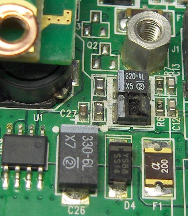

Habe hier einen kaputten SMD Elko. Der Aufbau der Schaltung sieht symmetrisch aus weshalb es wohl der gleiche sein wird wie sein Nachbar. Kapazität ist 220 uF, Dielektrikum X5R. Nur welche Spannungsfestigkeit hat das Teil?
Sebastian R. schrieb: > 220 uF, Dielektrikum X5R Eher nicht, sondern ein Elko (Tantal?) Wenn du verrätst, was für eine Schaltung es ist, kann man mehr sagen.
Ja eben seh ich auch die Polaritätskennzeichnung. Hatte vorher nur auf das "X5" und "X7" bei den Kondensatoren geschaut. Die Schaltung ist aus einem Internetradio, versorgt wird es mit einem Steckernetzteil 5V.

Hi, könnten es die Kondensatore sein? http://www.vishay.com/docs/40002/293d.pdf Wären dann wohl 220µF @ 4V.

Daniel H. schrieb: > könnten es die Kondensatore sein? > > http://www.vishay.com/docs/40002/293d.pdf Ja, das sind Vishay/Sprague 293D. > Wären dann wohl 220µF @ 4V. Richtig.
#2649999
Zorg schrieb: >> Nur welche Spannungsfestigkeit hat das Teil? > > > Da er hochgegangen ist vielleicht einen Tick zu wenig ;-) Ehr war der ESR zu hoch.
Vielen Dank für die schnelle Hilfe, hab leider keinen Ersatz da. Werde mal zum Test einen LowESR Elko anlöten. Um Umfeld des defekten Kondensators konnte ich keine weiteren defekten Bauteile ausmachen.
