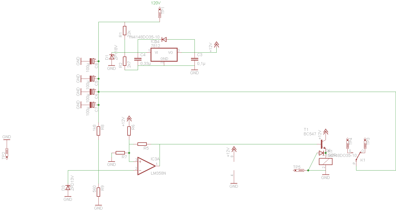

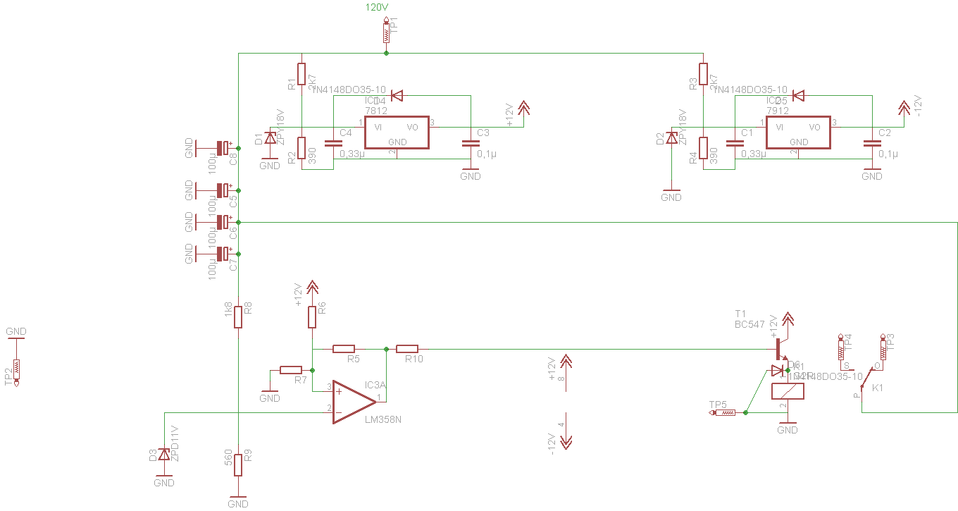

Hallo, habe jetzt mal einen Schaltplan für die Steuerung erstellt. Ich muss noch die Werte für die Widerstände am OP auslegen, aber passt der Schaltplamn prinzipiell so? Grüße Christian
Hallo, Da fehlen wohl ein paar leitende Verbindungen an den Spannungsreglern. Und bist Du sicher, dass Du an jedem Spannungsregle 4W im Vorwiderstand verbraten willst? An C6..C8 sehe ich, dass dort nur positive Spannung liegt.....woher kommt die negative Spannung fuer den 7912? Gruss Michael
Ueberhaupt ist R10 ueberfluessig und ebenso die bipolare Versorgung des OP. Gruss Michael
Hab das jetzt nochmal angepasst. Das mit der Verlustleistung ist natürlich Blöd aber wie könnte man es anders machen? Die Schaltung soll ab ca 22V am Eingang funktionieren. Alles Über 18V am Teiler soll durch die Schutzdiode abgeleitet werden. Die neagtive Versorgung habe ich rausgenommen, jetzt hab ich natürlich ein Problem, wie dimensioniere ich die Widerstände für den Op? Ab 50V soll das Relais geschaltet werden(EIN), Ab 25V soll das Relais wieder geschaltet werden (AUS) da hätte ich eine Hysterese von 25V. Dann kommt bei 50V 12V am Eingang an und bei 25V 6V.

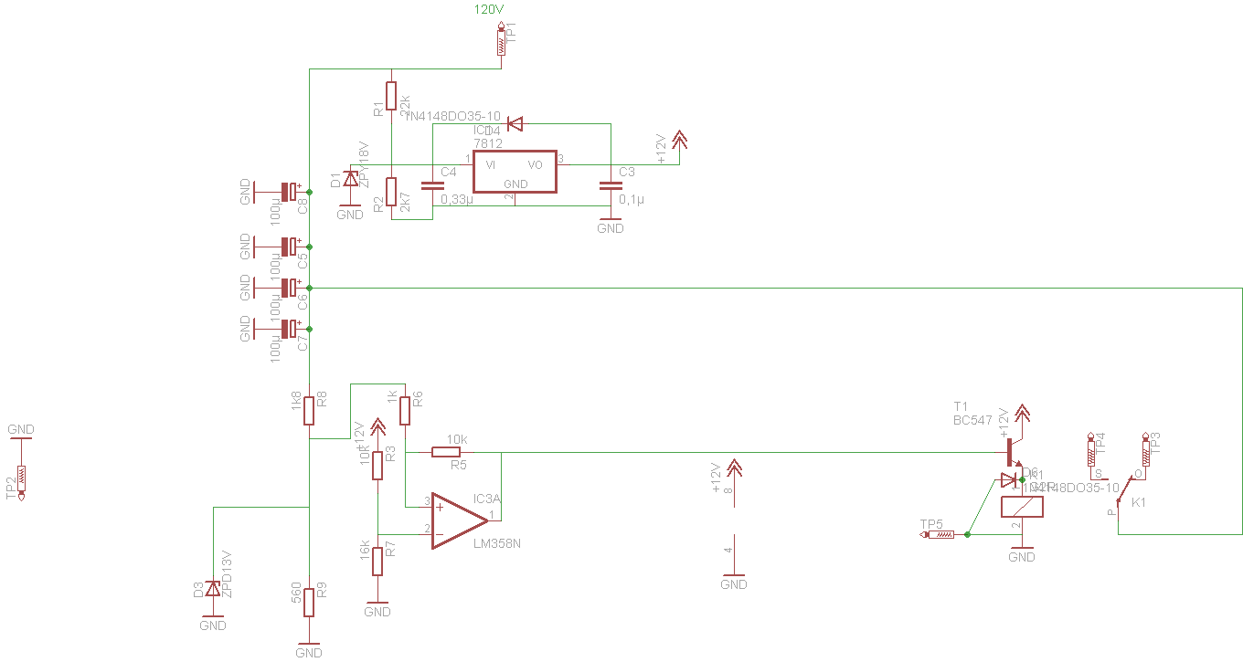

So habe mal die Werte berechnet und den Trigger in einen nicht invertierenden umgestrickt. Passt das so?
Nochmal mit etwas besserer Auslegung, wäre schön wenn jemand drüber schaut ob es so funzt.
Also kann ich davon ausgehen das es so funktioniert? Grüße
