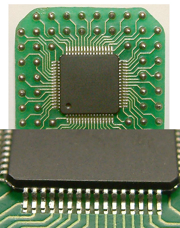

von Otto (Gast)
hmm...
es geht auch mit handlöten (nix für alkoholiker mit zitterhänden *ggg)
hier meine arbeit als anlage...
von André K. (Gast)
Na der 4. von links ist aber voellig versaut. Machs am beste nochmal
*g.
Ne, aber wenn man gerade mehrere gleiche Platinen zu loeten hat, geht
es mit dem Ofen schon wesentlich schneller. Von Hand gehts natuerlich
auch, aber wer macht das schon gern stundenlang. Bei Benutzung einer
Maske entfaellt zudem das laestige Absaugen mit Entlötlitze.
MfG
von Otto (Gast)
... beim nächsten mal werde ich aufpassen,
(werde das Foto besser retuschieren *GG)
auf jedem Fall gebe ich dir Recht (bei Stückzahlen)...

@Otto
Warum ist denn die Chipbezeichnung auf deinem Bild nicht zu lesen?
