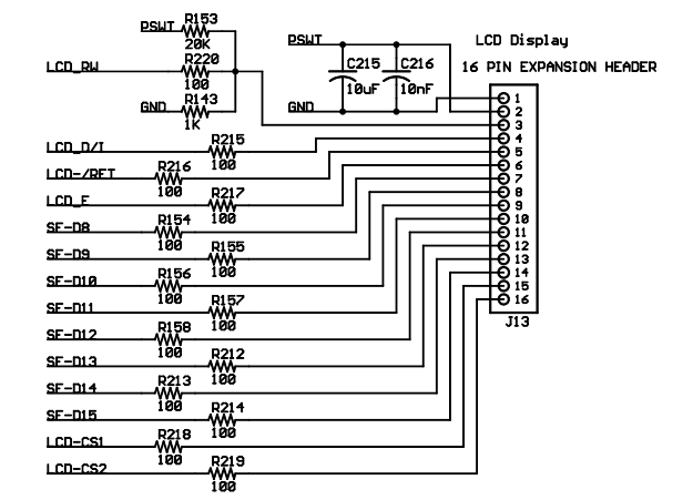

Hm, wenn ich es recht verstehe, wird das Display mit Hex 28
initialisiert.
Meines muss ich immer mit 38 initialisieren, damit es 8-bittig bleibt.
und wenn aus
0x44,0x12,0x36,0x42
exakt
  4    1    3    4
wird, dann kann man doch nicht die Augen davor verschliessen, dass
wirklich nur 4 Bit ankommen, und weiter behaupten man wäre auf 8 Bit.

Gast #2659417
ich vermute mal, es handelt sich um dieses Board:
http://www.digilentinc.com/Products/Detail.cfm?Prod=S3E1600
User Guide:
http://www.digilentinc.com/Data/Products/S3E1600/ug257.pdf
Schaltplan:
http://www.digilentinc.com/Data/Products/S3E1600/S3E-1600_sch.pdf
im User Guide findest Du auf Seite 50:
"The board uses a 4-bit data interface to the character LCD."
Dort findest Du auch einige Informationen zur Initialisierung und
Datenübertragung...
