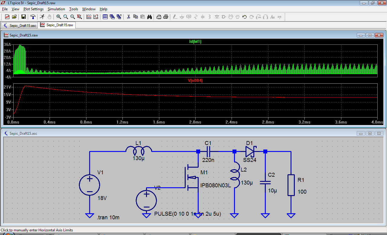

Hallo
meine Simulation vom Sepic Converter passt überhaupt nicht, aber
irgendwie finde ich nicht den Grund wieso.
Rot ist der Strom am Fet und blau ist der Duty Cycle. V(n004) ist die
Spannung am Ausgang.
Der Strom am Fet kann überhaupt  nicht passen und die Spannung am
Ausgang steigt die ganze Zeit.
Hat jemand einen Tipp wo der Fehler ist.
Hier sind die Daten:
Uin= 9-18V
Iout= 700mV
Uout= 12V
Takt= 200KHz
d= 0.4
MfG
Habe jetzt eine Last aber trotzdem passt es nicht.
Die Spannung ist zu hoch und der Strom durch den FET schaut komisch aus.

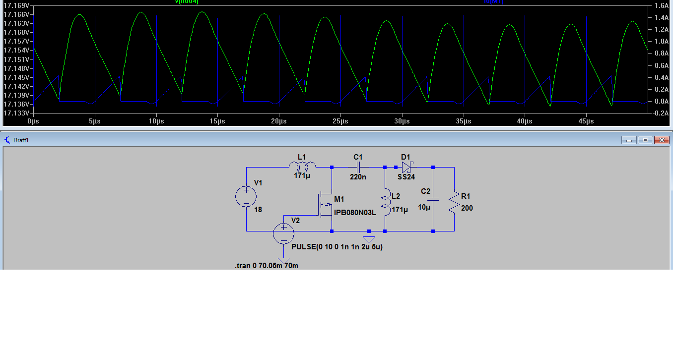

Die Formel lautet ja:
L= (U1,max * U2) / (dI  f  (U1,max + U2))
=(18*12) / (0,21  200k  30)
=171uH
d=U2/ (U1+U2)
d=0,4
Die Berechnung müsste ja passen.
Ich komme irgendwie nicht genau auf 12V. Ist das normal beim Sepic.
d=(U2+UD) / (U1-Ufet+U2+UD)
d= 12,35 / 30,3 = 0,40759
L= (U1-Ufet)*d / (dI*f)= 17,95*0,40759 / (0.21*200.000)=174,1965u
Na ja, das ist eben nur eine Simulation. Wenn Du die Spannung
lastunabhängig einstellen willst, musst Du schon ein wenig mehr Aufwand
betreiben (Referenzspannungsquelle, OPAmp, Regelkreis  Uout - Pulsbreite
nMOSFET.
Gruss Bruddler

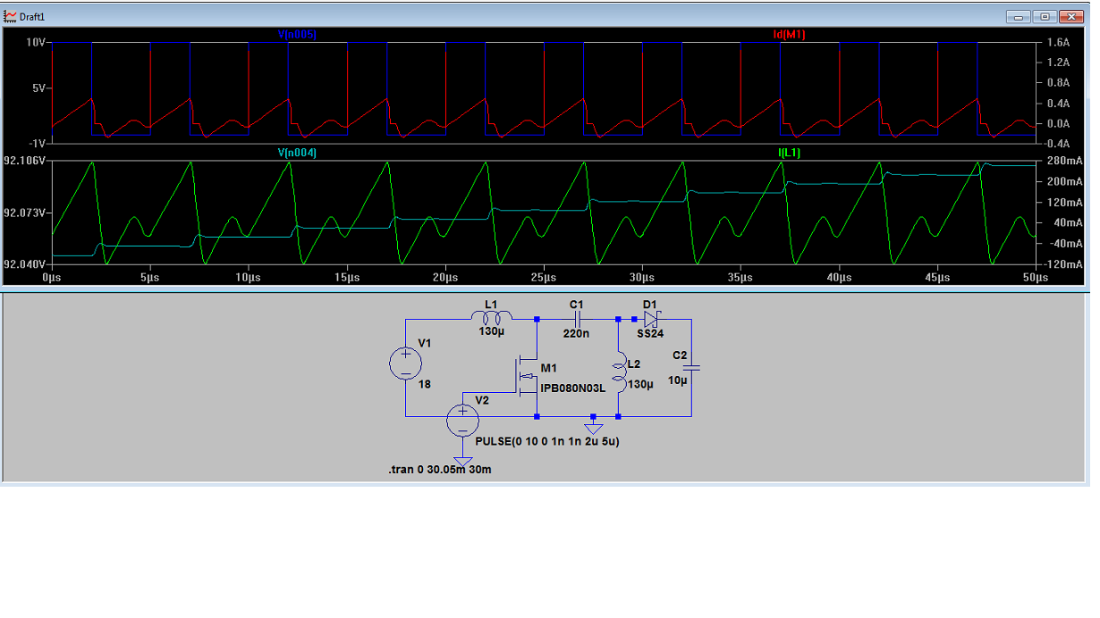

>Die Ausgangsspannung ist im kontinuierlichen Betrieb nur vom Tastverhältnis >und
der Eingangsspannung abhängig, sie ist lastunabhängig.
Auf der Seite vom Schmidt Walter steht aber dass die Converter
lastunabhängig sind aber ich komme überhaupt nicht auf 12V
Woran liegt jetzt eigentlich der Fehler, bei der Berechnung oder bei der
Simulation.
Link?
> Simulation.
Ich würde mal sagen, die Aussage stimmt dann, wenn die - in die Drossel
-eingespeicherte Energie von der Last auch abgenommen wird. Hat man eine
vom Designpunkt abweichende Last, dann sinkt die Spannung wenn die Last
zu hoch ist, bzw. steigt die Spannung, wenn die Last zu niedrig ist. Um
bei einer (eigentlich immer) abweichenden Last die Ausgangsspannung
stabil (innerhalb bestimmter Grenzen) zu halten, muss dann das
Tastverhältnis von einem Regelkreis entsprechend geändert werden.

Sepp schrieb:
>>Link
> Es steht hier über den Spannungsverläufen
> http://schmidt-walter.eit.h-da.de/smps/aww_hilfe.html
hier der Orginaltext: "Die Ausgangsspannung ist im kontinuierlichen
Betrieb nur vom Tastverhältnis und der Eingangsspannung abhängig, sie
ist lastunabhängig."
Ich denke, das es nur etwas unglücklich ausgedrückt ist, da er vorher in
der Herleitung ja auch von "stationären, kontinuierlichen Betrieb"
spricht - das schließt (für mich) eigentlich eine Änderung des
Laststromes aus.
 Bei Pressman/Billings liest sich das so:
"In simple terms, the output voltage is regulated by controlling the Q1
'on' time in a negative-feedback loop. If the load current increases or
the input voltage decreases, the 'on' time of Q1 is automatically
increased to deliver more energy to the load, or the converse. Hence, in
normal operation the 'on' period of Q1 is adjusted to maintain the
output voltage constant."
Kann ja auch nicht anders sein, da ich ja bei jedem Einschalten des
Transistors Energie in die Drossel speichere. Beim Ausschalten des
Transistors hält mir diese Energie den Stromfluss aufrecht und lädt den
Ausgangs-Kondensator nach - habe ich aber keine Last dran, dann steigt
die Spannung über der Drossel soweit an, bis wieder Strom fließen kann,
d.h. die Spannung am Kondensator muss weiter steigen, bis das Feld in
der Drossel zusammenbricht - rein theoretisch bis ins unendliche.
Insofern würde ich sage, stimmt die Aussage von Schmidt-Walter für den
jeweiligen (entsprechend dimensionierten) Lastfall.
