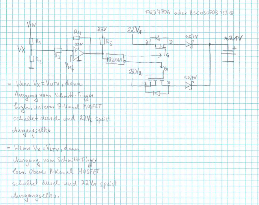

Hi Leute,
ich benötige mal eure Hilfe, weil ich mit meiner Lösung nicht ganz
zufrieden bin, aber momentan auch keinen besseren Ansatz parat habe.
Im Anhang findet ihr den Schaltplan (sorry, ich habe aber noch kein
Eagle aufm Rechner, deshalb erstmal provisorisch gezeichnet und
gescannt).
Mein Vorhaben:
Ich besitze zwei separate Spannungsquellen mit gemeinsamen GND, die
jeweils 22V liefern. Sie sind mit 22V1 und 22V2 gekennzeichnet und je
nach Bedingung soll entweder 22V1 zugeschaltet sein, ansonsten soll 22V2
zugeschaltet sein.
Ich hatte es so angedacht, dass ich über einen Spannungsteiler die
Spannung Vin herunterbreche und auf einen nicht-invertierenden Schmitt
Trigger gebe.
Ist die obere Schaltschwelle, Vutv, erreicht, soll der untere P-Kanal
MOSFET durchschalten und den Ausgangselko versorgen.
Ist die untere Schaltschwelle, Vltv, erreicht, soll der obere P-Kanal
Dafür habe ich einen IR2111 Halbbrückentreiber angedacht, der am Ausgang
ein nicht-invertierendes und ein invertierendes Signal liefert (mit
650ns Totzeit zwischen) und ans Gate gepackt wird.
Meine Frage an euch:
Was haltet ihr von der Lösung bzw. habt ihr Tipps, wie man mein Vorhaben
einfacher realisieren kann?
Als MOSFETs hatte ich entweder an den FQD7P06 oder den BSC030P03NS3
gedacht, weil die
1. bei uns zur Verfügung stehen
2. Eine Gate-Source-Spannung von +-25V haben und meine Ansteuerung mit
22V somit noch im Rahmen wäre.
Über Anregung, Ratschläge und Hinweise bin ich euch sehr dankbar. Auch
negative Kritik, sofern sie konstruktive Hinweise liefert, ist durchaus
willkommen.
Ich danke euch sehr und hoffe, mein Vorhaben ausreichend genau
geschildert zu haben. Wenn nicht, bitte nachfragen.

Fragender schrieb:
> soll der untere P-Kanal MOSFET durchschalten
Warum nimmst du nicht Relais?
Wenn du die Spannung on the fly umschalten könntest (=kurze
Unterbrschung beim Umschalten), dann würde sogar ein simpler Wechsler
ausreichen...
Einen P-Kanal-Mosfet könntest übrigens auch ohne zusätzlichen Treiber
ansteuern. Einfach mit einem Transistor und einem Spannungsteiler am
Gate...

die Variante mit dem Wechslerrelais klingt sehr gut. Die werde ich im
Hinterkopf behalten und mich nach einem geeigneten Wechsler umschauen.
Prinzipiell bräuche ich ja ein DC Relais. Bei uns auf Lager kommen m.E.
folgende Relais in Betracht:
http://www.tycoelectronics.cz/download/relays/miniK.pdf
und das Power PCB Relay RT1:
http://documents.tycoelectronics.com/commerce/DocumentDelivery/DDEController?Action=srchrtrv&DocNm=RT1&DocType=DS&DocLang=EN
Letzteres ist zwar ein AC Relais, müsste aber auch funktionieren, sofern
ich keinen Gedankenfehler habe.
Deinen Hinweis mit dem Transistor und dem Spannungsteiler am Gate kann
ich nicht ganz nachvollziehen. Wie genau darf ich mir das vorstellen?
