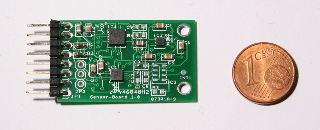

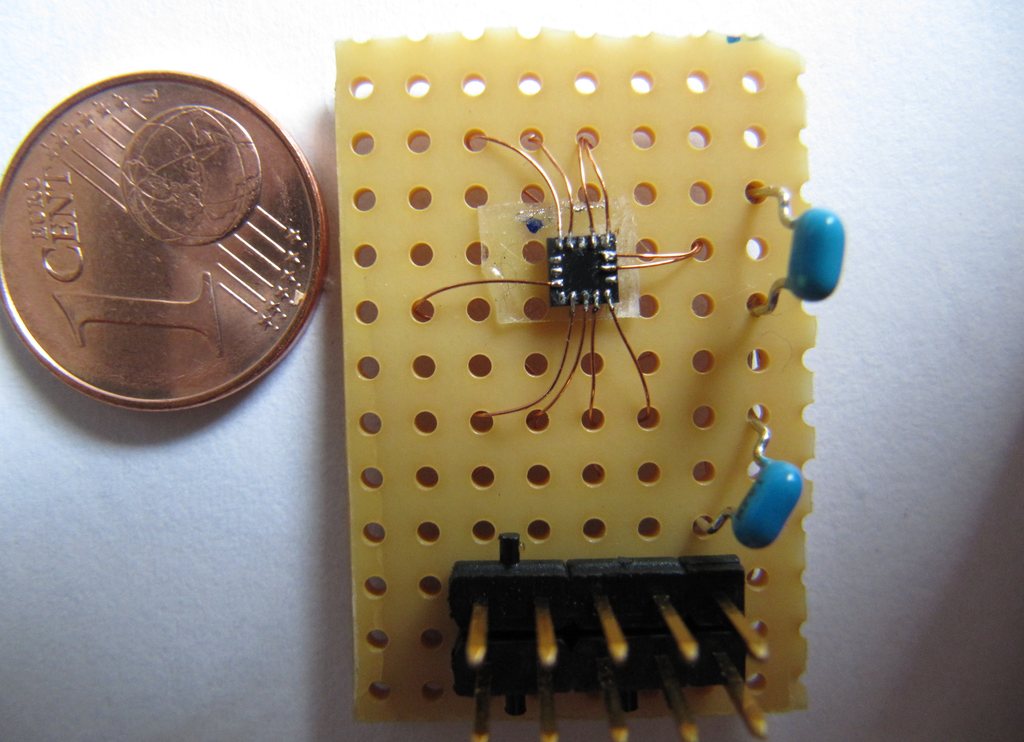

Ich habe mir mal einen Deadbug gelötet (Bild 1 ) und später dann eine
Platine dafür entwickelt (Bild 2). Da kommt dann auch ein Gyro,
Magnetsensor und Luftdrucksensor mit rauf. Kann dir gerne eine
verkaufen, nur habe ich momentan die Sensoren nicht auf Lager. Wobei
einen habe ich noch liegen, aber nur die 12-Bit Variante.

Ich würde dir ja gerne 2 bestückte Platinen verkaufen, jedoch sind
sowohl der MMA8451Q sowie der MMA8452Q nirgends lieferbar.
Da sind wohl irgendwelche Handy/Tablet Hersteller erstmal auf Prio.
Wie gesagt, eine Platine mit dem 8452Q könnte ich dir verkaufen, weil
ich den noch hier habe. Könnte sie dir für 10€ + 1,45€ Versand.
Ansonsten heißt es warten bis wieder verfügbar.
Oder du kaufst dir halt das offizielle Modul "TWRPI-MMA845XQ"
