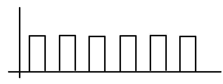

Also ich habe eine bestehende Platine mit dem gleichen Mikrocontroller
neu Programmiert. Das programm sorgt für einen Phasenanschnitt im 1+3
Quadranten und lässt die DAM Sanft Hochlaufen. Auf der „alten“ Platine
läuft auch alles wunderbar. Auf der neuen leider nicht.

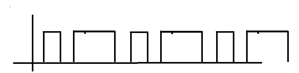

Die Zündimpulse an den Optokopplern kommen im rechtslauf wunderbar genau
so wie gewollt, im linkslauf leider nicht. Die Zündimpulse im linkslauf
unterscheiden sich von denen im rechtslauf (regelmäßig wie gewünscht),
obwohl die Programmierung definitiv, die gleiche ist wie auf der „alten“
Platine, wo die Zündimpulse so kommen wie sie sollen…regelmäßig.
Neue Platine
Zündimpulse recht = sehr gut
Zündimpulse links = schlecht
Alte Platine
Beide Zündimpulse = sehr gut…Programmierung identisch!.
Kann es evt. Sein das man den Mikrocontroller extra noch irgendwie
konfigurieren muss??? Das auch alle Pins die Signale passent rausgeben??
Vielen Dank schonmahl für Anregungen und Ideen

Gast #2654766
Hey hi Dietrich,
ich habe leider gerade kein Speicherozi zur Hand, ich habe die
Zündimpulse aber mal aufgemalt....
sehr gut bedeutet die Zündimpulse bei der bestehenden Platine, was zu
einem Verhalten der DAM führt das ich auch möchte
schlecht bedeutet neue Platine DAM linkslauf und dort passiert nur muxx

Gast #2660073
Sind die kleinen negativen Nasen an der Oberkante der Zündimpulse in der
rechten Skizze ernst gemeint? Wenn ja, siehts für mich so aus, als wenn
der Zündimpuls zwar zunächst korrekt abgeschaltet aber unmittelbar
fälschlicherweise wieder eingeschaltet wird. Also hat wohl der
Schaltungsteil, der die Einschaltung veranlasst
(Nulldurchgangserkennung?) ein Problem.
