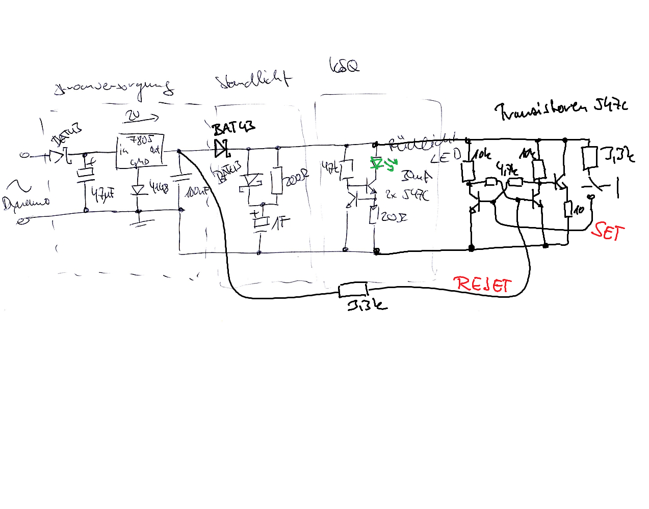

bastle gerade an einem neuen Rücklicht für mein Fahrrad; baue dazu ein
altes mit Glühlampe um auf LED mit Standlicht. Das funktioniert
inzwischen auch schon echt supi.
Fürs Standlicht ist ein 5,5V 1F Goldcap drin, der im Betrieb auf knapp
4V geladen wird. Damit leuchtet das Standlicht recht lange, allerdings
finde ich das nicht immer so super, v.a. nicht wenn ichs abends mal an
Bahnhof stelle o.ä.
Ich suche daher eine Schaltung, die mir den Kondensator über einen
Widerstand entlädt, mit einem Taster gestartet wird und sich selbst
hält. Es sollte auch möglich sein das ganze von selbst zu unterbrechen,
wenn wieder Strom reinkommt, also z.b. die Fahrt wieder aufgenommen
wird, bevor die Entladung komplett durchgeführt ist.
Wie ließe sich das am besten realisieren? Es sollte mit so wenig
Bauelementen wie möglich auskommen und am liebsten diskret sein.
Mfg :)

OP #2655703
Hmm also den Plan mit dem Thyristor kann ich nicht nachvollziehen^^ Ich
könnte genau so gut, wie uwe sagt, den ohnehin benötigten Schalter
parallel zur LED machen und mir den Rest sparen (?)
Problem an beiden Plänen: Habe weder brauchbare kleine Schalter noch
Thyristoren in der ansonsten gut gefüllten Bastelkiste.
Mein aktueller Favorit ist der FlipFlop-Plan werde mal schauen, ob ich
da vielleicht einen Ansatz finde, direkt die KSQ für die LED
abzuschalten.
Im Anhang noch mein Schaltplan, der soweit funktioniert.

OP #2655822
Habe jetzt eine elendig komplizierte Lösung mit einem RS Flipflop, das
bei set mit einem Transistor über 10 Ohm den die Betriebsspannung
kurzschließt.
Funktioniert ganz gut, der Aufwand ist aber erheblich finde ich. Falls
jemand noch einen einfacheren Vorschlag hat, nehme ich ihn gern
entgegen.
(Der einfache Schalterplan geht wie gesagt leider nicht, da nicht
vorhanden und auch kein Wille dafür Bestellungsporto zu zahlen)
Mfg :)

OP #2656225
Leider nicht, ich habe das versucht, der Goldcap ist viel zu zäh dafür.
Das Licht geht beim Kurzschluss aus, kommt danach aber wieder. Je länger
man hält, desto schwächer natürlich - ich möchte allerdings nicht eine
halbe Minute da drauf drücken müssen :)
Der Transistor-Thyristor Aufbau steht noch aus, melde mich nochmal.
OP #2657289
So, habe den Fake-Thyristor jetzt mal ausprobiert, aber das Ergebnis
überzeugt kaum. Prinzipiell geht es, die Schaltung hält sich,
unterbricht man den Strom kurz, ist es aus.
Allerdings geht im selbsthaltenden Zustand kaum ein Strom drüber, bzw
die Spannung reicht für den zusätzlichen Abfall vermutlich nicht mehr.
Also es ist sehr düster, im Vergleich zum anderen Ansatz.
Und wie ist da eigentlich der Lastfluss? Da geht die Last doch
zwangsweise über eine Basis-Emitter-Strecke und das gefällt dem
Ingenieur irgendwie nicht.
Werde daher denke ich ein paar Teile mehr einbauen, und den Flipflop
Ansatz wählen, so tragisch ists ja auch nicht. :)
Danke an alle^^

OP #2657821
An Chris:
Natürlich habe ich den Kurzschlusshammer direkt am Kondensator
ausprobiert, aber wie gesagt ..der Goldcap hat mich gelehrt, dass er
sich irgendwie nicht so direkt wie ein Kondensator verhält ...da müsstes
beim Kurzschluss einmal blitzen und das Ding wär leer - ob das gut ist
hin oder her. Ist es aber leider nicht.
Da dein Satzbau gewissermaßen ohne Punkt und Komma ist, verstehe ich
nicht, was du mit dem NE555 vor hast.
An Klaus:
mach ich gleich.
An Jobst:
Nein, der Prototyp aus dem letzten Schaltplan ist getestet auf alle
Fälle die auftreten. Kommt wieder Spannung wird das Flipflop resettet
und die LED leuchtet wieder.
Diese Schaltung entlädt dann zwar wie die LED den Kondensator nur sehr
langsam, aber das Primärziel ist ja dass die LED nicht mehr leuchtet,
was der Kondensator macht ist mir egal.
Und zu den Widerständen: Alles was du mit 4&7 siehst, sind 4k7,
entschuldige meine Handschrift ;)
Ahja das RD-Glied soll sein, dass der Kondensator über die Diode zügig
geladen wird, aber beim Entladen das Licht schwächer und länger über den
Widerstand leuchtet.
Werde den Aufbau so auch nochmal testen, sieht schön aufgeräumt aus^^

OP #2657898
Bin mir nicht sicher, ob ich dich richtig verstehe, aber die KSQ für die
LED kann nach dem Widerstand gar nicht mehr so weit aufdrehen, dass sie
ihren Strom noch hält. Der Widerstand limitiert also von vorne rein den
Stromfluss etwas.
Ich muss sagen, dass ich mir auch nicht die tiefgreifendsten Gedanken
dazu gemacht habe. Der Grundgedanke war "einfach rein, langsam wieder
raus"
Wichtiger: Habe mal umgebaut auf deinen Vorschlag, aber leider leuchtet
das nun immer (?) Habe es exakt so aufgebaut, mehrfach kontrolliert. Als
Transistoren benutze ich BC547C und einen BC328.
Die LED leuchtet auch wenn ich nichts am Startereingang angeschaltet
hab, was ja eigentlich nicht sein dürfte. Habe die Transistoren auch
alle schon mal durchgewechselt, defekte gibt es nicht. Da ich bei PNPs
eine bleibende Rechts-Links-Schwäche habe: der geht schon mit dem
Emitter an die Versorgungsspannung, nicht?

An Mikel:
Das ist ja nun Quatsch. Wozu brauch ich einen Goldcap, wenn ich eh nur
10 Sekunden leuchten lassen will um dann zu unterbrechen und den Rest
aufzubewaren? Wo soll denn die Restladung je genutzt werden? Außerdem
machen mich die knapp 10 Wattsekunden die da drin stecken nun wirklich
net kaputt^^
An Chris:
Danke für dein Engagement, aber ich möchte den Plan jetzt nicht nochmal
komplett umschmeißen :)
An Jobst:
Dachte kurzzeitig, den Übeltäter gefunden zu haben ...an der Schlatung
lagen 12V ausm Testakku an, da die 4148, mit der ich den Spannungsregler
hochgelegt habe abgebrannt ist ... eine 4004 sollte das jetzt halten.
Aber gäbe es hier die "Hilfreichste Antwort" Funktion, würdest du sie
bekommen ;) Deine überarbeitete Schaltung funktioniert supi. Ist einfach
und kompakt, begrenzt den Strom nicht zusätzlich und bleibt aus, wenn
man sie ausmachen will.
Kannst du mir aber nochmal erklären was genau es mit dem 1M Widerstand
auf sich haben soll? Denn es funktioniert ganz gut ohne ihn. Und auch
was du meintest mit "wie man sie trotzdem anbekommt" - Das Problem war
doch sie auszubekommen (?)
Und was du zu meinem RD-Glied sagtest: Ja, im Falle der Versorgung aus
der Dose ist die KSQ-Schaltung hinfällig. Ich möchte dass der
Standbetrieb etwas abgedunkelt wird. Die KSQ geht dann komplett auf und
die LED wird quasi auf Vorwiderstand betrieben.
#2658401
Andy L. schrieb:
> Ich möchte dass der Standbetrieb etwas abgedunkelt wird.
Wenn das das Ziel ist okay.
> Die KSQ geht dann komplett auf und die LED wird quasi auf Vorwiderstand
> betrieben.
Genau. Aber in dem Widerstand wird Energie verpulvert, die sonst der KSQ
zur Verfügung stehen würde.
Du kannst die LED anbekommen, indem Du mit einem Fotoblitz auf die LED
blitzt oder indem Du ein aktives Handy neben die Schaltung hältst.
Der 1M Widerstand sorgt dafür, daß die Schaltung nicht eingeschaltet
wird, wenn man mit dem Finger in der Nähe des 100K-Widerstandes ist.
Wenn man diesen anfasst geht die Schaltung auch an. Ist recht
empfindlich und evtl. ist auch ein Kondensator parallel zum 1M eine gute
Idee.
Jobst
OP #2658414
Ja natürlich, ganz ohne Verluste gehts nie, aber die Stnadzeit ist so
mehr als ausreichend. Es ist unwahrscheinlich dass ich mal irgendwo
während dem Fahren mehr als 15 Minuten stehen bleibe und das Standlicht
bräuchte^^
Die 100k-Empfindlichkeit kann ich nicht bestätigen, der aus-Zustand ist
hier quasi rock-solid. Aber das ist mir grad recht.
Zum Anschalten: Tatsächlich^^ Aber man braucht eine ganze Menge
Lichtenergie. Eine 400 Lumen Taschenlampe bringts nicht an, mein Metz 48
auf 1/1 manuell schaltets tatsächlich an :D
Gut, ich würde sagen, das Thema kann abgehakt werden! Nochmals vielen
Dank an alle :)
#2658420
Na, da siehst du Autor: Andy L. (nemai)  dass ich mich herausgehalten
habe
nachdem soviele gute ratschläge kamen. Gut, dass du es selber abwehren
konntest.
ich danke dir für das Einstellen deiner Schaltung und verstehe auch
deinen Frust, da die LED nun mit der Thyristoratrappe dunkler war.
Mir war eigentlich klar, dass amn das dann mal ganz neu berechnen muss,
da jeder der Transistoren auf seine Strecke zwischen Emitter und
Kollektor
wohl auch jeweils 0,3 V verlieren wird.
Soweit ich dich verstehe geht es dir darum ein Nachleuchten deines
Rücklichtes zu unterbinden damit eventuelle Diebe dieses nicht
als Positionslicht erfassen und angelockt werden.
wenn das so ist, erscheint mir die Idee von Mini Float immer noch
als sinnvoll. Vielleicht müssen wir noch etwas an der Dimensionierung
arbeiten. Aber es wird schon klappen.
Sinnvoll wäre, wenn du mir mehr Informationen über deine LED und die
verwendeten transistoren zukommen lässt.
Gruss Klaus
