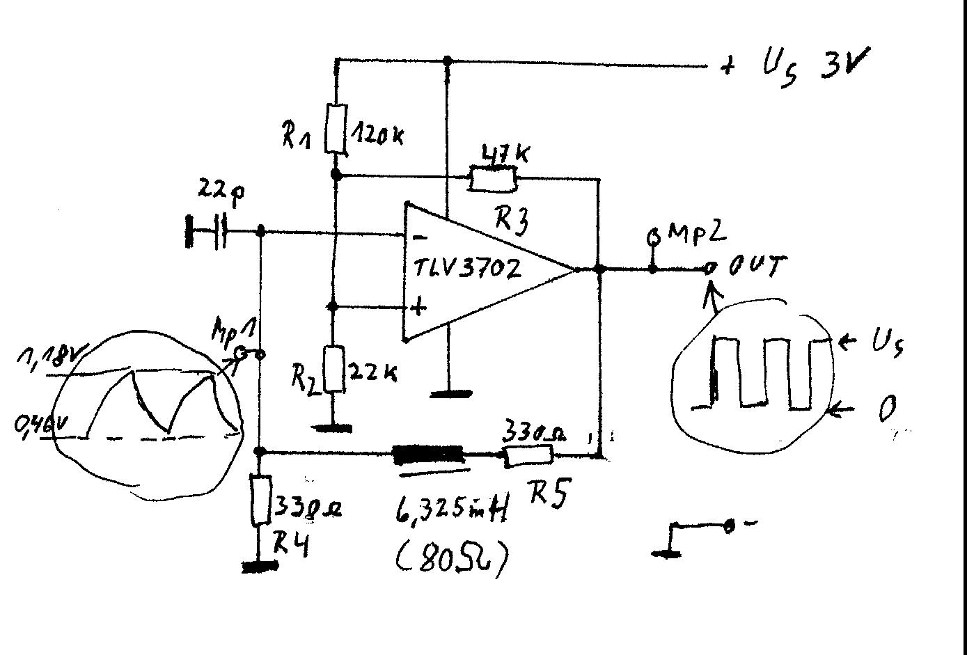

In einem Elektronischen Fahrzeugkompass fand ich diese Schaltung.Die
Induktivität ist eine spezielle Sensorspule von PNI Corp.Wie könnte man
diese Schaltung nennen? RL-Oszillator ?Die Schaltung liefert am Ausgang
eine Rechteckspannung (im NF-Bereich) deren Frequenz stark von der

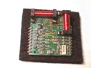

Ausrichtung der Spule im Erdmagnetfeld abhängig ist.Der Kompasssensor
Vector2X enthält die gleichen Sensorspulen.Anbei noch ein Bild vom
Vector2X.

Ist ein LC Oszillator. Je nach Magnetfeld ändert die Spule ihre
Induktivität.
Es gibt auch einige Schaltungsvarianten welche mit Inverter arbeiten und
drei
Achsen mittels eines einfachen TTL Bausteines machen.
Gast #2655880
Ist ein LR Oszillaror, kein LC, denn an MP1 sieht man die Antwort eines
Filters erster Ordnung auf ein Rechtecksignal.
Ich vermute mal, die haben besonderes Magnetmaterial, das schon bei sehr
geringen Feldstärken Sättigungseffekte zeigt. Dadurch ändert sich dann
die Induktivität.

Also Antwort aus der Erinnerung: Das geht durch Sättigung. Jede Drossel
mit Eisenkern gerät mit zunehmendem Strom irgendwann in die Sättigung,
und dann bricht ihre Induktivität zusammen. (Im Schaltnetzteil folgt
diesem Zusammenbruch der des Halbleiters im Schalttransistor...)
Das H-Feld im Eisenkern ist nicht nur vom Spulenstrom abhängig, sondern
auch vom geomagnetischen Feld.

Hier Ergänzendes:Ich habe den Kompass 1996 gekauft um hinter das
Geheimnis der Magnetfelmessung zu komme.Die Schaltung funktioniert auch
mit anderen Spulen,allerdings ist da keinerlei Einfluss des
Erdmagnetfeldes feststellbar man kann aber die Ausgangsfrequenz bequem
mit dem Kern einstellen.

Wenn ich mich recht erinnere muss die Spule dann auch noch in die
gegenrichtung gewickelt werden.

Ich kann nur aus den Informationen folgern, die Du uns gegeben hast
sowie der Hersteller PNI.
Im Anhang dazu ein älteres Papier von ihm aus der Zeit, als das noch
ohne Registrierung zu lesen und zu kopieren war.
Im Papier heißt es "variable Inductance", die Induktivität hänge linear
von der Stärke des Magnetfeldes ab.
Näheres ist dazu nicht ausgeführt. Bekannt ist aber das Verhalten einer
Drossel, die in die Sättigung getrieben wird.
Unklar ist mir aber, wie der schwache geomagnetische Beitrag zum Feld in
der Spule gegenüber dem Sättigungsstrom gemessen werden soll - mein
Verdacht: Wiegand-Effekt.

Ja, das Gemeinsame: Auch die Förster-Sonde benutzt die Überlagerung von
geomagnetischem Feld und Erregerfeld, um den Eisenkern einer
Induktivität in die Sättigung zu treiben - und die Richtung der
Sättigung zu bestimmen. Für einen Kompass braucht es dann noch zwei
weitere Spulen zur Kompensation des geomagnetischen Feldes, damit der
eigentliche Sensor im Abgleichpunkt feldfrei ist.
Nein, das Getrennte: PNI macht das mit einer einzigen Spule, die
Förster-Sonde mit mindestens zwei Spulen, deren Felder sich in einer
magnetischen Brückenschaltung vereinen.
