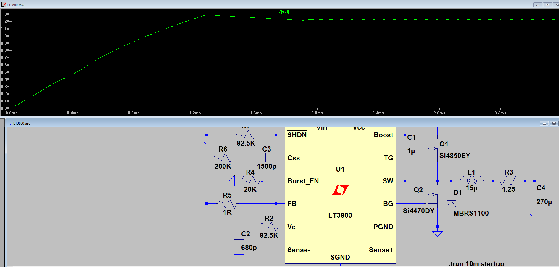

theoretisch sollte man doch jedem Step Down Regler dazubringen können,
als Konstantstromregler zu arbeiten?
Als Beispiel hab ich mal einen LT3800 genommen und den Feedbackpin quasi
auf die Spannung hinter dem Shunt gelegt.
Das Ergebnis ist allerdings, dass die Spannung immer bei den 1,25V
bleibt.
Vermutlich isses wohl doch nicht so einfach wie bei nem Linearregler?
Gruß Michael

Mal überlegt wie auf die Ausgangsspannung geregelt wird? 1,25V scheint
mir die übliche interne Referenz zu sein. Normalerweise skaliert man die
ja dann über einen Spannungsteiler auf die gewünschte Ausgangsspannung.
Wenn du das nichts machst, regelt er natürlich nur bis zur Referenz.
Üblicherweise ist dem ganzen eine Stromregelung unterlagert, denn woher
soll der Strom denn bei offenen Klemmen kommen, da würde der Regler wenn
er auf den Strom regelt doch voll aufreißen...
Ingo
Gast #2657620
das ist auch die Referenzspannung,
kurz gesagt wird doch solange geregelt, bis die Sollspannung der
Referenzspannung entspricht.
Normalerweiße passiert das über einen Spannungsteiler, schon klar, ist
ja auch bei LInearreglern so, auch klar, dass man einen Schaltregler
nicht mit einem Linearregler gleich setzen kann
