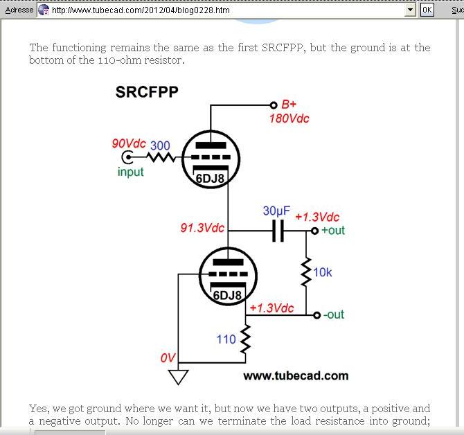

"Koppeltriode" (im Transformationsmodus)
Gast #2657515
Och menno, invertieren tut die natürlich nicht!
http://www.tubecad.com/2012/04/blog0228.htm
Aber die ersten Gehversuche sind gemacht. ;-)
OK, ich gebe ihm nochmal 5 Jahre.
Wer mal einen "Blick in die Zukunft" machen möchte:
http://radio-darius.blogspot.de/2007/07/die-vierte-schaltungstechnik.html
http://3.bp.blogspot.com/_oCEpds9YoPw/Rq2t0myVDnI/AAAAAAAAAAU/LCdjNt5y8qw/s1600-h/grid_base_plate_input_triode_transformer_fundamentals_4.5.07.png
LG oldeurope ;-)

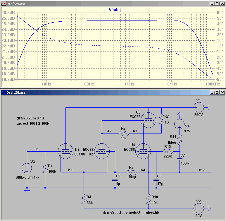

#2663675
Hallo Darius
Wider besseren Wissens bezüglich der unzulänglichen Spice-Röhrenmodelle
konnte ich es nicht lassen. Bis zur Hälfte ist die Schaltung bisher
simuliert. Erst mal als linearer Vorverstärker.
Die Linearität ist wirklich hervorragend, von 10Hz bis 20kHz < 1dB und
zwischen 20Hz und 10kHz gibt es nur eine minimale Phasendrehung. Das ist
der DC-Kopplung zu verdanken. Die erste Harmonische liegt bei -70dB.
Außer den beiden Pufferröhren am Ausgang ist die zweite Hälfte ja fast
identisch aufgebaut, deshalb sehe ich keinen Grund, warum das nicht auch
funktionieren sollte.
Vorsichtige Aussage: Wenn es in der Simulation funktioniert, dann
vermutlich in der Realität noch besser. Ich könnte mir durchaus
vorstellen, daß diese Technik bei High-End Röhrenfreaks Anklang findet.
Das schwächste Glied in der Kette werden leider nach wie vor
Ausgangsübertrager und die Lautsprecher bleiben.
Gruß, Bernd

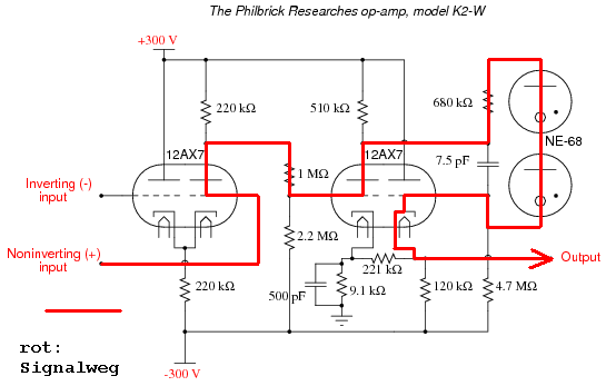

Ich habe mal in den berühmten Philbrick tube op und in Deine Zeichnung
den Signalweg rot eingezeichnet.
Auf dieser Webseite
http://www.allaboutcircuits.com/worksheets/opamp1.html
ist unter der Philbrick-Schaltung das Analog mit FETs gezeichnet.
Da erkennt man schön das Niveau damaliger Schaltungen. Komplementäre
Schaltungstechnik ist schon ein technologischer Quantensprung.
LG Darius
Gast #2688026
dass gerade Daris eine vernünftige Schaltung verlinkt, die seine eigene
ad absurdum führt.
http://www.mikrocontroller.net/attachment/144441/philbrick_tube_op.png
@Darius, es ist fast genial, zu sagen, wie du missioniert. Nur daß du
mit deinem Stil und deinen Machwerken schon aus so gut wie aus jedem
ernstzunehmenden Forum rausgflogen bist, sollte dir zu denken geben.
Gibt dir aber nicht.
Gast #2688900
Warum hältst Du die Entladungsröhre(n) im philbrick Operationsverstärker
für "vernünftiger" als eine Triode? ???
Mal von der Signalwegsache abgesehen ... Die Triode bietet zudem noch
eine Offset-Abgleichmöglichkeit gratis dazu, die beim Philbrick OP
völlig fehlt.)
