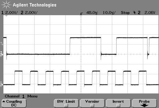

ich bin gerade dabei das I²C Modul meines PIC12F1840 zu konfigurieren.
Nun habe ich es geschafft, dass er einen Befehlt sendet, aber da stimmt
etwas nicht: Beim Start Bit sollte SCL ja High sein und SDA von High auf
Low wechseln. SDA passt soweit auch, aber SCL ist im ausgangszustand Low
statt High. Auch im übrigen Verlauf ist SCL wie invertiert. Gibt es
irgendeine Einstellung, die so ein Verhalten verursachen kann?
Viele Grüße
Georg

Abschlusswiderstände habe ich keine, nur die Standard Pull-Ups, ich habe
2,2K genommen. Kann das denn wirklich an den Abschlusswiderständen
liegen? Sollte doch eigentlich nichts ausmachen?

Also Kommando zurück! Wenn ich den Controller starte, gehen SDA und SCL
eine Weile High, bis mit
SSP1BUF = 0b10101110;
die erste Adresse verschickt wird. Danach bleibt SCL aber LOW und es
wird kein Interrupt ausgelöst.
Die Bits dafür habe ich aber gesetzt:
GIE, PEIE im INTCON
PCIE im SSP1CON3
Habe ich eins vergessen? Oder stimmt da sonst noch etwas nicht?
Wäre echt toll, wenn sich Jemand erbarmen würde, ich stehe schon den
ganzen Tag total aufm Schlauch...
