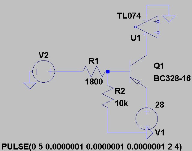

ich hoffe mir kann jemand weiterhelfen, ich sitze schon seit zwei Tagen
an dem selben Problem mit meinem Transistor :D
Also ich möchte, nichts spektakuläres eigentlich, einen PNP Transistor
nutzen, um meinen OP Ein- und Auszuschalten. Einen OP von seiner
Versorgungsspannung zu trennen ist nicht die feine Englische, aber in
meinem Falle nötig.
Folgende Berechnungen habe ich für den PNP Transistor genutzt:
Ub = 5V
Uc = 28V
Ic = 15mA
v = 16
[math]
Ib = Ic/v = 0,93mA
Um sicher zu schalten:
Ib = Ib * 3 = 2,8mA
Rb = Ub / Ib = 5V / 2,8mA = 1750 OHM ~ 1800 OHM
Simuliert man das in LT, passiert nichts!
Baut man die Schaltung mit einem Widerstand am Kollektor des
Transistors, welcher ebenfalls 15mA verbraucht, auf, dann gehts
wunderbar.
Nur mit der Versorgungsspannung des OP´s wills nicht hinhauen. Entweder
ich habe immer 28V am Kollektor, oder eben 0V :(
V2 simuliert hier nur einen Takt, mit welchem ich den Transistor
ansteuer.
Ich würde mich über Anregungen freuen.
LG
Natürlich nicht.
In dem einen Fall ist der Strom durch R1 und somit auch annähernd in die
Basis von Q1 (28V-U_BE_Q1-5V)/R1 und im anderen Fall
(28V-U_BE_Q1-0V)/R1, beides groß genug um Q1 voll durchzuschalten.
BTW: Der BC326-16 hat eine Stromverstärkung von nominell 160 (100-250);
der heißt nur "-16".
Wie, bzw. mit was willst Du den Transistor denn konkret ansteuern?

Wen du eine Abschaltung machen willst könntest du den OPV in deiner
Simulation einfach durch einen Widerstand, der der Stromaufnahme deines
OPV entspricht ersetzen.
Dann kannst du deine Abschaltung simulieren.

Julian F. schrieb:
> Einen OP von seiner
> meinem Falle nötig.
Beschreibe was Du vor hast. Vielleicht gibt 's da noch was Besseres.
Im OP gibt es 'ne Menge Transistoren und Dioden. Ohne die notwendige
Versorgung wird da was quer fließen.

@ Joachim: Du hast vollkommen recht! Ich habe mir die Funktionsweise der
PNP´s anders gedacht. Ich komme mit denen immer nicht so richtig klar.
Einfach "anders rum denken" fällt mir iwie schwer :D

@ Vcc: Ich verwende mehrere Ultraschallsensoren, welche als Sender und
Empfänger verwendet werden können. Entsprechend muss immer eine Seite
der Sensoren auf Masse gezogen werden, um Signale zu empfangen, oder zu
versenden. Wenn ich empfange schalte ich die gesamte Sendeseite mit
einem Transistor gegen Masse. Dabei ist mir in der Vergangenheit immer
der Stromverbrauch explodiert, da der OP, welcher für die verstärkung
des zu sendenden Signals dient, versucht hat den Spannungsabfall
auszugleichen. Die Folge war ein Spannungspegel iwo zwischen Masse und
Sendepegel.
Aus diesem Grund möchte ich den OP einfach abschalten.
Denkbar wäre auch den negativen Eingang der OP´s (sechs Stück) einfach
auf einen Highpegel zu legen. Jedoch brauche ich dann wieder zusätzliche
sechs Transistoren und da die andere Seite der Sensoren schon gut mit
Transistoren ausgestattet worden ist, möchte ich mir wenigstens diesen
HW Aufwand sparen.
Auf jeden Fall konnte ich die Schaltung von Michael aufgreifen:
http://www.mikrocontroller.net/attachment/5808/Transistor-03.gif
Den Sinn von R3 konnte ich bisher aber nicht fassen. Hat da jemand eine
Idee?
Vielen Dank für all eure Posts!
Julian F. schrieb:
> http://www.mikrocontroller.net/attachment/5808/Tra...
> Idee?
Der Transistor schaltet schneller ab, weil die Ladungsträger in der
BE-Sperrschicht besser abfließen können. Wenn Du wirklich schnell sein
möchtest mußt Du noch eine Schottky-Diode paralell zu BC legen, damit
der Transistor gar nicht in Sättigung gerät.
Das ist der bessere Weg. Stell Deine OP Schaltung und den Anschluss der
Sensoren hier ein. Was für ein Signal wird gesendet: Pegel, Timing?
