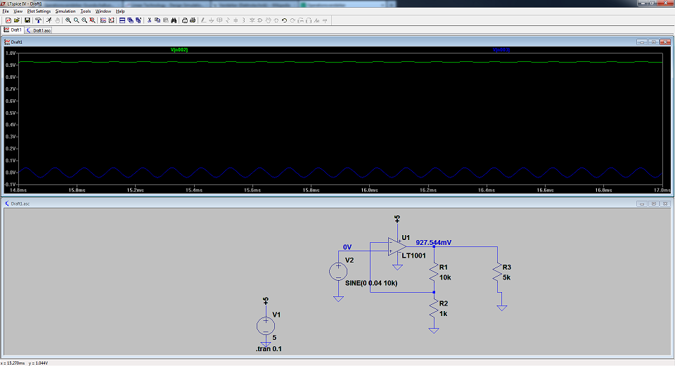

Hi Leute,
Ich bin nicht noch so meine Lücken, was OPV's etc. betrifft, aber nun
verstehe ich nicht, warum der OPV im angehängten Bild sich so verhällt.
Ich gebe ihm eine Wechselspannung von +-40mV und laut Formel habe ich
hier eine Verstärkung von 11. Warum bleibt der OPV dann im Bereich von
~900mV ?.
Ich weiß, dass ich den OPV Single Supply betreibe, aber dann müsste er
doch von 0 bis ~ 440mV laufen oder?
Grüße
PS: Sry falls das schon in einem anderen Thread erledigt wurde, ich
konnte keinen Thread finden in dem dieses Problem bzw mit single supply
besteht.

Du kannst von dem OPV nicht verlangen, dass er Signale unter seiner
negativen Betriebsspannung verarbeiten oder ausgeben kann. Normalerweise
musst Du sogar mehrere Volt von den Betriebsspannungen (Rails)
wegbleiben, außer bei sogenannten Rail-to-Rail-OPVs. Gib deinem
Eingangssignal ein Offset von 2,5V und es wird funktionieren, dafür muss
aber auch das GND-Ende von R2 an 2,5V gehen.
