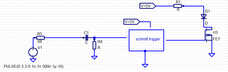

wie im Betreff zu lesen ist, suche ich einen Schaltungs-Vorschlag, mit
dem ich einen Puls für eine Rote LED erzeugen kann.
Wie im angehängten Bild (ideal) zu sehen ist, wird vom µC ein 3.3V 1 MHz
Signal geliefert. Mein persönliches Ziel ist es nun einen Puls von "Ca.
100 Nano Sekunden" zu erzeugen, der meine LED in dieser kurzen Zeit
jedoch mit "Ca. 500mA" versorgt. Idealer weiße sollte der Puls möglichst
steil ansteigen ("Ca. 40ns ?"), damit ich später versuchen kann die
Flanke im Fotoempfänger zu detektieren. Für das ganze stehen mir 5V zur
Verfügung, das ganze darf den µC natürlich nicht zu sehr belasten und
sollte so billig wie möglich sein :-). Ob jetzt genau 100ns bzw. 500mA
ist der LED und mir egal.
Mein erster schneller Versuch, war eine einfache Kapazitive Koppelung an
einen Transistor. Leider  fehlt da noch einiges, glaub auch dass ich so
einfach nicht an mein Ziel kommen werde.
Mit freundlichen Grüßen Dux

Dazu braucht man ein Monoflop, bei 100ns muss man von den
klassischen ICs weg zu etwas schnelleren Lösungen. RC-Hochpass mit
Schmitt-Trigger dahinter könnte klappen. Die 500mA schaltet man mit
einenm kleinen MOSFET ala IRF7103, den kann man direkt vom
Schmitt-Trigger ansteuern lassen.
MFG
Falk

Mach es doch so, wie Falk oben gesagt hat. Hinter den Hochpass setzt du
einen Mosfettreiber-IC (z.B. TC4422). Der enthält sowohl Schmitt-Trigger
am Eingang als auch eine Leistungsstufe am Ausgang, die bei 5V 500mA
durch eine LED treiben kann.

74HC14 ist dein Freund. Zu schnelleren Ansteuerung des MOSFETs kann man
noch ein paar Gatter aus dem IC parallel schalten und als Gatetreiber
nutzen, hinter dem 1. Schmitt-Trigger.

Wenn du so schnell schalten willst, ist ein Logikgatter als Treiber
nicht so gut. Warum nimmst du nicht einen speziellen Mosfettreiber? Am
besten gleich einen TC4421, dann brauchst du nichtmal den Mosfet. Ich
hatte jetzt keine Lust ein Modell vom 4421 runterzuladen und dir zu
simulieren. Bei dem schließt du die LED mit Vorwiderstand einfach an den
Ausgang an.
Hab mal eine Schaltung mit Mosfettreiber und externem Mosfet angehängt.
So was einfaches simuliert normalerweise kein Mensch, das baut man und
es funktioniert. Die Kurven zeigen den LED-Strom, die Generatorspannung
und die Spannung am Treibereingang nach dem Differenzierglied.

Hey, also bräuchte ich nur folgende Bauteile:(?)
Einfach den TC4421, davor das RC Glied (68p und 1k, nimmt man die Werte
so? oder lieber kleinerer Widerstand dafür größeres C) und dann nur noch
einen LED Vorwiderstand?
Kommt dann aber kein invertiertes Signal dabei raus?
Danke, Gruß Frank
von ArnoR (Gast)
Ja, die Aufzählung stimmt. Die Werte für R und C musst du sicher etwas
anpassen. In wie weit du den Widerstand verkleinern kannst, hängt
natürlich von der Signalquelle ab.
Nein, wenn der Eingang high ist, leuchtet die LED, weil der Ausgang dann
low ist. In der SIM ist zwar ein NI-Treiber, aber die Invertierung macht
der FET.

also der TC4421 dürfte laut Datenblatt Strom ja nur im µA Bereich von
meiner Signalquelle ziehen, oder lieg ich da falsch?
Wenn ich ca.100n Sekunden möchte (Datenblatt Logik Pegel H = 2.4 V und L
= 1.3V) dann wären bei einer 3.3V Signalquelle (angenommener
Innenwiderstand 68 Ohm) mit R=2k und C=64p das die Werte für den Hoch
Pass. Damit ziehe ich ca. 1.5mA von meiner Quelle. Sollte ich diese noch
weniger belasten dürfen, würde ich dann mit einem noch kleineren C in
einen kritischen Bereich laufen?
Gruß Frank
von ArnoR (Gast)
Statisch ja, aber hier muss die Eingangskapazität umgeladen werden und
das braucht an den Flanken etwas Strom.
Nicht der C, sondern der R bestimmt den Strom in der Flanke (von
Treibereingang mal abgesehen).

TC4421 nicht ändert (Simulation im Anhang, Bauteil dürfte korrekt
erstellt worden sein).
Hab so ein Ding jetzt einfach mal bestellt, würd aber jetzt schon noch
gerne  wissen wie es sich am µC verhält. Der kann auf jeden Fall keine
mA im zweistelligen Bereich liefern.
Gruß Frank
von MaWin (Gast)
Den Eingang des TC4421 umzuladen ist nicht dein Problem, das sind wenige
Pikofarad die auch ein 8051 problemlos schafft.
Die Kapazität des MOSFETs mit bis zu 1nF wäre ein Problem, aber das
übernimmt der TC4421 mit ausreichend Strom für dich.
von Frank S. (dux)
Danke zu so später Stunde MaWin, dann hab ich ArnoR wohl falsch
verstanden.
