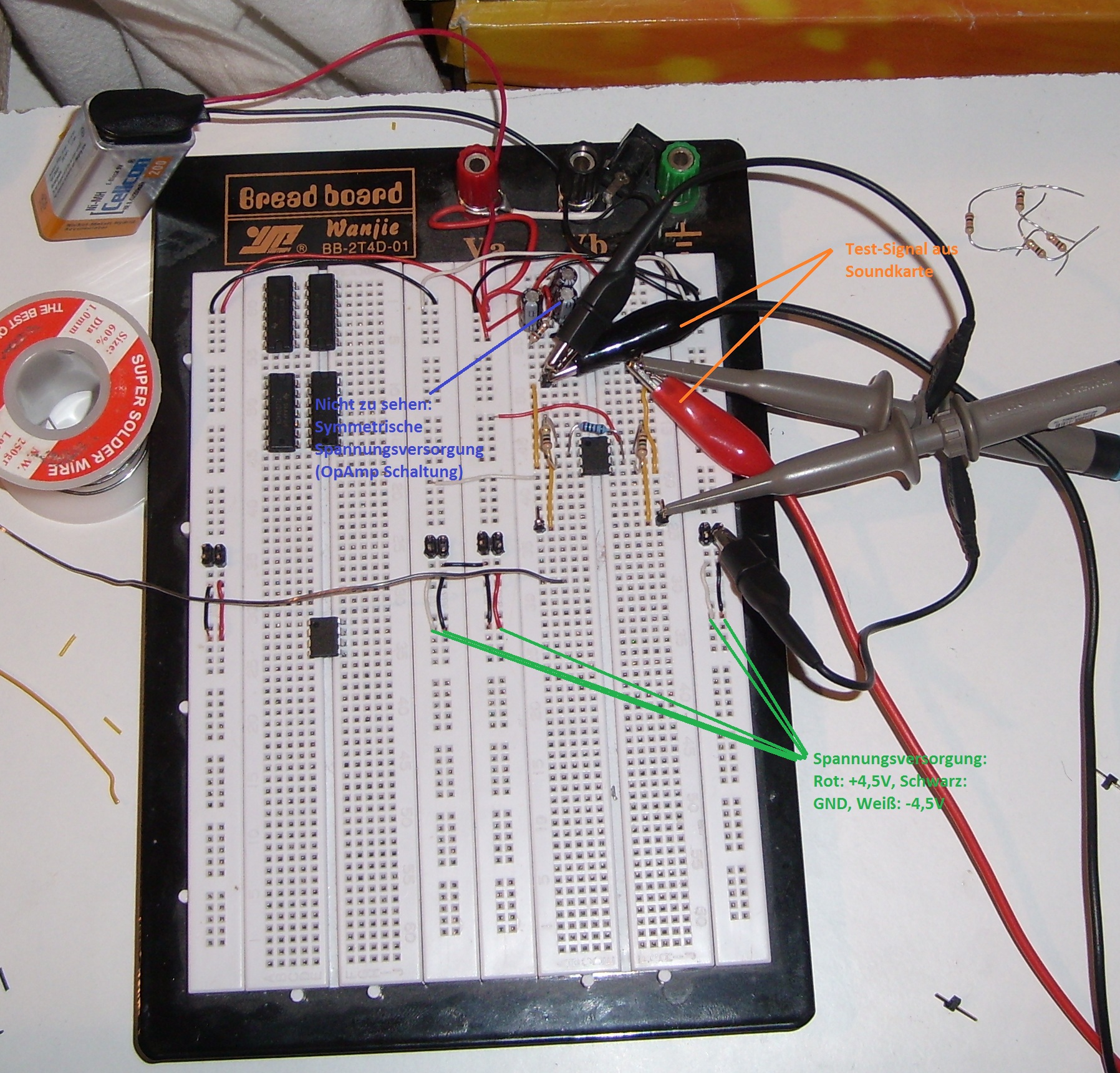

Ich verwende den TLC 272 zum Aufbau eines Instrumentenverstärkers. Das
ganze soll mit einer symmetrischen Spannungsversorgung von +-4,5V
gespeist werden.
Am TLC liegt bei GND -4,5 und bei VDD +4,5V.
Warum der TLC? Weil er mir so vorgegeben wurde (es handelt sich um einen
Praktikumsversuch).
Nun will sich beim besten willen nicht die gewünschte Verstärkung
einstellen.
Meine einfache Frage zu allererst einmal:
Im Datenblatt steht "Single-Supply Operation" und die
Versorgungsspannung ist ausschließlich positiv angegeben. Ist ein
betrieb mit symmetrischer Spannungsversorgung überhaupt möglich?

Ich habe die Schaltung wie in der angehängten spice-datei gesteckt
(jetzt zum dritten mal von neuem). Die Verstärkung (sollte V=1001 sein)
auf höhe der nichtinvertierenden verstärker / Impedanzwandker ist aber
einfach nicht korrekt. Nach Simulation hingegen stimmt sie.
Das Ding ist: Auf dem steckbrett besteht die erste stufe ja nur aus
einem gottverdammten Käfer und drei widerständen (ich habe 2x1Meg und
einmal 2k verwendet)... an sowas bin ich noch nie gescheitert...

Und hier noch der Aufbau.
Wie ihr seht bin ich einigermaßen verzweifelt über diese Trivialität,
ich sage lieber nicht wie viele stunden ich daran heute jetzt schon
sitze. Es sind einige.
Gast #2660762
zuguterletzt:
Das Oszi misst beim Aufbau zwischen den beiden Ausgängen der
Verstärkerstufe (Impedanzwandler) NICHTS.
Zwischen einem Ausgang und virtueller Masse messe ich auf dem oszi bei
einem Eingangssignal mit 16,4mV ein Ausgangssignal von 1.24V also ein V
= 75,6 anstatt 1001.
Wenn da irgendjemand eine Idee hat - ich habe das gefühl es ist etwas
einfaches und wahrscheinlich offensichtliches aber so lange wie ich
jetzt daran sitze fällt mir weder mehr etwas ein noch auf.

Ich sehe nur eine einzige Batterie mit 9V und keine 2 mit je 4,5V.
Das kannst Du uns nicht als symmetrische Versorgung mit +/-4,5V
verkaufen.
Deinen Schaltungsbezugspunkt und die Massen von Oszi und Soundkarte
müßtest du an den Mittelabgriff der Batterie legen.
Gruß Anja
Gast #2661052
> verkaufen.
Habe ich auch nicht - im Bild vom Steckbrett habe ich das in blau
eingefügt: Es gibt einen teilweise verdeckten Aufbau mit einem Opamp der
eine virtuelle Masse erzeugt - damit ist das GND der Batterie bei -4,5
gegen VGND und das + der Batterie auf +4,5V gegenüber VGND. das ganze
funktioniert auch, deshalb bin ich nich weiter darauf eingegangen.
