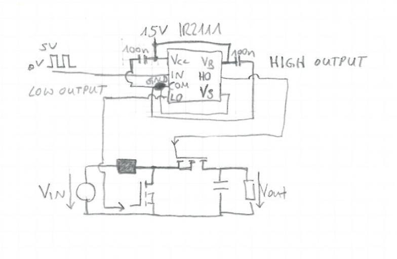

Hi Leute,
ich möchte einen Hochsetzsteller (HSS) betreiben, bei dem ich die Diode
durch einen weiteren FET austausche. Dazu habe ich mir das IC IR2111
herausgesucht, das aus einem PWM Signal zwei macht, wovon eines logisch
invertiert ist.
Das Datenblatt findet ihr hier:
www.irf.com/product-info/datasheets/data/ir2111.pdf
Ich habe das IC gemäß Anhang auf einer Lochrasterplatine aufgebaut und
mit einer Versorgungsspannung von 15V in Betrieb genommen. Die Ausgänge
sind entgegen meiner Zeichnung zunächst unbelastet - ich habe das IC
also ohne HSS getestet. Der HSS im Bild dient nur der
Vollständigkeithalber, was ich mit dem IC IR2111 zu realisieren gedenke.
Bei einer Spannung von 15V funktioniert auch alles super. Ich habe an
den beiden Ausgängen das gewünschte Signal mit der gewünschten Totzeit.
Erhöhe ich die Ausgangsspannung jedoch auf 18V, brechen die Ausgänge
ein. An beiden Ausgängen messe ich dann ein konstantes LOW Signal. Die
Versorgungsspannung kommt aus einem Netzteil.
Den Eingang für das PWM Signal speise ich mit einem Funktionsgenerator.
Das Rechtecksignal hat eine Amplitude von 5V und eine Frequenz von 1kHz.
Ich frage mich nun, warum das IC bei 15V Versorgungsspannung einwandfrei
funktioniert, bei 18V jedoch die Ausgänge zusammenbrechen.
Steinigt mich bitte nicht. Ich arbeite zum ersten Mal mit diesem IC.
Ich danke euch.
Mit der Diode (die du weggelassen hast) zwischen VCC und VB und dem
Kondensator von VB nach VS wird die Versorgungsspannung für den
Highside-Treiber generiert (natürlich nur wenn man einen Eingangstakt
hat).
Bei Vout=15V mag der "obere" MOSFET noch einigermaßen angesteuert
werden, aber bei 18V geht es halt nicht mehr aus...
Falsch. Die Verbindung VCC-VB ist eine NO-GO!
Vin und Vout sind vertauscht!
Schau dir das Datenblatt an! Was ist an dem Bild auf der 1. Seite
unklar?
Bau es GENAU so auf und es wird funktionieren!
>funktioniert,
Zufall und Glück.
MfG
Falk

Der Treiber ist zwar weitgehend "unabhängig", benötigt aber trotzdem
eine ausreichende Versorgungsspannung. Überlege einmal: Soll der "obere"
MOSFET eingeschaltet werden, so werden an S und D Vout (bspw. 18V)
liegen. Um voll eingeschaltet zu sein, muss die Gatespannung 15V
gegenüber der Sourcespannung sein - also rd. 33V. Diese generiert sich
der IC selber, benötigt dazu jedoch die periodischen Potential-Sprünge
an der Brückenmitte und die Diode+Kondensator.
Dabei sehe ich gerade: VS hast du auch falsch angeschlossen - der Pin
muss auf die Brückenmitte!

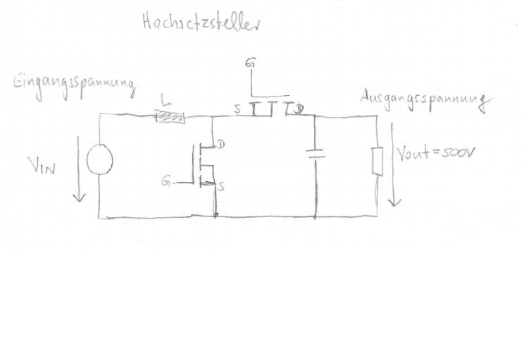

Lass uns noch mal bei 0 anfangen. Ich habe einen Hochsetzsteller. Dieser
Hochsetzsteller soll eine Ausgangsspannung von 500V haben.
Ich möchte gerne die Diode vom HSS gegen einen weiteren FET tauschen.
Ergo brauche ich "irgendwas", das aus einem PWM Signal zwei PWM Signale
macht. Eines davon muss logischerweise invertiert sein, damit die beiden
FETs nicht gleichzeitig eingeschaltet sind.
Ich habe noch mal die Schaltung eingefügt.
Kann man machen, bringt aber nicht viel.
>Wie kann ich das realisieren? Ich hatte an den IR2111 gedacht, weil er
>eben aus einem Signal 2 macht und eines davon invertiert ist.
Könnte klappen.
>eine elegante Lösung sei. Gibt es eine elegantere Lösung für mein
>Vorhaben?
Einfach die Diode lassen. Rechne mal nach wieviel Wirkungsgrad du da
vielleicht gewinnen kannst.

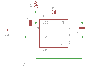

Eine (theoretische) Frage hätte ich aber noch. Lös dich dazu mal bitte
von dem Gedanken, dass das IC zwei FETs ansteuern soll. Ich werde keinen
HSS an das IC ranpacken. Ich werde das IC also schlichtweg dazu
missbrauchen, um aus einem PWM Signal zwei PWM Signale zu generieren,
die zueinander invertiert sind und eine Totzeit besitzen. Ginge das?
Meine Idee wäre die folgende, wie man sie auch im Anhang finden kann.
Und hier, was ich erwarte:
Die Versorgungsspannung versorgt den unteren Treiber. Das PWM Signal ist
im Initialzustand 0V. Der untere Treiber gibt ein 0V Signal aus und
zieht den Kondensator C2 auf Masse. Dieser lädt sich nun über die Diode
D1 auf die Versorgungsspannung (18V) auf. Jetzt kommt die logische 1 vom
PWM Signal (z.B. 15V). Der Ausgang vom unteren Treiber springt auf 15V.
Die Spannung am Kondensator bleibt konstant, hebt sich aber um 15V an.
Dadurch fängt die Diode D1 an zu blocken. Der obere Treiber wird mit
18V+15V am positiven Versorgungspin und mit 15V am negativen
Versorgungspin versorgt. Der Ausgang des oberen Treibers ist low. Der
Kondensator wird durch den Treiber entladen.
Ist eine Periodendauer vorüber, beginnt das Spiel von vorne. Ich habe
also aus einem PWM Signal zwei PWM Signale erzeugt, die zueinander
Stimmst du mir in meiner Ausführung überein oder habe ich einen
gravierenden Gedankenfehler?
Der Grund meines Anliegens ist, dass ich gerne eine galvanische Trennung
hätte und deshalb gerne an die beiden Ausgänge des IR2111 jeweils einen
Optokoppler ACPL-332j dranhängen möchte. Das Problem ist nun, dass ich
aus einem PWM Signal zwei Signale benötige, die zueinander invertiert
sind. Und eine Totzeit wäre auch nice.
Über ein Feedback freue ich mich.
Danke

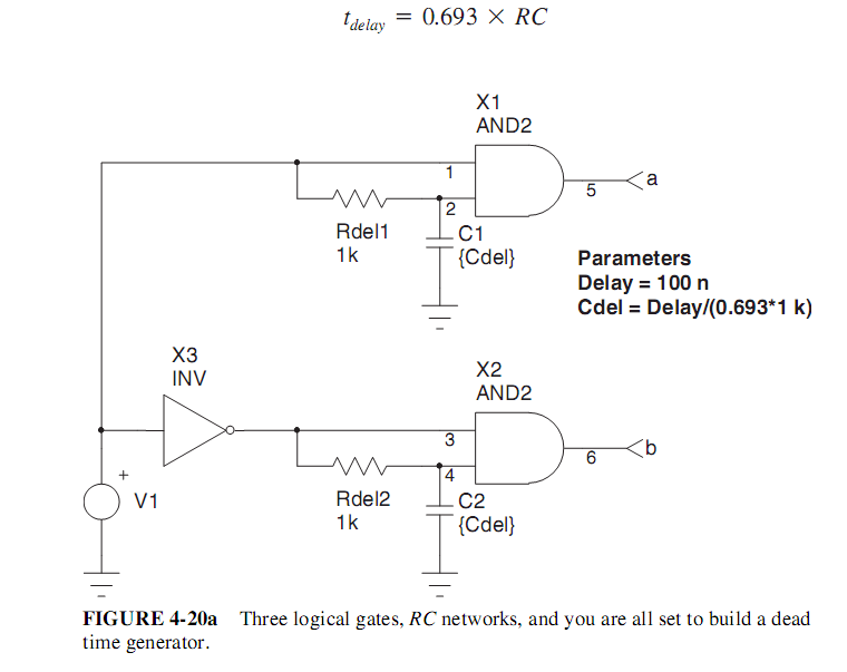

Weißt du was ein Inverter ist? Mit sowas kann man sich solche
Schaltsignale erzeugen. Mit einem RC und ner Diode bekommt man dann eine
Totzeit.
Einen Treiber nur für eine invertierung zu nutzen ist schlichtweg nur
out.
Also mal nicht so kompliziert denken, der 40106 währe schonmal ein
Inverter.
Ingo
Oh grandios, Ingo! Ich hatte das IR2111 verwendet, weil mir keine andere
Möglichkeit einfiel. Dass es auch wesentlich einfacher geht, freut mich
sehr!
Ich muss allerdings gestehen, dass ich die Aufgabe der Diode noch nicht
ganz sehe. Das RC Glied wird ein simpler Tiefpass sein? Die
Ausgangsspannung nimmt dann den üblichen Verlauf der Ladekurve an, so
dass das High Signal ein wenig später erreicht ist. Magst du das noch
mal ein wenig näher erklären?
Alternativ habe ich gerade eine Variante in meinem Buch gefunden, die
ich wenigstens verstehe :P
Das Bild stammt aus dem Buch
"Switch-Mode Power Supplies" und ist geschrieben von "Christophe Basso".
Die ISBN Nummer lautet 0071508589 Das Urheberrecht des Bildes liegt bei

Die Idee mit den UND Gattern und den RC Tiefpass kann ich
nachvollziehen.
Trotzdem bin ich über deine Variante neugierig.
Vielen Dank!
@  al3ko (Gast)
Wahrscheinlich schon.
Dazu braucht man aber keine Bootstrapschaltung, da reicht eine direkte
Verbindung von VB und VCC.
Kann man wie bereits gesagt auch ohne so einen Treiber machen.
>ganz sehe.
ganz einfach. SCHNELL ausschalten, verzögert einschalten -> Totzeit.
Ja.
>Die Ausgangsspannung nimmt dann den üblichen Verlauf der Ladekurve an, so
Man sollte NANDs mit Schmitt-Trigger Eingängen nutzen, ala 74HC132.
