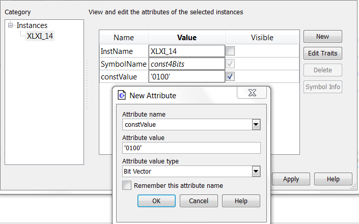

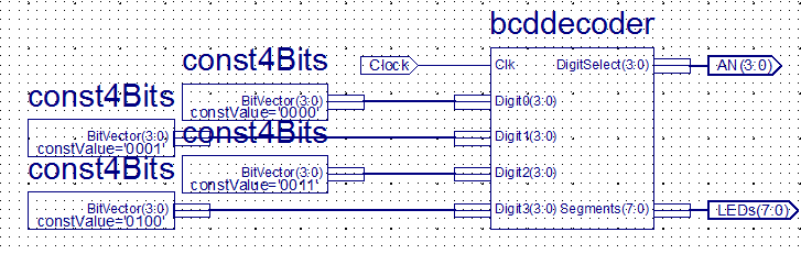

Hallo Leute,
ich versuche in der Schematic eines VHDL-Projektes in ISE WEBpack einen
konstanten Wert auf den Eingang meiner 7-Segemnt-Anzeige zu lesen
(bcddecoder).
Müsste eigentlich enorm einfach sein, könnte man meinen, aber ich habe
es weder hinbekommen noch im Internet nützliche Informationen dazu
gefunden.
Constant aus der Symbol-Rubrik General kann man hier nicht nutzen.
Vermutlich weil es ein STD_LOGIC_VECTOR sein müsste.
Nun dachte ich mir, selbst ist der Mann, und ich bastel mir ein Modul,
welches einen konstanten vier-Bit-Vector ausgibt und den man über
generic parametrisieren kann.
Das funktioniert zwar, aber auf dem Display meines Nexys2 sehe ich nur 4
Nullen, weil die Parametrisierung wohl nicht klappt. Auch da sucht man
ne Weile bis man was im Internet nützliches findet. Die Weile dauert
aber noch an, denn gefunden habe ich ja noch nichts! :D (Bin aber noch
optimistisch.)
Hat da jemand mal n Link?
Habe mal ein Bild von der Einstellung gemacht und in den Anhang gepackt.
Wahrscheinlich wird das so nicht gemacht. Aber selbsterklärend ist das
Interface auch nicht gerade.
Hier mal mein const4Bits.vhd:
entity const4Bits is
   Generic ( constValue : STD_LOGIC_VECTOR (3 downto 0));
    Port ( BitVector : out  STD_LOGIC_VECTOR (3 downto 0));
end const4Bits;
architecture Behavioral of const4Bits is
begin
  BitVector <= constValue;
end Behavioral;
Hat jemand eine Ahnung wie man einen konstanten Wert auf den Eingang
legen kann?
Ich dachte, das wäre sehr trivial. Aber nichts in VHDL und ISE WEBpack
ist trivial habe ich den Eindruck. ;)
Danke
Fabian.

von Kay (Gast)
Also das geht glaube ich beim ISE Webpack wie folgt:
1. du hast ein Generic-Teil in deiner Entity... z.B.:
Generic ( period  : integer range 0 to 65535 := 400);
2. du hast ein Symbol erzeugt und eine Instanz davon in einer Schematic
eingebunden
3. Rechtsklick -> Object Properties -> New
4. gib den Namen des Attributs ein (in diesem Fall "period")
5. gib den gewünschten Wert an (z.B. 17)
6. gib den Typen an (in diesem Fall Integer)
7. ok -> ok
leider gibt es dadurch eine Warnmeldung bei der Synthetisierung... das
missfällt mir noch an der Lösung
Gruß Kay

Ich nehme deinen VHDL-Code und erhalte die Meldung:
ERROR:Xst:2434 - "C:/.../dfgsfdg.vhd" line 5: Generic <constValue> has not been given a value.
Also eine Zeile geändert, dann hab ich schon mal einen Defaultwert:
   Generic ( constValue : STD_LOGIC_VECTOR (3 downto 0)) := "1010");
Das wäre jetzt ausreichend, wenn das schon der Top-Level wäre.
Sonst kommt jetzt der nächste Schritt: dieses Modul mit dem Generic als
Komponente verwenden...
library IEEE;
use IEEE.STD_LOGIC_1164.ALL;
   Generic ( constValue : STD_LOGIC_VECTOR (3 downto 0) := "1010");
end const4Bits;
begin
end Behavioral;

Und der RTL-Plan zeigt: der Defaultwert von "1010" wird durch "1100"
überschreiben und ausgegeben.
Mein Tipp des Tages: VERGISS diese Schaltplanmimik schnellstmöglich
wieder, du wirst ihr nicht eine Sekunde nachweinen. Garantiert.
In den (mindestens) drei Stunden, in denen du da rumgebastelt hast,
kannst du mit VHDL auch große Modelle manuell verdrahten....

Danke.
Leider arbeiten wir mit STD_LOGIC_VECTOR. Das kann man als Datentyp
nicht auswählen. Wenn man BIT-Vectoren nutzt, sehe ich trotz
verschiedener Werte immer das gleiche auf allen Display.
Ich werde mal versuchen, auf Integer zu setzen diese zu konvertieren.
Danke Leute!

Danke! Kaum macht man es richtig, geht es! ^^
Habe es so gemacht, wie Ihr es gesagt habt. Die Generics in der
VHDL-Datei eingefügt, bei Object-Properties (dann NEW) den Attributnamen
und den Wert sowie Typ angegeben.
[Für die, die später das gleiche Problem haben wie ich.]
Schade ist nur, dass man nicht gleich den Attributnamen aus der Liste
auswählen kann. Schlimmer aber ist, dass man als Typ nicht
STD_LOGIC_VECTOR angeben kann. So muss man BIT-VECTOR nehmen und den
Wert im Modul konvertieren. Was unnötig scheint. Wenn das Top-Modul ein
VHDL-File wäre und man das ganze über generic map regeln würde, wie oben
zu sehen, geht das ja auch.

Wartbarkeit nur zum Teil. Ähnlich wie ein gut gemachter Schaltplan hat
man den Vorteil der Übersicht. Hat man so viele Komponenten wie ich
hier: Beitrag "kruder Fehler bei FPGA-Programmierung (ISE WEBpack-Schematic)" (als nur
eines von vielen Beispielen). Würde ich all die Module als Components
einbinden, müsste ich ausführlich kommentieren um die selbe
Übersichtlichkeit zu gewährleisten. Aber ja, muss man etwas ändern,
braucht es schon viel Glück, dies mit wenig Aufwand machen zu können.

von Christian R. (supachris)
Naja, ich weiß ja nicht. Gerade dein Beispiel ist meiner Meinung nach
ziemlich unübersichtlich. Irgendwo mitten im Blatt Ausgänge, haufen
Strippen....ich weiß ja nicht. Sicher, es ist Hardware, was man
beschreibt, aber eine strukturierte, textuelle Sprache ist da schon
sinnvoller.
Aber auch du wirst bei einem größeren Projekt, oder wenn du
professionell damit arbeiten musst, auch eine texturelle HDL umsteigen.
von Fabian H. (Firma: Technische Universität Berlin) (brein)
Ja, das ist richtig. Deshalb suchte ich ja nach einem Weg für mehr
Platz.
