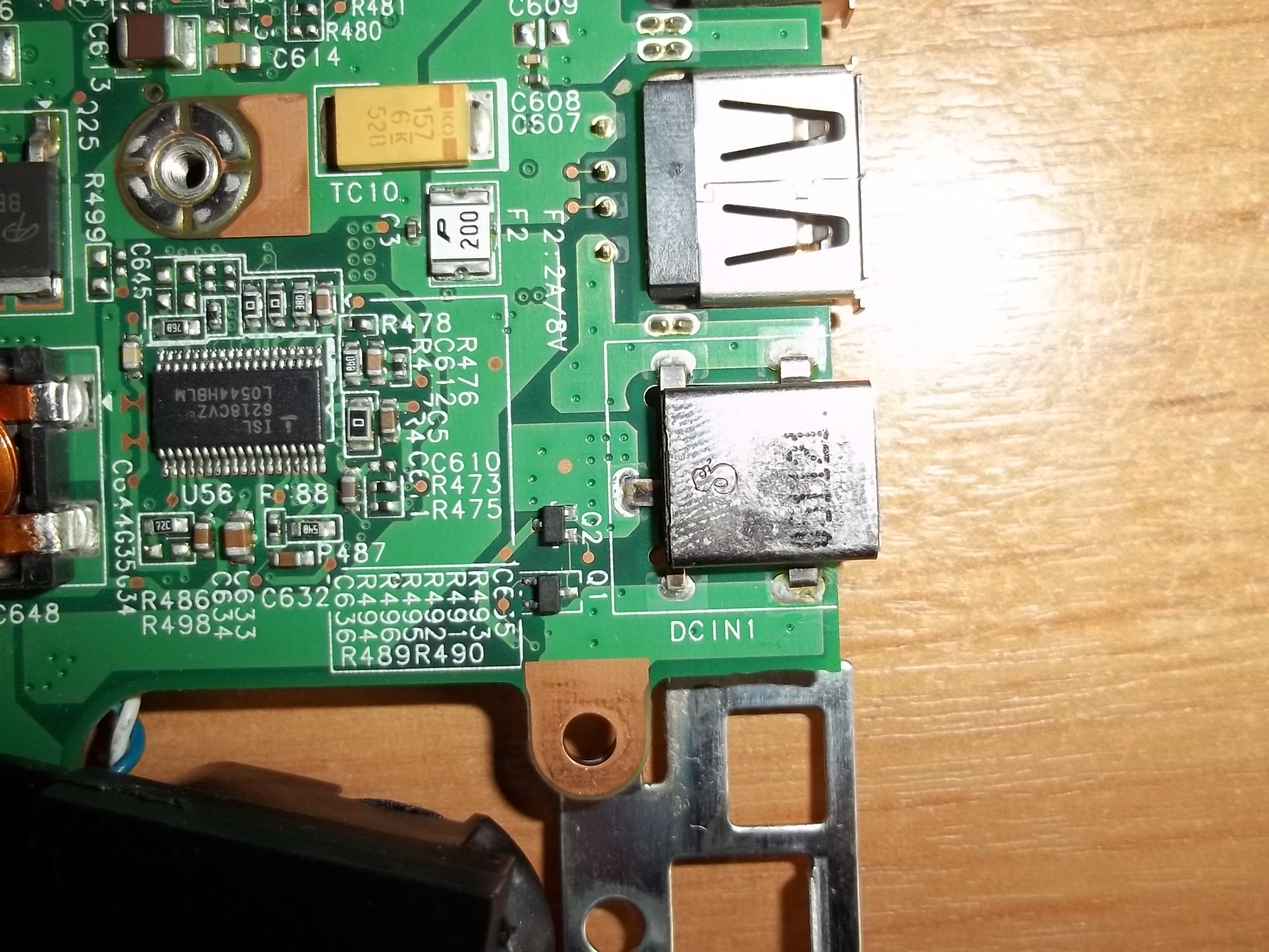

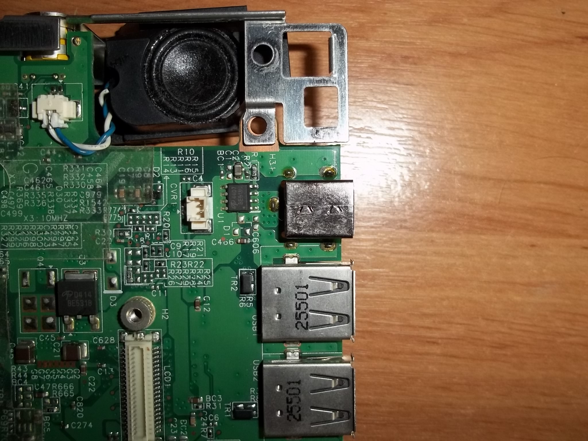

Ich habe Fotos von der Platine gemacht und weitere Tests gemacht. Die Platine ist ok. Das Problem ist, der innere Kontakt (Stift) ist gebrochen. Das heist, ich brauche eine neue Buchse. Woher bekommt man so eine Buchse? Idealerweise hat Reichelt das, aber ich habe keine Typenbezeichung... Wie lautet diese...?
Ronny Minow schrieb: > Woher bekommt man so eine Buchse? Oh, das ist aber mal eine besonders eklige Bauform, die ist ja in die Platine eingesetzt. Nein, so etwas wirst Du weder bei Reichelt noch sonst einem normalen Teilelieferanten finden, das ist eine Spezialbauform, die möglichst flach sein soll. Es gibt auf solche Dinger spezialisierte Händler, die die passende aus gefühlt 20..30 unterschiedlichen Varianten liefern können, wenn auch zu eigentlich unverschämten Preisen. Ich habe kürzlich ein 17"-Medion-Notebook repariert, bei dem die Buchse intern sauber von der Platine abgeschert war, da hat eine Bude namens dcjack für 15 EUR das passende Teil liefern können. Die anderen Bauformen, die ich herumliegen hatte, und die ich bei Reichelt & Co. auf die Schnelle finden konnte, passten allesamt nicht. Und an so einer Multilayerplatine will man auch nicht herumbohren, um eine nichtpassende Buchse passend zu machen. Wenn Du mit der Typenbezeichnung deines Notebooks und "DC Jack" oder "Hohlstecker" oder "Netzteilbuchse" googelst, könntest Du was finden -- Viel Glück!
Hallo, danke für die Info's. Die Buchse sitzt in einer Aussparung in der Platine. D.h. sie wird von den Kontakten rechts und links an der Buchse, sowie unten, an der Platine gehalten. Lose ist der innere Stift. Auf der Rückseite der Buchse kann man das Gegestück sehen, dort gibt es aber kein sichtbaren Riss, bzw. Bruch. Wohl aber könnte man dort evtl. etwas Lötzinn einflissen lassen, der Stift scheint hohl zu sein... Der Stift hat wohl nur wenig Spielraum, aber genau da wird es wohl etwas brutzeln... Ich weis (noch) nicht, ob da ein Ausfüllen mit Lötzinn ausreicht... Der Austausch wär mir lieber, aber das ist wohl eine 4-6 lagige Platine. Der einzellne Kontakt an der Buchse hat jedenfalls Kontakt zu den 2 ICs/ Spannungsregler auf der Platine. die andere 4 Kontakte sind mit Masse verbunden.
