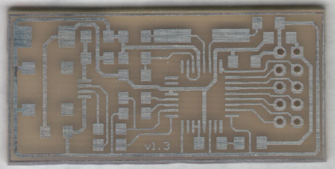

von Thorsten (Gast)
Das Verzinnen bringt bessere Lötbarkeit, was sich sehr positiv bei sehr
kleinen Bauteilen (ICs mit Pinabstand <0.8mm) bemerkbar macht, auch
verhindert es Korrosion des Kupfers. Nachteil am Surtin und Co. ist die
wohl recht geringe Haltbarkeit nach dem Ansetzen, meine was von nem
halben Jahr gelesen zu haben.
Alternativ geht auch recht gut die Methode mit Fittingslötpaste (nahezu
unbegrenzt haltbar wenn fest verschlossen) und Heißluftfön. Diese
Methode ist zudem auch billiger da es die Paste (6-8 Euro, reicht für
jede Menge Eurokarten) und auch den Fön (einmalig 10-15 Euro) in jedem
Baumarkt gibt. Nähere Infos und Bilder zu diesem Verfahren findest du
hier im Forum.
Thorsten

von Thorsten (Gast)
Im Anhang mal ein Bild einer Platine, die mit Baumerktmethode verzinnt
wurde.

Beschrieben ist vielleicht etwas übertrieben, trotzdem:
http://www.mikrocontroller.net/forum/read-6-108439.html#155039
