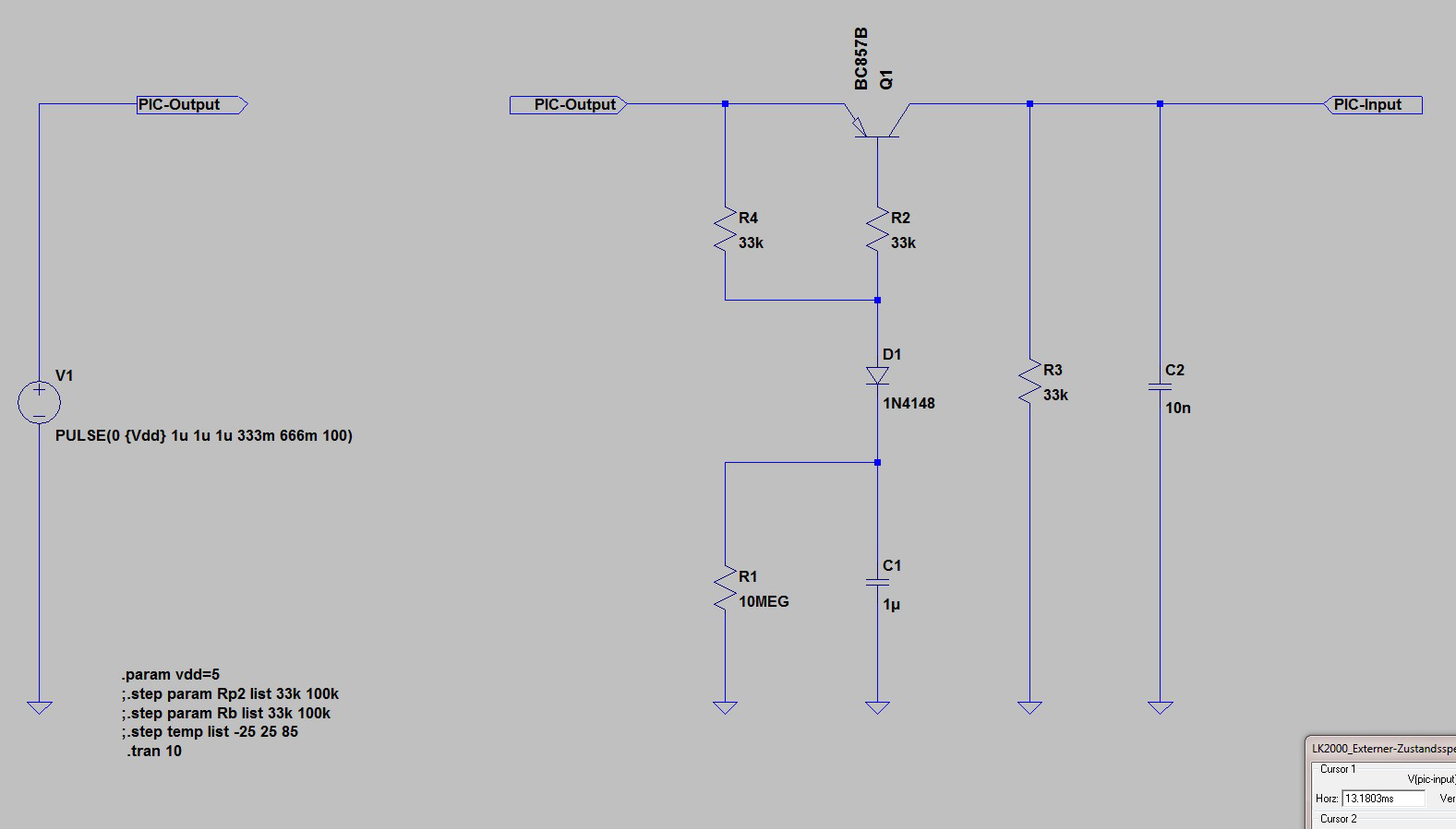

Ich habe einen Vorschlag zur Lösung dieses Problems, jedoch bin ich mir
bei mehreren Punkten unsicher:
Vorschlag:
- Mit einem als Output konfiguriertem Port des PIC lade ich einen
Kondensator auf VDD auf (natürlich über einen Vorwiderstand).
- Die Entladung des Kondensators (z.B. 1uF) erfolgt ausschließlich durch
einen genau definierten Entladewiderstand (parallel zum Kondensator,
z.B. 2,2MOhm).
- Sobald der PIC startet konfiguriere ich den Port als Eingang (TTL) und
frage diesen ab. Sollte die Spannung noch oberhalb von 2V liegen, dann
wurden vor kurzem geblinkt. Sollte die Spannung bei unter 0,8V liegen,
dann wurde bereits seit längerer Zeit nicht mehr geblinkt.
- Nach Abschluss dieser Abfrage konfiguriere ich den Port wieder als
Output und lade den Kondensator wieder auf für die nächste Abfrage nach
dem nächsten Start.

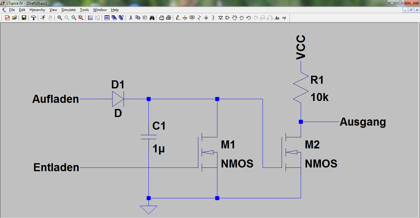

Das Ding hier sollte sich seinen Zustand auch ohne Stromversorgung
merken können.
Jonathan

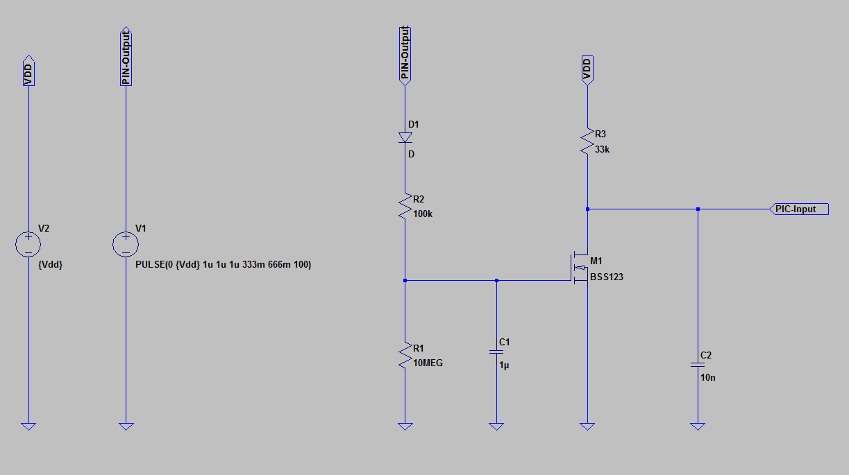

Zum Thema Schaltung mit MOSFETs:
Hallo Jonathan, vielen Dank für den Schaltungsvorschlag. Die Verwendung
eines MOSFET zur Abfrage des gespeicherten Zustandes ist eine gute Idee,
da kein Strom bentögigt wird um den MOSFET zu schalten und damit auch
keine unkontrollierte Entladung des Kondensators erfolgt.
Der Vorschlag sollte umsetzbar sein, ist jedoch etwas aufwendig
(Bauteilaufwand).

von Strippenzieher (Gast)
Uiuiui, was ganz Geheimes wird das. Bushracer wird wohl Millionen damit
scheffeln!
Ja, mach das halt mit deinem Kondensator. Je nach Genauigkeitsbedürfnis
nimmst du halt statt dem normalen Digitaleingang einen ADC-Eingang zur
Abfrage.

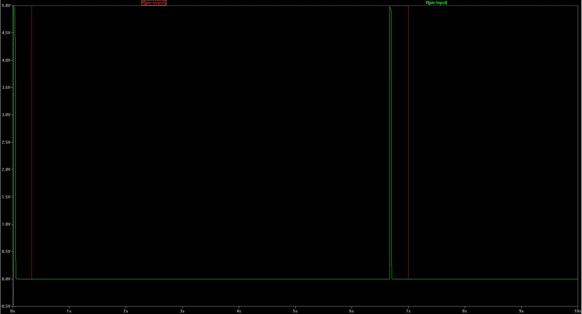

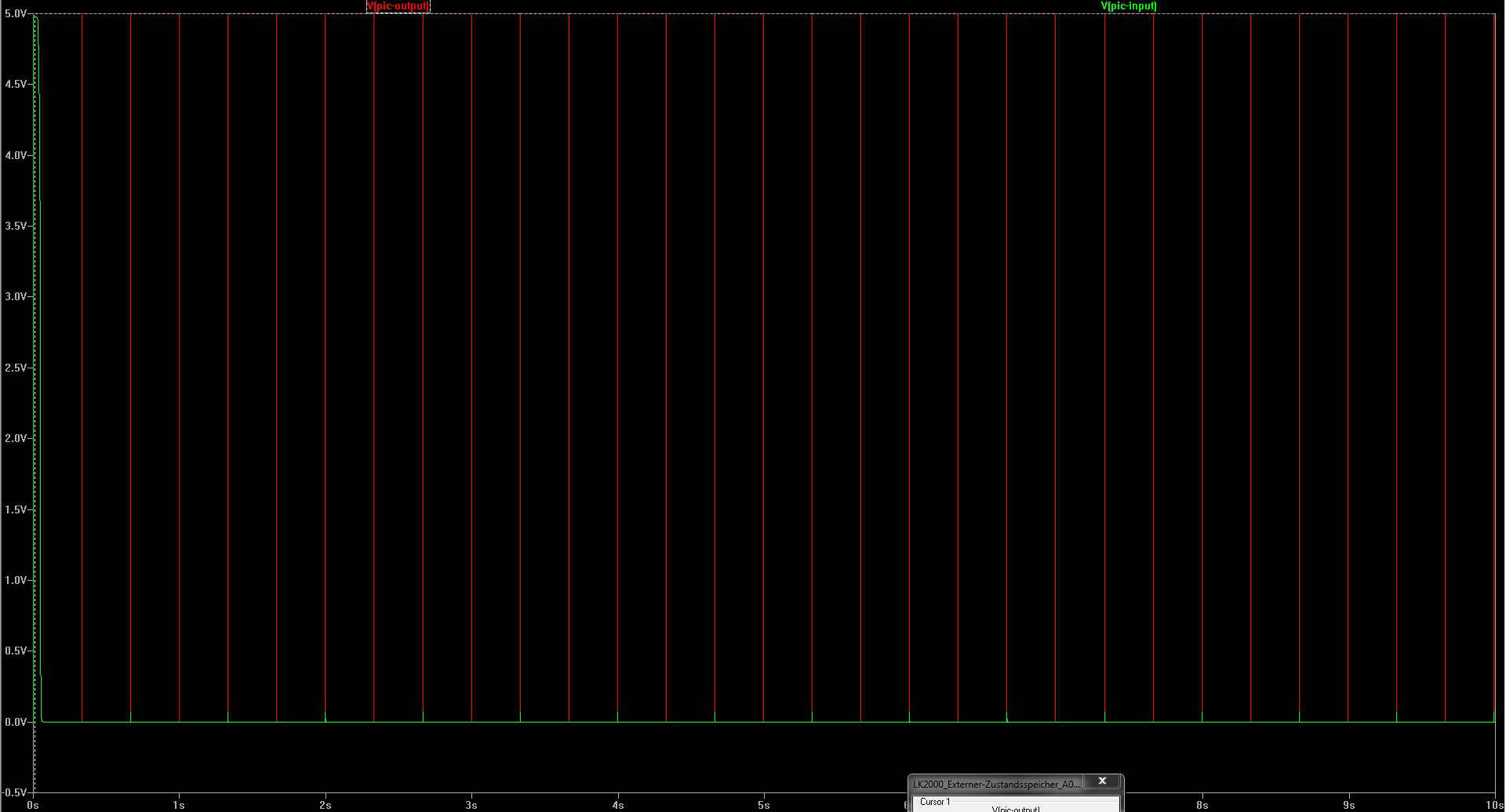

Hier ein potentieller Lösungsvorschlag: (siehe Anhang)
zu Bild 1) Für diese Schaltung benötigt man 2 Pins des PIC.
- Ist der Kondensator leer, dann fließt ein Ladestrom über die Basis des
PNP-Transistors. Dieser wird leitfähig und am Pin B liegt VDD an "high".
- Ist der Kondensator noch weitgehend geladen und der Ladestrom über Rp2
reicht nicht aus, um einen Spannungsabfall zu erzeugen, welche die
Basis-Emitter-Diode des Transistors leitfähig werden läßt, ... dann wird
der Transistor nicht leitfähig und an PIN B liegt VSS
(Pull-Down-Widerstand von 33kOhm).
- Die Diode verhindert, dass sich der Kondensator während der OFF-Phase
entlädt.
zu Bild 2) Es wird kontinuierlich mit f=1,5Hz geblinkt. Der Kondensator
hat keine Zeit sich zu entladen, der Transistor wird nicht leitfähig,
der Pin B bleibt auf "low".
zu Bild 3) Es wird nur einmalig geblinkt, anschließent wird für ca. 6s
nicht geblinkt. In dieser Zeit entlädt sich der Kondensator, der
Transistor wird nach dem einschalten der Spannung leitfähig (Ladestrom
über die Basis) und der Pin B wird auf "high" gezogen.
Mit dieser Schaltung könnte man während der ersten 50ms mittels
Pin-Abfrage feststellen, ob kürzlich geblinkt wurde (Pin-B=low), oder ob
bereits längere Zeit nicht geblinkt wurde (Pin-B=high).
Leider benötigt man für diese Schaltung auch "realtiv" viele Bauteile...
Hat Jemand ein Kommentar zu dem Vorschlag?
Viele Grüße
Bushracer

von Bushracer (Gast)
Hallo POTATOOOOHOOHO,
danke für deine Antwort. Sehr interessante Information mit dem
Backup-Pin. Werde die Mircochip-Datenblätter nach einer solchen Funktion
durchsuchen.
Auch vielen Dank für deinen Vorschlag zur sinnvollsten Vorgehensweise.
Vermutlich werde ich es genauso machen. Auf Basis der Posts von Jonathan
habe ich noch einen Vorschlag erstellt (siehe Anhang). Ich werde wohl
die drei möglichen Ansätze (nur C, PNP, NMOS) in der Praxis testen.
Viele Grüße
Bushracer

von Peter D. (peda)
http://www.mikrocontroller.net/attachment/143235/1.png
Aus dieser Schaltung nimmt man nur R1,C1,D1, der Rest fällt weg.
Die Diode geht auf einen Komparatoreingang.
Nach dem Reset setzt man den internen Pullup, damit die Diode leitet und
vergleicht mit der internen Bandgap-Referenz, wie weit der Kondensator
noch geladen ist. Dann setzt man den Pin auf Ausgang high, um den
Kondensator wieder voll aufzuladen.
R1,C1 dimensioniert man so, daß nach der gewünschten Zeit die
Komparatorschwelle unterschritten wird.
Ich würde allerdings auch mit Diode+Elko an VCC den MC einfach weiter
laufen lassen.
Dann muß man nichts berechnen, sondern kann die Wartezeit bequem in
Software vorgeben.
Peter

@Peter Dannegger:
Super Peter! Vielen Dank für deine Antwort, genau auf einen solchen
Vorschlag habe ich gehofft!!!
Er kostet kaum Platz, nur wenige Bauteile werden benötigt und ich habe
eine saubere Entscheidungsschwelle (Bandgapreference anstelle der
Threshold-Voltage des MOSFET). Werde deinen Vorschlag in Kürze
ausprobieren.
Viele Grüße
Bushracer
