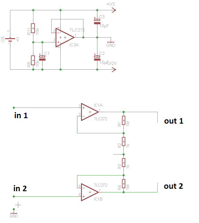

Der Aufbau ist (eigentlich) schlicht:
Die Erste Stufe eines Instrumentenverstärkers soll über eine
symmetrische Spannungsquelle versorgt, ein Signal um den Faktor 1000
verstärken. Das ist alles.
Schaltung und Aufbau sowie Oszi-Bild ist angehängt.Die symmetrische
Spannungsversorgung ist über einen Opamp geregelt, die eine virtuelle
Masse zwischen U+ und GND erzeugt. Im Schaltplan sind noch kondensatoren
dabei, die im Foto jedoch fehlen, weil ich mit Batterien versorge.
Mein Problem, das ich nun seit tagen nicht gelöst bekomme und einfach
nicht verstehe:
Der Verstärkungsfaktor der Stufe errechnet sich zu (2*R2/R1  +1), wobei
im Eagle Schaltbild die beiden 1MegOhm Widerstände R2 sind und die
beiden 1kOhm Widerstände (also 2k) R1. Verstärkung sollte also 1001 sein
und damit ein mV Sinus-Signal zwischen den beiden Eingängen In1 und In2
in den Voltbereich verstärken, also zwischen den beiden Ausgängen Out1
und Out2 als V Sinus erscheinen.

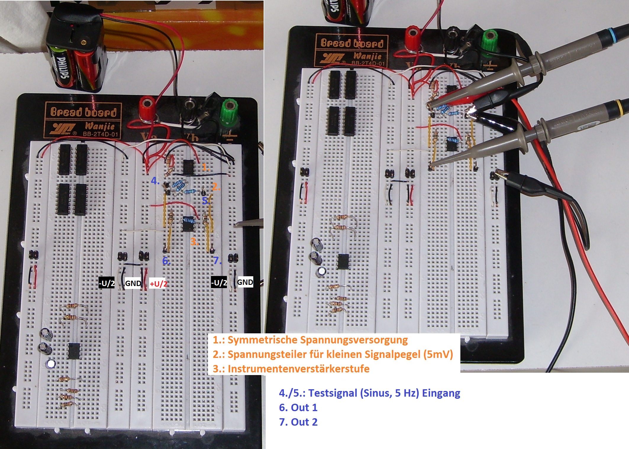

Das Eingangssignal ist aus meiner Soundkarte und kommt über einen
Spannungsteiler (im Foto Nr. 2) kleiner gemacht als Signal zwischen 3
und 12mV über In1 (Signal) und In2 (GND) in die Schaltung.
Und nun die Probleme:
1. Bei Messung des Ausgangssignals zwischen Out1 und Out2 messe ich
NICHTS! Dass ich dort (und nicht etwa gegen mein virtuelles GND) bereits
das um den gewünschten Faktor verstärkte Signal messen sollte, zeigt die
Spice Simulation (siehe auch Anhang).
2. Messe ich von einem der Ausgänge Out1/2 gegen VGND bekomme ich zwar
ein verstärktes Signal, jedoch stimmt die Verstärkung nicht, sie liegt
immer unterhalb (um einen faktor 10 bis 2) des gewünschten faktors 1000.
Die Widerstände sind mehrmals nachgemessen und stimmen sicher.

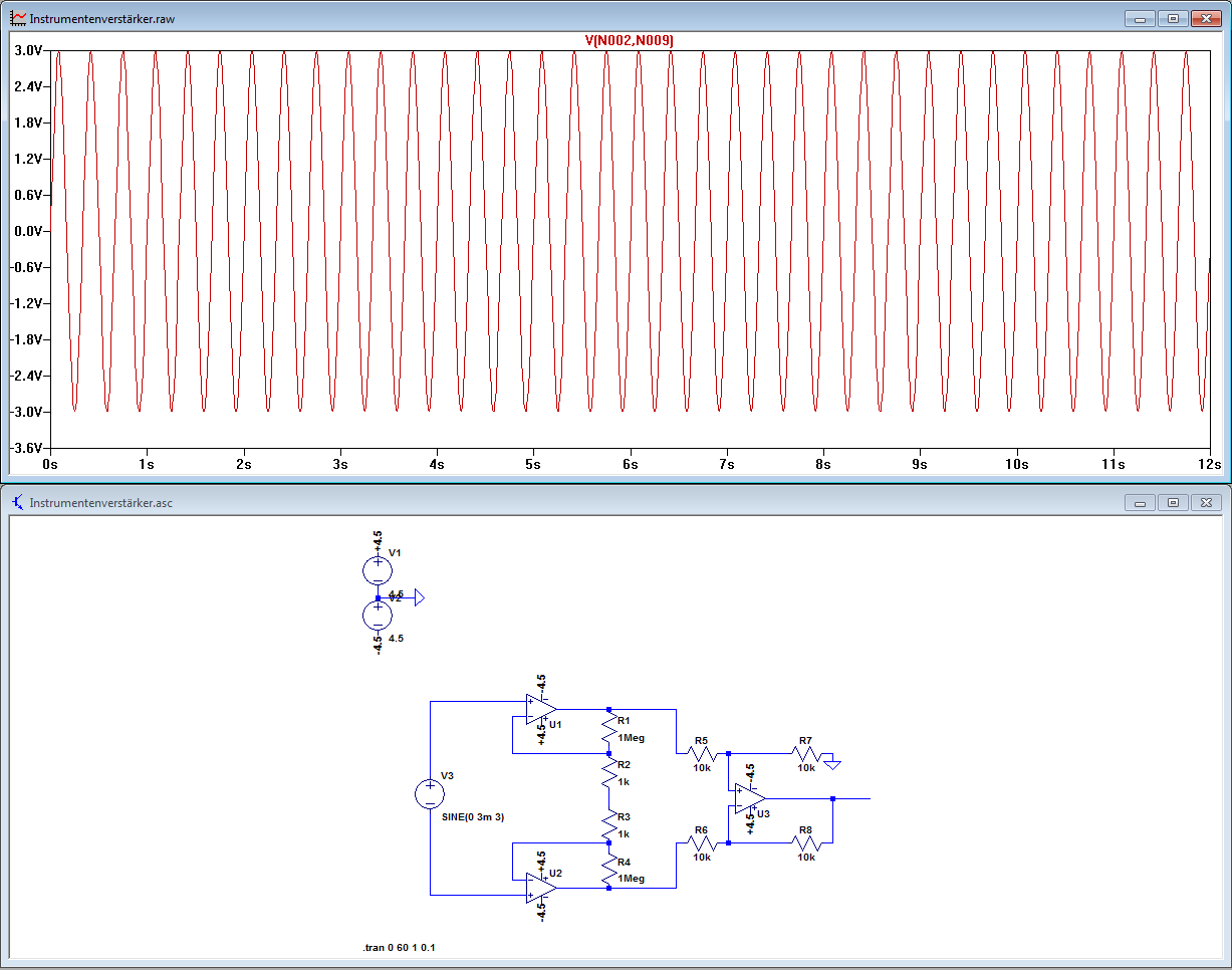

- Das Bild der Spice-Simulation zeigt das Signal zwischen Out1 und Out2,
also zwischen den beiden Ausgängen der Impedanzwandler

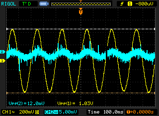

- das Oszibild zeigt das Eingangssignal zwischen In1 und In2 (blau) und
das verstärkte Ausgangssignal gemessen zwischen Out1 und VGND (und eben
nicht zwischen Out1 und 2).

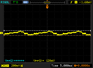

Eigentlich sollte ja fast kein strom fließen, weil die ausgänge nicht
belastet sind oder? Ich habe momentan leider keinen anderen OpAmp.
Kondensatoren habe ich wieder dazugesteckt, die waren aber (leider) am
Anfang meines Aufbaus auch schon drin, habe sie nur rausgenommen um
Fehlerquellen zu eliminieren. Ich mache grad mal nen oszi-screenshot
ohne eingangssignal

Gast #2664256
Hallo exxeqtor,
wenn ich mir das stark verrauschte Signal aus newfile0 anschaue und das
Rauschen mal abziehe, komme ich auf ein Peak2Peak von weniger als 1/2
Div. Das können also gut 2 mV sein, was dann gut zu den 1 V P2P einem
Ausgang passt. Erst die Differenz ist mal 1000.
Moderator #2664324
Rigol baut m.W. keine Oszis mit potentialgetrennten Eingängen. Somit
sind die beiden Masseklemmen geerdet und miteinander verbunden. Da du
sie an verschiedenen Punkten in der Schaltung anschließt, schließt du
diese beiden Punkte damit kurz.
Da die Masseleitung des Soundkartenausgangs vermutlich ebenfalls geerdet
ist, ist auch sie mit den Masseklemmen des Oszis verbunden. Du musst
also alle drei Masseklemmen am gleichen Punkt in der Schaltung anschlie-
ßen, sonst gibt es Kurzschlüsse.
Bei dem Differenzverstärker musst du darauf achten, dass an den Eingän-
gen nicht nur die Differenz-, sondern auch die Gleichtaktspannung so
klein ist, dass bei der hohen Verstärkung keiner der beiden Opamps in
den Anschlag läuft.
Soll die Soundkarte die beim EKG am Körper abgegriffenen Signale simu-
lieren? Ein echtes Differenzsignal liefert sie ja nicht, weil eine der
Ausgangsleitungen fest auf Masse liegt. Du solltest aber trotzdem ein
vernünftiges Ausgangssignal am Instrumentenverstärker bekommen, wenn du
Anschluss 5 im Foto als Massepunkt definierst, alle drei Masseklemmen
und zusätzlich die virtuelle Masse dort anschließt. Damit kannst du
schon einmal jede der beiden Ausgangsspannungen für sich messen. Um die
Differenzausgangsspannung zu messen, schließt du an jeden Ausgang einen
der Oszitastköpfe an und stellst das Oszi so ein, dass es automatisch
die Differenz der beiden Kanäle bildet.

#2664332
Du hast eventuell ein Problem mit der Masse, wenn du sie Masse der
Soundkarte an In1 oder In2 anschliesst, musst du dort auch die Massen
der Osziloskope anschliessen, und nicht an VGND.
Versuch mal das Eingangssignal und auch die Eingangsmase über große
Elkos (5Hz?) einzukoppeln ohne galvanische Verbindung.

Die probleme sind leider auch bei einem Tektronix oszi aufgetaucht -
weißt du, wie das mit denen steht?
Auch die allermeisten Tektronix-Oszis haben geerdete und damit unter-
einander verbundene Masseleitungen. Eine Ausnahme bilden die batterie-
betriebenen Modelle. Da bei Batteriebetrieb keine Erdung über den
Schutzleiter des Netzanschlusses möglich ist, sind die Masseleitungen
der einzelnen Kanäle aus Sicherheitsgründen auch untereinander isoliert.
Den dafür getriebenen Aufwand lässt sich der Hersteller gut bezahlen.
Gewöhne dir einfach an, die Masseklemmen des Oszis immer nur an die
(möglicherweise geerdete) Masse der zu prüfenden Schaltung anzuschlie-
ßen, dann ist die Gefahr am geringsten, dass du Mist misst oder gar
etwas kaputt machst. Zu Messung von Spannungsdifferenzen nimmst du am
besten zwei Kanäle und die Differenzfunktion des Oszis.
